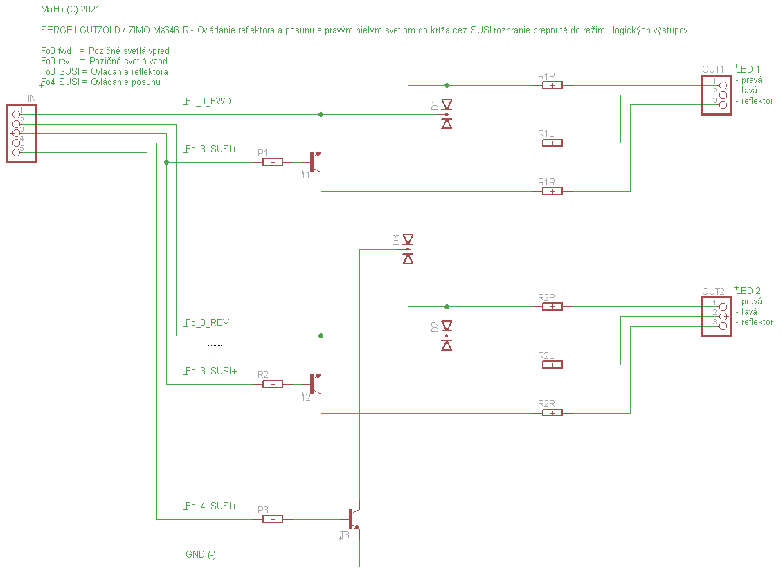

Zdravim Zdeno,
ja nemam ziadne velke konstrukterske ambicie stavat si vlastne dekodery, ale ked sa oprostim od typu dekoderu, tak s osmimi vystupmi sa da urobit vsetko co pozadujes. Sam si napisal ze treba 4 biele pozicky, 2 konce, 2 reflektory - presne 8. V pripade bielych LED ja kazda jedna na solo vystupe, cervene konce su po dvojiciach. Pokial by si chcel mat naviac aj osvetlenie kabin rusnovodica, tak su to + 2 vystupy.
V ramci setrenia s vystupmi sa to da zrealizovat podobne ako som ja riesil Sergeja od Gutzolda - pouzity dekoder ZIMO MX646R - ma 4 silove vystupy a 2 SUSI prepnute do rezimu vystupov + samozrejme tranzistory Vid schema download/file.php?id=42936
V tvojom pripade by si musel NPN vymenit (treba upravit schemu). Namiesto SUSI by si pouzil silove vystupy. Cervene konce by zostali na priamo a zostali by ti este dalsie 2 vystupy na osvetlenie kabiny strojveduceho. Co sa tyka mapovania, tak podla NMRA sa vsetky funkcne tlacidla k vystupom priraduju v rozsahu CV33-CV46 (mapovacia matica). Pozri napr. manual ZIMO. Vzhladom k tomu, ze si chces postavit vlastny dekoder, tak "ficurky" ako svajciarske mapovanie tam mat nebudes...
EDIT: Alebo som to nepochopil a ty chces schemu zapojenia na dekoder? :?

Re: Úpravy zapojenia lok pre posunové svetlá do kríža, refle
Příspěvekod zdeno » pon 17 led, 2022 9:53 am
horak píše:EDIT: Alebo som to nepochopil a ty chces schemu zapojenia na dekoder? :?
dobre si pochopil, potrebujem zapojit svetla.
Udelam to podle tebe, teda 4x samostatne pozicni svetla, 2x dvojici cervenych a reflektor samostane na kazdu stranu, vsechno smerovo zavisle.
