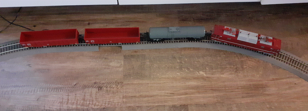

Udělal jsem ještě jeden jízdní test pro jistotu. Model škube při cca 25% konstantní rychlosti velmi výrazně, stejně jako nový Taurus Nightjet. Nejsem si jistý, že je to tím motorkem, když jsem ho zkoušel v Taurusu vyměnit za ten původní Roco z jiného modelu (který se tam pořád vejde), stejně škubal a teď tento model zase. Třeba Vectron Metrans mně to nedělá, na stejných kolejích - Roco R5 s podložím a stejným ovladačem.
Nahrál jsem video s 3 nákladními vagónky, ten třetí poskakuje jako "koza". Sem se to video nevejde, případným zájemcům pošlu na email a klidně to někde umístěte na web, aby to všichni viděli. Pokud by to dělala jenom moje lokomotiva, tak mám pech jako blázen, uvidíme.

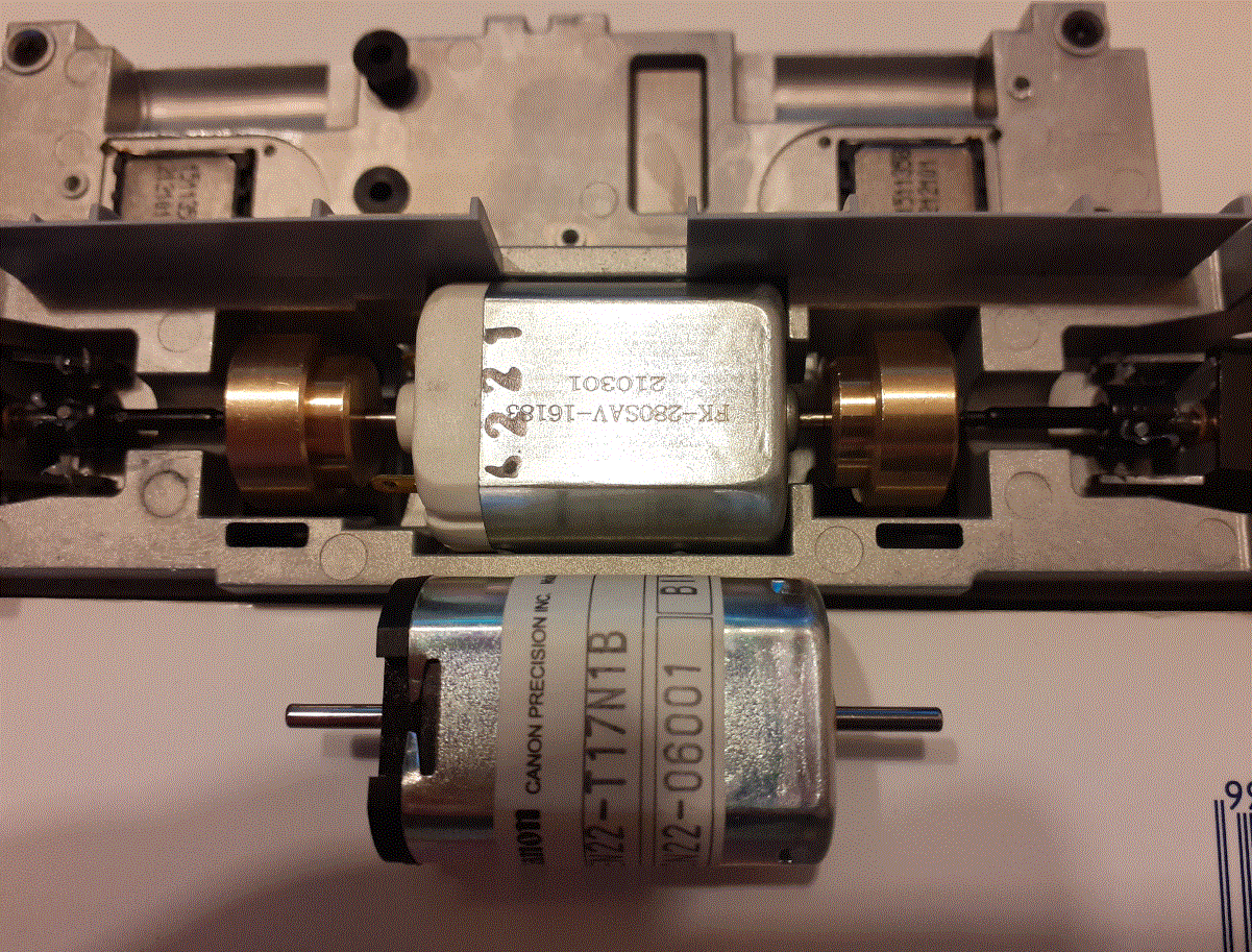

nevejde se tam ani motor Canon - viz foto ode mě z minulého týdne, natož ten původní Roco. Jedině odfrézovat kus rámu a za pěkných 55 EUR jako náhradní díl koupit ten původní, zřejmě též kardany o jiné délce. Pěkná anabáze.
Po výčtu nedodělků/nepřesností/zjednodušení od kolegy Vikyho a dalších to na mě působí, že tady opět máme model dodělej si sám, po Acme tentokrát od Roco. Někomu to vyhovuje. Posun tam je samozřejmě markantní, ale já jsem čekal více. Navíc po včerejším dalším jízdním testu, kdy při jisté rychlosti, kterou neumím definovat z ovladače WLANmausu (viz foto), model prostě zadrhává, nemám pocit, že bychom za 8 000 Kč (ve zvuku) od Roco dostali hotový MODEL, ale zase polotovar. Stačila by tak tisícovka navíc a mohlo to být jako Vectron od LS Models třeba Regiojet - perfektní, bez nutnosti jakkoliv sahat dodatečně do modelu.

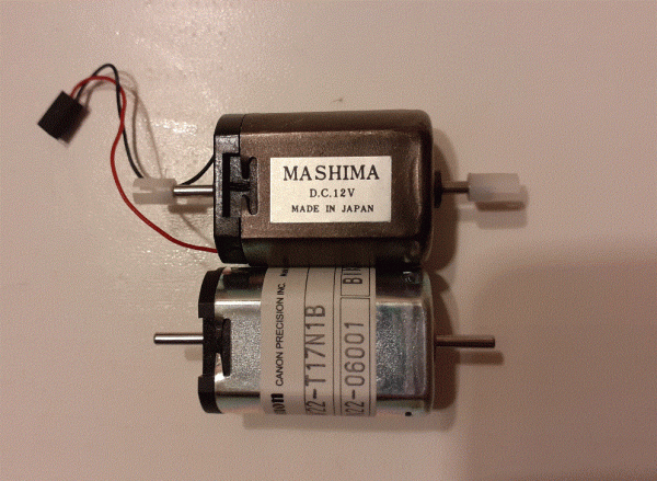

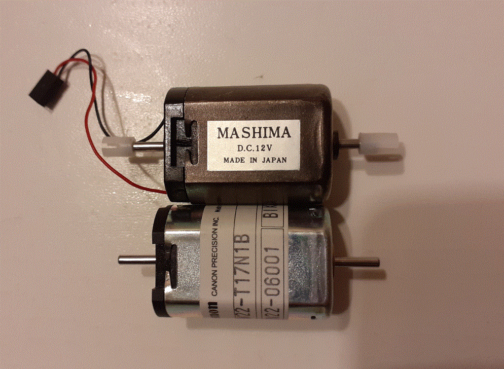

Koukal jsem, že by se do modelu místo toho Canonu mohl vejít Mashima 1830, je přeci jenom o 2 mm kratší.
Do modelu jsem nechtěl více zasahovat, abych ho případně mohl reklamovat. Nejsem ti ale jistý, že by to Roco uznalo. Podle mně by řekli, že je model špatně zajetý a že když jezdí, tak jakýpak problém. Ještě od Roco nikdy žádnou lokomotivu reklamoval a mám jich určitě kolem třiceti. Zvážím to, vyndat motor zkusit s ním experimentovat. Kolejivem to snad nebude, mám Roco modelové s podložím a oblouky R5.
Udělal jsem včera více testů lokomotiv s vagóny stejně jako s tou 230, běžně jezdím jenom s lokomotivami, občas. O novém Taurusu Nightjet už jsem tady psal, to je to samé jako s 230, možná ještě horší. Je tam už tento motor, ale šnek je kovový, pořád ještě.Dokonce jsem do něj zabudoval na zkoušku starý motor a nepomohlo to. K tomu jsem vyzkoušel pro porovnání starší Taurus Praha Wien Graz - Roco 73509 se starým motorem a on také cuká/nejede hezky plynule, kupodivu, ale o dost méně. Pak jsem zkoušel nový Vectron Metrans - nový motor, kovový šnek, cuká. Vectoron ČD Cargo vlajka - starý motor a kovový šnek, také cuká, ale zase o dost méně než ta 230 a Taurus Nightjet. Jediné co jezdilo na 1 byl Brejlovec modrý blesk s číslem 754 028, Vectron LS Models a nová Roco 71408 - Re 421 Zurich - Mnichov, ale ještě ta se starým motorem, u Lippeho ji ještě mají. U ostatních modelů nad tím mávám rukou, ono to nakonec zapnutý zvuk lokomotivy zamaskuje a ten jeden výrazně problematický Taurus hold stpím, ale ta 230 mě fakt štve. Není jisté, že to ty Peršingy a Esa co by tedy od Roco měli přijít, jak se říká, také nebudou dělat. Nechci malovat čerta na zeď. Myslel jsem, že budeme mít univerzální pojezd s dobrými vlastnostmi, na který si dáme kastli dle vlastních představ a už nebude potřeba řešit různé komponenty.

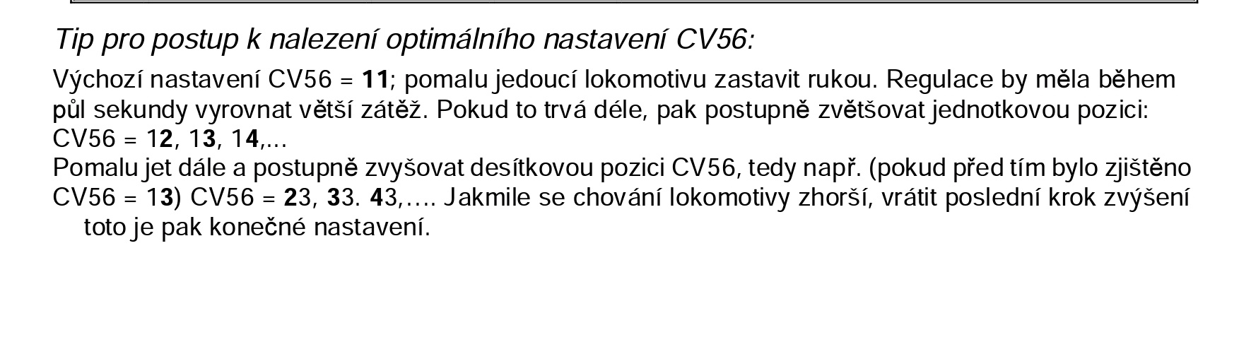

Příspěvekod kuyon » čtv 13 led, 2022 7:50 pm

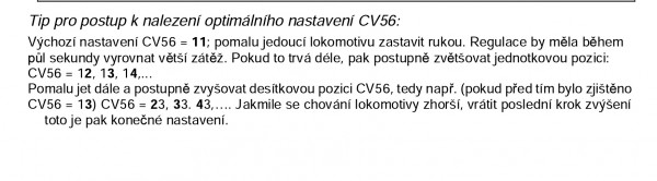

Reguláciu motora akurat riesim u pripravovaneho modelu ČS6 v ktorej je pouzity motor Piko. Aktualne mi tras motora riesi u dekodera ZIMO MS450 v CV56 -hodnota 22, ale je to vec testovania a skusania. Viz navod pre MS dekodery Zimo.
