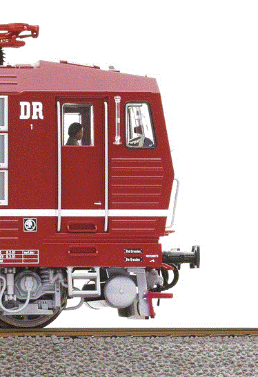

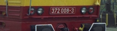

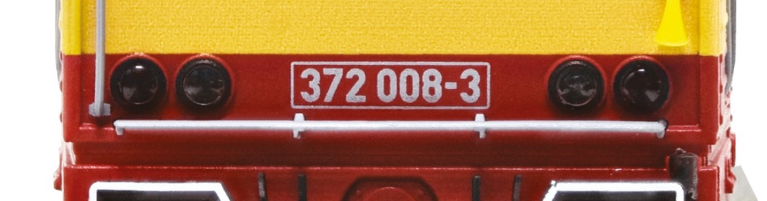

Predné stupačky u originálu po vyrobení neboli šedé ako madlá, nuž stalo sa.
Zdroj foto originalu:
http://www.strojvedouciplzen.cz/index.p ... e&id=15506
Stupacky original.jpg (10.28 KiB) Zobrazeno 5641 krát

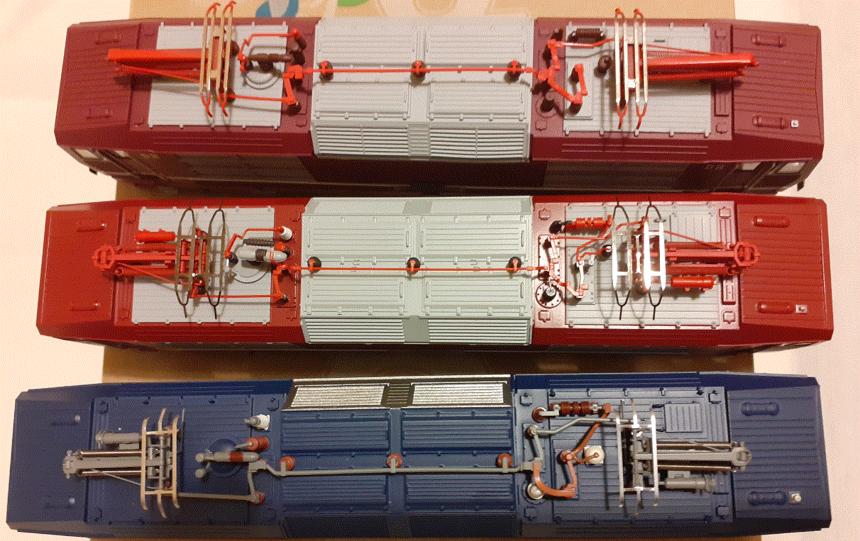

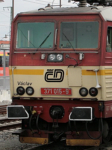

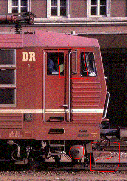

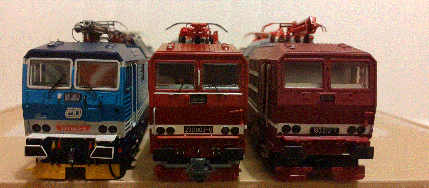

Malé porovnání čelních partií a střech Acme, Roco a Piko. Acme je jiná řada, ale něco to napoví.

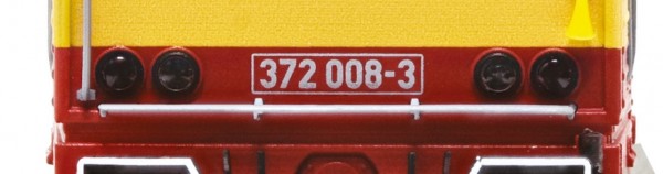

Těch drobných nedostatků, nedodělků u Roco je více. Madlo pod čelními okny je z velmi tenkého a měkkého plastu, takže má tendenci se kroutit, při sebemenším dotyku se prohne výrazně, navíc to působí dost lacině na jinak pěkném modelu. 371 od Acme má madla sice dělená, ale i tak kovová. Jedno madlo k stanovišti strojvedoucího bylo po transportu napůl vypadlé.

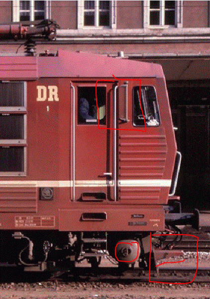

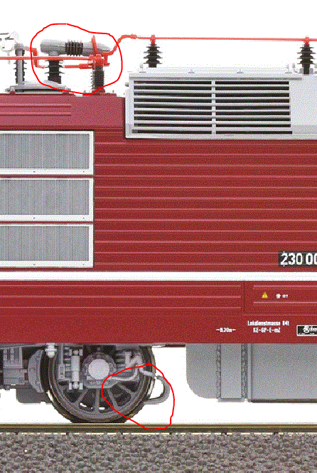

Na čelním boku jsem vyznačil na předloze partie, které Roco nereflektovalo. Stupačka nad pluhem je rovná, ačkoliv je ve skutečnosti do tvaru trojúhelníku. Nezdá se ani, že by se Roco pokusilo naznačit, že ve skutečnosti není z hladkého plechu. Na boku vzduchojemu není ventil, nebo co to je. Piko to na své 230 má. Větrolamy u bočních oken mají všechny polohu odklopenou, což ve skutečnosti určitě tak nebývalo a po jejich nalepení vypadá model zvláštně. Pak schůdky na stanoviště strojvedoucího jsou z dost masivního plastu, takže to trochu kazí dojem, zvlášť by boční části. Škoda, mohli to udělat leptané, o tolik víc by to nestálo a určitě by to modelu hodně přidalo na výjimečnosti. Klika na dveřích je víceméně jenom naznačená, aby tam něco bylo.
Jedna pískovací hadice je na fotce zvláštně tlustá, jako by jim tam vlezlo víc plastu - vyznačil jsem to. Asi to bude mít víc lokomotiv, u té mé je to úplně stejné. Na střeše je jeden izolátor také divně vylisovaný, má kolem sebe zbytek plastu, jako kdyby to bylo ze dvou dílů a moc si to na sebe nesedlo při výrobě.
Polopantografy a zvláště lyžiny moc pěkně udělané oproti Acme, které prostě na naše lokomotivy hází tu svoji imitaci a navíc to nejde ani zvednout bez většího úsilí. Detaily Roco podvozků bez konkurence a boční imitace strojovny také pěkně udělaná.

Příspěvekod Petr B. » čtv 06 led, 2022 8:08 pm
Další foto
Přední bok 230.GIF (52.36 KiB) Zobrazeno 5601 krát

ROCO také zapomnělo znázornit na skříni 4 oka příčných tlumičů, zatímco na konzolách brzdových jednotek má těch ok přebytek.

Čo sa týka čelného madla - to madlo má viacero ukotvení a tak výroba z oceľového drôtu je komplikovanejšia a preto si myslím, že Roco nahodilo plast (aj keď pri echt českej mašine by som to ešte pochopil, ale keď to má byť aj pre DE trh ... ). Schodíky detto ... tu nejde o cenu materiálu, ale o to, že pri vylisovaní kasne je to hotovo, kdežto leptané by znamenalo ďalšie úkony nejakého pracovníka (zloženie a osadenie). A cena práce už aj v Číne a ostatných ázijských krajinách stúpa takže tiež je to celkom pochopiteľné. Ak sa snažia udržať kompromis medzi cenovou dostupnosťou a kvalitou modelu ...

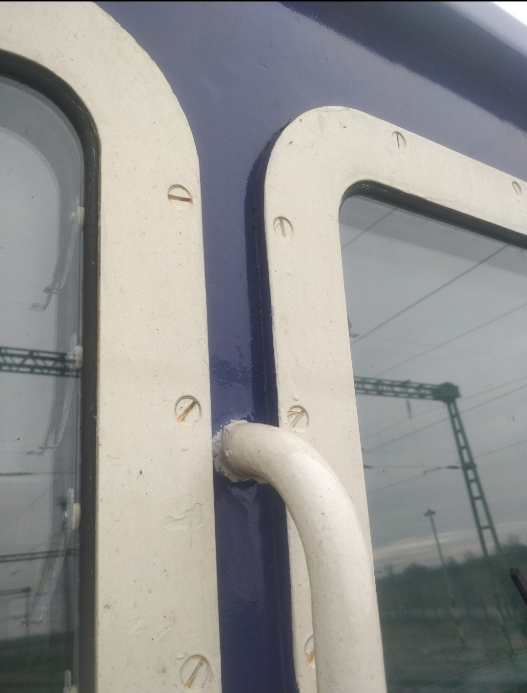

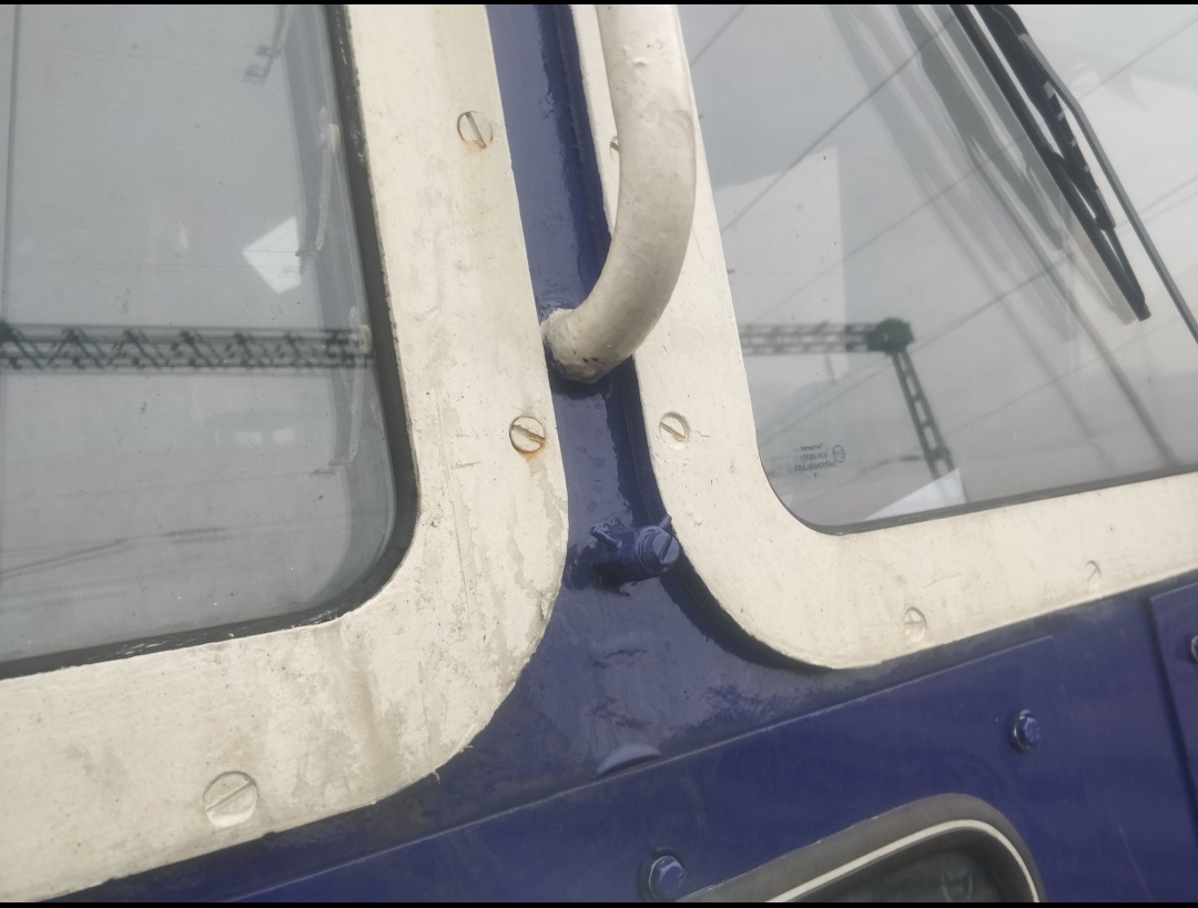

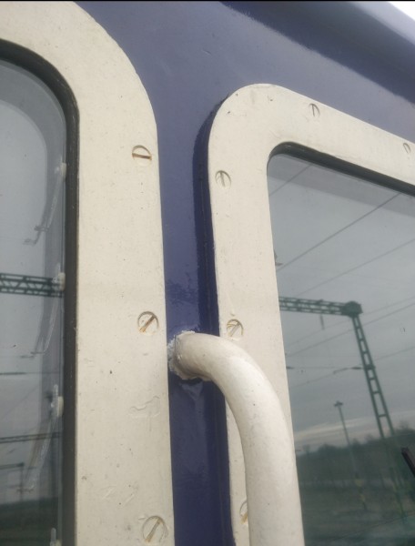

A ešte malá poznámka - celkom by ma zaujímalo, čo aj Roco viedlo k tomu dávať na rám čelného okna tie skrutky. Skrutky totiž nie sú vystupujúce ale sú zapustené. Presne lícujú s rámom okna a jediné čo je možno trochu viditeľné je krížový otvor v hlave skrutky ... ktorý je ale aj tak často viac menej neviditeľný, lebo je zatretý farbou. Fotené z cca 2 metrov. Jedná sa síce o radu 131, ale búdka je prakticky identická s ostatnými loko tejto generácie (163, 363, ....).

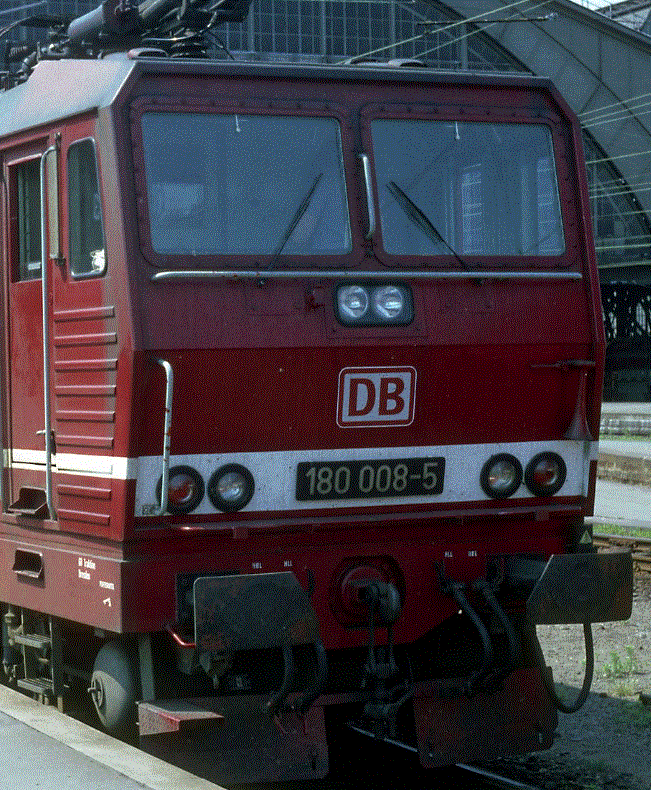

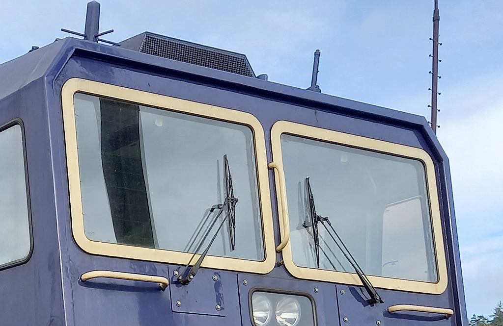

Příspěvekod Petr B. » pát 07 led, 2022 1:59 pm
Ono to asi u těch Bastardů bude v pořádku, ty šrouby v rámech kolem oken. Dle detailu čela 371 001 to spíše Acme nedotáhlo do reality. Ale nevylučuje to případ, že na nějakém konkrétním Bastardovi by to ta barva opravdu překryla, musel by to ale být hodně silný nános...
P.B.
371 Detail čela - rámy kolem oken.GIF (87.05 KiB) Zobrazeno 5263 krát
Lucka čelo.GIF (103.16 KiB) Zobrazeno 5263 krát

Příspěvekod M&T » pát 07 led, 2022 3:53 pm
To áno, až na to, že tá skrutka je viditeľná na skutočnej mašine kvôli inej farbe oproti rámu okna alebo špine. Skrutka nevystupuje nad povrch ani nie je zapustená tak, že vytvára dieru. Takže ak by to malo byť z modelárskeho pohľadu správne, mali by tie skrutky byť len naznačené tampónom ... ACME je v pohode, lebo aj na skutočných mašinách 163/362 keď sú tie rámy okien natierané tak tie skrutky sú takmer neviditeľné ...
V každom prípade ale platí, že skrutky vystupujúce z rámu okna sú nezmysel ....
P.S. Ale aby sme sa rozumeli, ja toto nepovažujem za vadu modelu (rovnako ako nepovažujem za vadu absenciu u modelov ACME), len som sa zamyslel nad tým, prečo to takto Roco znázorňovalo ...

Příspěvekod kuyon » sob 08 led, 2022 8:31 am
Tak som vám to nafotil. Mne osobne to znazornenie skrutiek na modely Roco nevadí, aj ked realita je v skutočnosti iná.

Příspěvekod stendy » sob 08 led, 2022 10:08 am
Bude to asi tym , ze na niektorych masinach boli okenne ramy prichytene skrutkami s polgulatou hlavou, a tie predsalen malicko opticky trcia, toto fakt netreba riesit, skrutky imitovalo aj Piko, aj CStrain a i.
