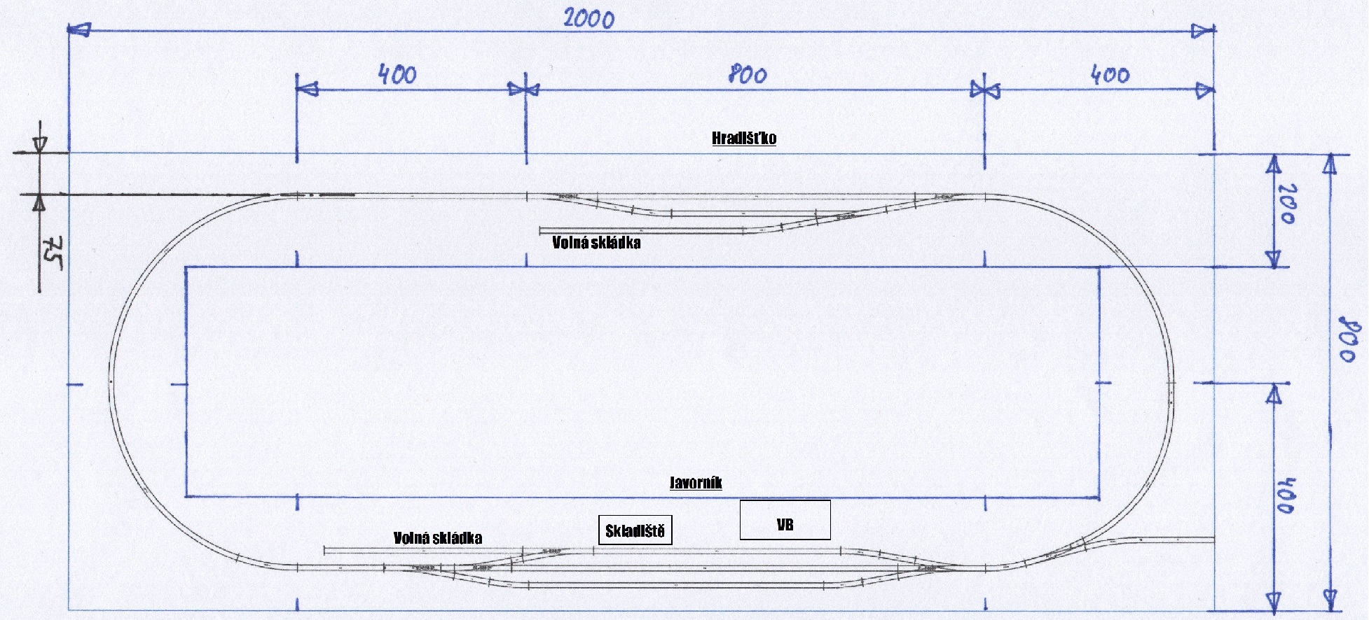

poslední dva roky stavím šnečím tempem modulové kolejiště ve velikosti N. Z modulů lze sestavit jak ovál, tak i trať odněkud někam, kdy stanice Javorník slouží jako koncová. Do budoucna plánuji postavit modul s menší vlečkou (do 800 mm délky) a skryťák s přesuvnou.

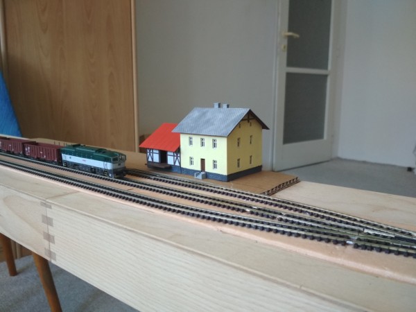

Rozměry kolejiště jsou patrné z prvního obrázku, který zachycuje plánovanou podobu kolejového uspořádání obou stanic. Současný stav lze vidět na druhém obrázku. Během prvotního plánovaní jsem se totiž chtěl vyhnout dvojité výhybce, a tím se pravé zhlaví stanice Javorník roztáhlo a umožnilo mi přidat krátkou zahnout kusou kolej. Ta, jak se později ukázalo, je celkem k ničemu.
Obr. 1: Plánovaný stav (varianta 1)
Obr. 2: Současný stav
Javorník
Největší starost mi dělá umístění výpravní budovy, což je stavebnice od KB-models „Malá Morávka“ (odtud pracovní název "Javorník", kde je stejná, ale zrcadlově otočená VB). Její přední stěna je od osy vzdálená jen 18,5 mm (2960 skut. mm), což mi přijde dost málo. Pro srovnání jsem se koukal na stanici Kouřim, kde je výpravní budova také natlačena až ke koleji, ale přímo na místě jsem nebyl, abych to změřil.
Varianta 1
Nahrazením pravého zhlaví st. Javorník dvojitou výhybkou a zrušením zmiňované kusé koleje se mi uvolní dvě pravé a jedna levá výhybka. Kolejové uspořádání pak bude vypadat jako na prvním obrázku.
Varianta 1a
Na pravém zhlaví na 3. kolej od VB lze umístit ještě jednu výhybku (recyklovanou pravou, nebo novou symetrickou) a vytvořit kusou kolej, jejíž pražce ovšem budou jen 9 mm od hrany modulu.
Varianta 1b
Pokud VB nemůže být na místě jako na obrázku, tak mi nezbývá, než ji umístit na samostatný díl, čehož jsem se chtěl od začátku vyhnout. Na druhou stranu pak bude možné do uvolněného místa dát kusou kolej. Tu jde zapojit z pravého i levého zhlaví (pak by ale stávají kusá kolej musela v některých případech sloužit jako výtažná).
Hradišťko
Osud staničky Hradišťko ještě není úplně určen. Zatím počítám s tím, že to bude stanice s dvěma dopravními kolejemi. Jednu pravou výhybku uvolněnou přestavbou st. Javorník použiji na kusou kolej, která tam nyní chybí. Zde se rovněž nabízí alternativa se symetrickou výhybkou a zkrácenou mateční kolejí.
Polohu VB jsem prozatím neurčil. Buď bude vpravo dole, nebo vmáčknu nějaký malý strážní domek s čekárnou nahoru.

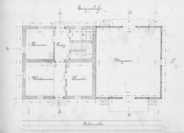

Vzdálenost výpravní budovy od osy krajní koleje je v souladu s normou NEM 102 - minimum je 13,5 mm. Navíc je to zřejmě manipulační kolej, takže se po ní bude jezdit jenom občas. Na druhé straně je fakt, že ta vzdálenost bývala ve skutečnosti větší, řekněme 5 - 10 m, ale třeba na ÖLEG (Čelechovice - stejná budova jako v Kouřimi) jenom 4 m od osy koleje.
Nebo můžeš zvolit užší budovu. Nebo použít poloplastickou kulisu.
Edit: Ještě bych k tomu měl dodat, že ta krátká vzdálenost budov ÖLEG od osy koleje souvisí s tím, že skladiště je stavebně spojeno s vlastní výpravní budovou, takže vychází z potřebné vzdálenosti rampy skladiště od koleje. U takových budov jako je Javorník apod. bych přece jen čekal, že budou od kolejí dál.

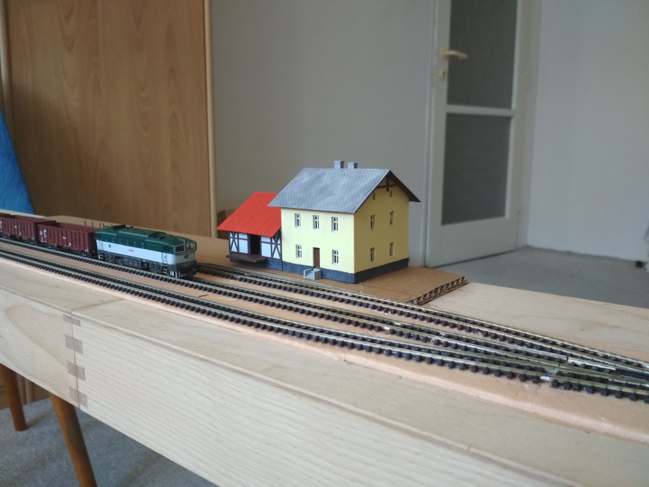

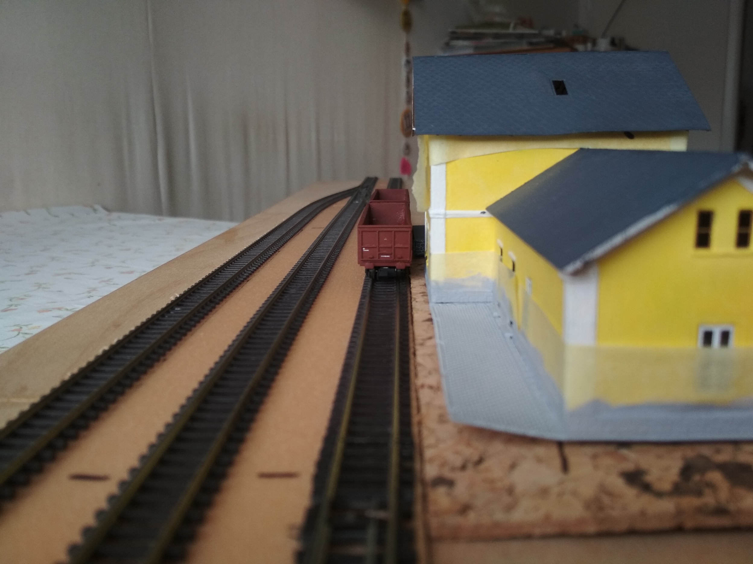

Doplňuji ilustrační foto. Samozřejmě ty vozy nebudou nikdy stát přímo před okny.
hank: Máš namysli nějakou konkrétní budovu? Co jsem se koukal, všechny byly spíš větší, než tahle. Poloplastickou kulisu tam vzhledem k uskladnění (na boku) dát úplně nemůžu.
Ta kouřimská výpravní budova by se tam asi přesně vešla, pokud je to ta stejná, kterou vyrábí awepe jako Ronov. Nicméně mně se ty ÖLEGácký budovy moc nelíbí, nejradši bych tam měl budovy z Českomoravský transverzálky, ale v Nku si člověk holt nemůže moc vyskakovat. :D

MrBlackbird píše:hank: Máš na mysli nějakou konkrétní budovu?
No vždyť jsem ti to tam už napsal. Jedná se o normálii společnosti ÖLEG (Rakouská společnost místních drah) z 80. let 19. století. Konkrétní výkres se týká budovy v Čelechovicích na Hané, ale takových budov bylo na Hanáckém Pacifiku i jinde na ÖLEGu ha'voll (jak říkáme my Sudeťáci), kromě jmenované třeba v Náměšti na Hané, ale úplně stejná je právě i v Kouřimi, v Zásmukách a jinde. Budova Ronov od Awepe je taky ten typ. Já jsem ji tam dal jako příklad budovy, o které vím, že se stavěla takhle natěsno ke kolejím, včetně zdůvodnění proč. Jiné typy budov (včetně lokálkových podle normálií kkStB a/nebo ZvKČ - vše se tu probíralo, najdi si) se takhle blízko nestavěly (nebo o tom aspoň nevím), protože k tomu nebyl důvod.
Ještě k tomu dodám, že jako nějaká rozumná minimální hodnota se dá brát např. vzdálenost čelní stěny strážního domku od osy koleje na širé trati kkStB podle normálie 103/H, tj. 5,5 m. Ve stanicích na důležitějších tratích (namátkou jsem teď našel např. výkresy nákladiště se zastávkou Černousy nebo žst Žihle) to bývá např. 9 m od osy krajní koleje; ale třeba Veleliby 12 m apod.

Ad Kouřim, odměřil jsem to z KN mapy + ortofota a vyšlo to přesně na 4m, čili bez překvapení, jak píše Hank. Nemůžeš to o těch 6mm posunout? Koleje jsou již přidělány?

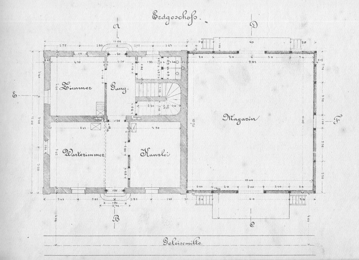

Hanku, nemáš ten půdorys ve větším? Já mám k téhle budově pouze pohledy.

Příspěvekod hank » sob 06 lis, 2021 7:26 pm
Kopie normálie staniční budovy ÖLEG (Kouřim, Zásmuky, Čelechovice na Hané, Náměšť na Hané, Ronov nad Doubravou, Žacléř před přístavbou, Mimoň staré nádraží a další...) je v úschovně na adrese
https://www.uschovna.cz/zasilka/RS69W5MT6CKKZAPI-MP3/
Kdybyste to po 30 staženích, až to vyšumí, ještě někdo potřebovali, dejte mi vědět.
Enjoy!

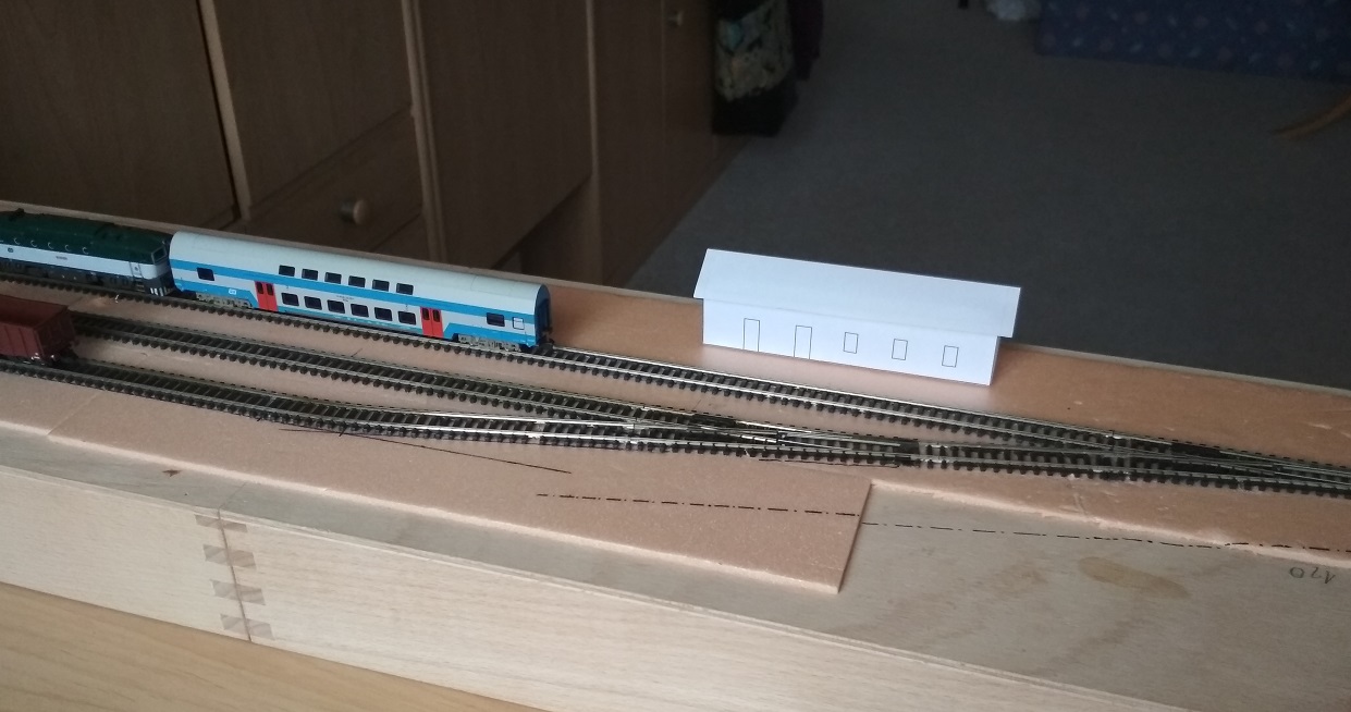

od posledně jsem pokročil jen málo. Oboustranná výhybka je napůl na svém místě a v Hradišťku jsem doplnil kusou kolej. Také jsem si ujasnil situaci s budovami. Do větší stanice přijde přímo ke koleji ta budova ÖLEG z Ronova, která se tam přesto vejde jen tak tak. Dále jsem na stránkách zeleznicni-normalie.cz nastudoval výkresy původně strážního domku (taky ÖLEG), který poté sloužil jako výpravní budova. Výhodou je, že v reálu má na šířku jen 5,6 m, takže se mi s přehledem vleze do Hradišťka (viz obrázek). Jen si ho budu muset vyrobit sám.
Zbývá už jen vymyslet nové názvy stanic. :D
ad hank: díky za podklady. Hodily se na odměření do modelu a alespoň budu moct podle reality rozdělit vnitřek na pokoje kvůli osvětlení.
ad Ivan: posunout kolej nelze, nebyla by zajištěna správná osová vzdálenost jednotlivých kolejí. To bych to musel vytrhat úplně všechno. :lol: Ta odvratná výhybka by se tam vejít mohla, uvidíme. :)

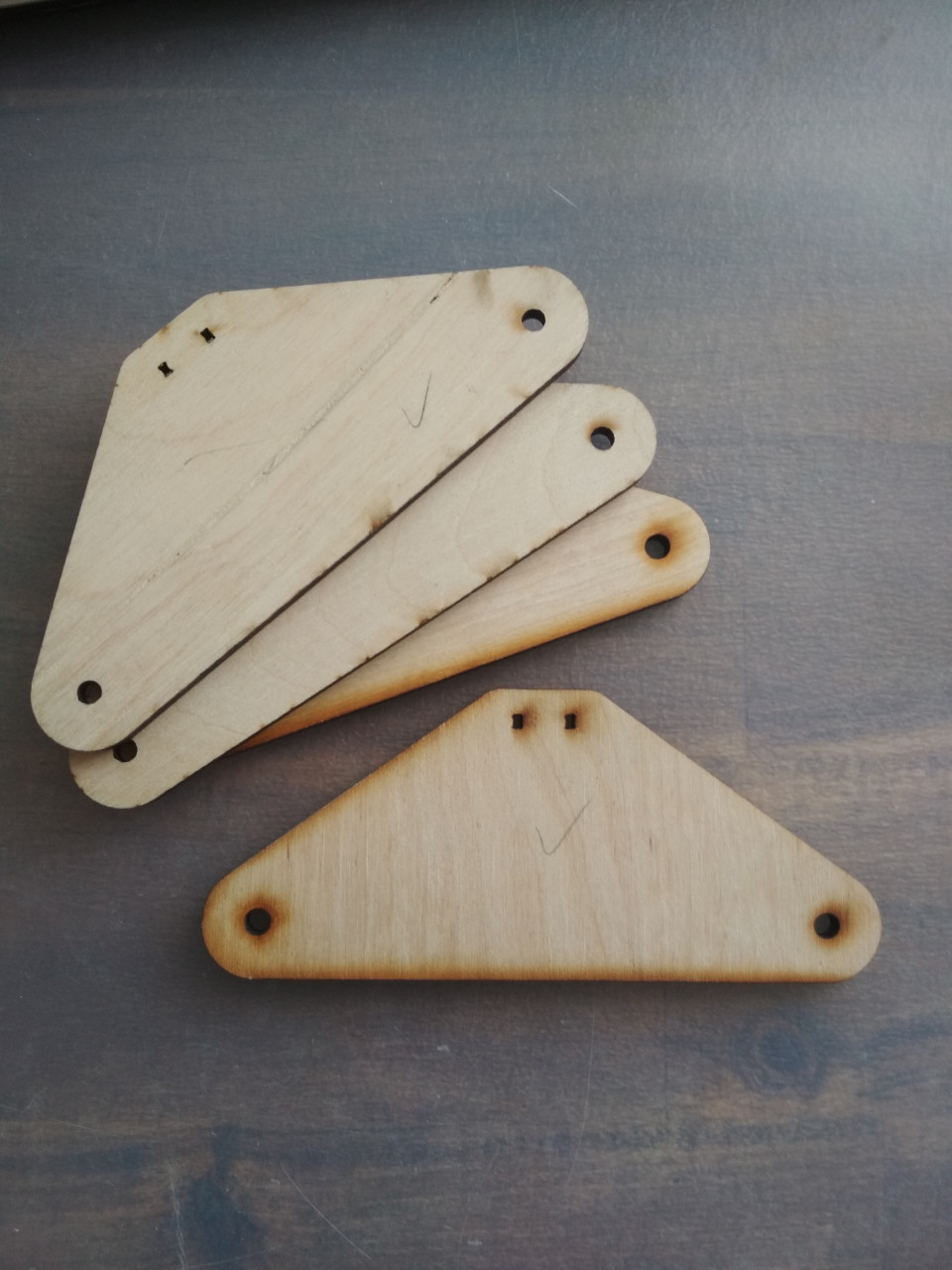

Na jaře jsem řešil hlavně vzájemnou polohu kolejnic a připojovacích kolíků. Za pomocí kamarádova laseru jsem vyrobil jednoduchou měrku, která se nasadí na kolíky a obdélníkovými dírami se protáhnou kolejnice. Poté se kolejnice přiletují k vrutům a následně se odřezají pilkou – klasika. Teď už jsou konečně všechna rozhraní minimodulů stejná a je úplně jedno, jak se kolejiště poskládá. Zároveň jde měrka použít jako zarážedlo na konci modulu.

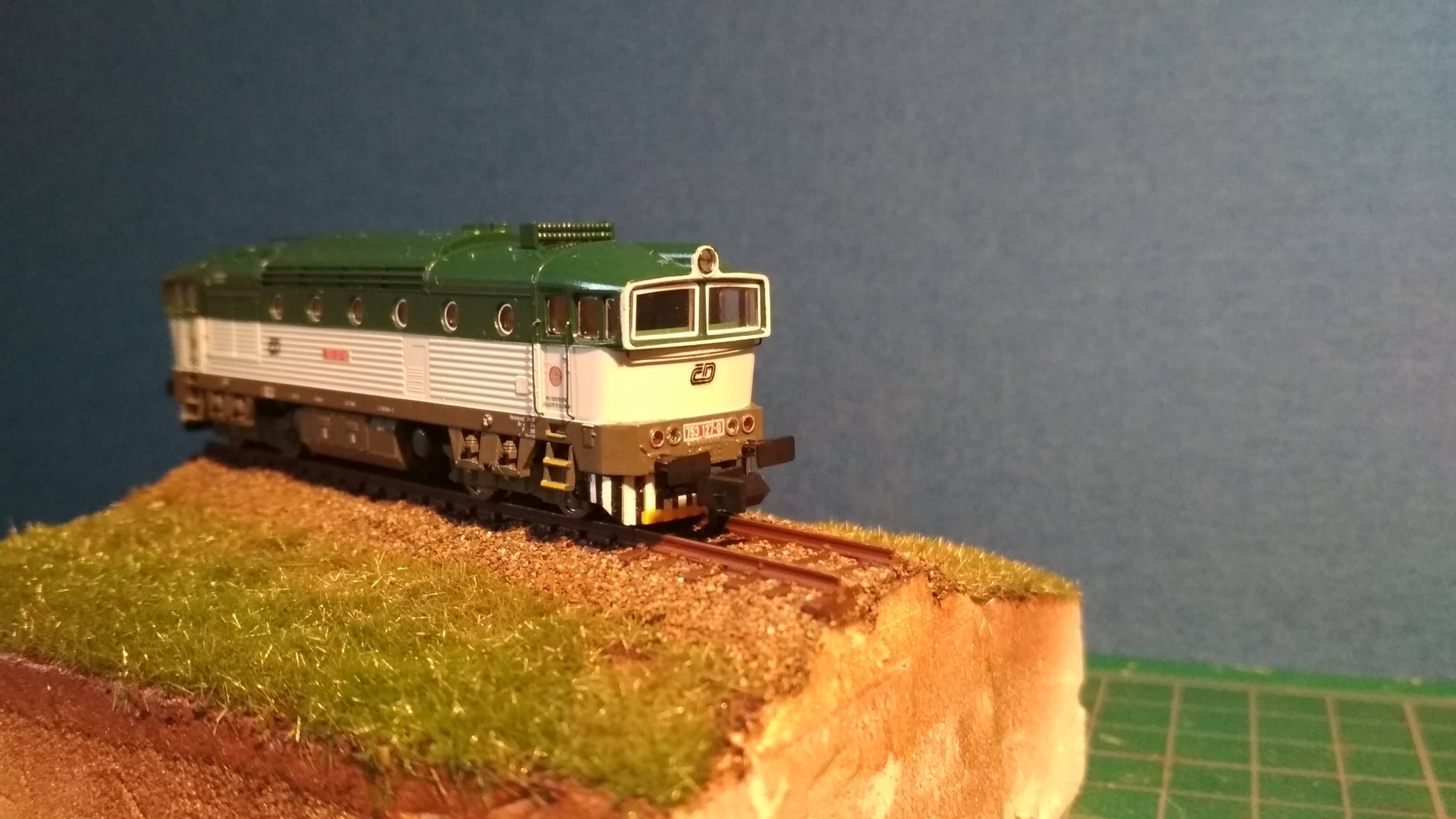

je to tady, začal jsem s pokusy o tvorbu krajiny na cvičném dioramatu. Základ je vytvořen ze styroduru, který je dotvořen Ostafixem. Dále jsem to celé i s kolejemi stříknul sprejem Prisma Color (RAL 8014M – sépiová hnědá). Naštěstí jsem si předem ověřil, jak moc to rozpouštědlo ze spreje bude rozežírat ten jemný styrodur pod kolejemi, takže jsem ho předem natřel penetrací.
Pro větší kusy krajiny bude potřeba ale nějaký skutečně matný základu, sprej se totiž leskne, přestože má být matný. Z toho pramení otázka, jestli matné Balakryly jsou opravdu matné, nebo se také lehce lesknou? V hledáčku mám ten šedohnědý.
Pro tentokrát jsem povrch zmatnil nasypáním kávového logru, a poté aplikoval statiku Model Scene (zelená a časné léto). Po statice jsem zasypal koleje štěrkem Polák (hnědý). Bohužel se mi opačný postup prací – tedy nejdřív tráva a potom štěrk – neosvědčil. Ale uznávám, že tento postup bude asi lepší u foliáží a u statiky to nemá moc smysl.
Kolejnice a štěrk jsem potom zmatnil a dopatinoval pomocí pigmentů CMK Stardust (rez světlá, zemitá tmavá). Aplikoval jsem je nasucho, ale jejich barva vůbec neodpovídá té, která je shora nalepená na lahvičce. Do budoucna si seženu ty od Agamy.

mne přijde balakryl dost matný, pár fotek mám zde ve vlákně. Sice to na fotce hází odlesky, ale v reálu to podle mne působí matně.
On je to stejně takový základ, terý budeš ještě přesypávat hlínou či jinou drtí.
U statiky asi lepší nejdříve štěrkovat, protože narozdíl od foliáže ti umožní plynulý přechod.
