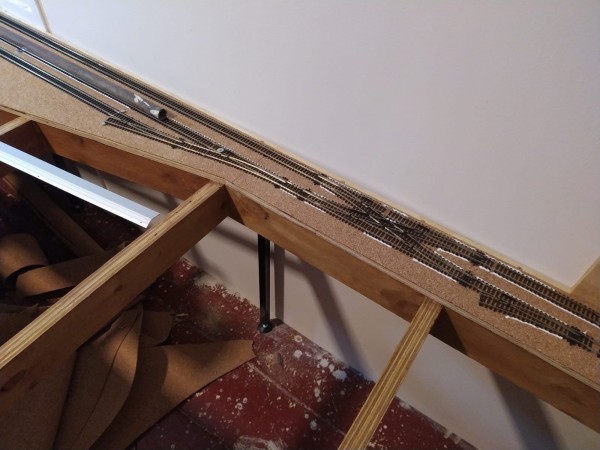

Příspěvekod JaroHo » ned 13 čer, 2021 6:11 am
aha,
no tak to mě nenapadlo. Ono je to celkem složitý proces, někdo barví pražce, a koleje zvlášť a někdo zasypá štěrkem a pak celé přestříká. A já lepím kraje pražců po té co si zafixuji nejaký úsek, pak chci zasypat a přestříkat.Je to pakárna, chci to mít hezky rovné a zjistil jsjem že rovné koleje peco se pěkně blbě rovnají protože nejsou blbuvzdorné a přijdou zohýbané. Flexi se rovná krásně. Možná nabarvím pražce, pak zasypu, pak stříknu rez. Začal jsem vkládat i isolační spojky a udělal první výhybky na druhou stranu skryťáku, nafoto je druhá strana a výhybka zpět do vrstvy 1 pro otočení soupravy. Taky jsem objednal vodiče od Draka, po 100 metrech, červený, oranžový, modrý tmavý, světlý a černý. 0,75mm. Když to bude tlustý, skočim do elka pro 0,5mm pro červenou a černou ke kolejím
JaroHo
