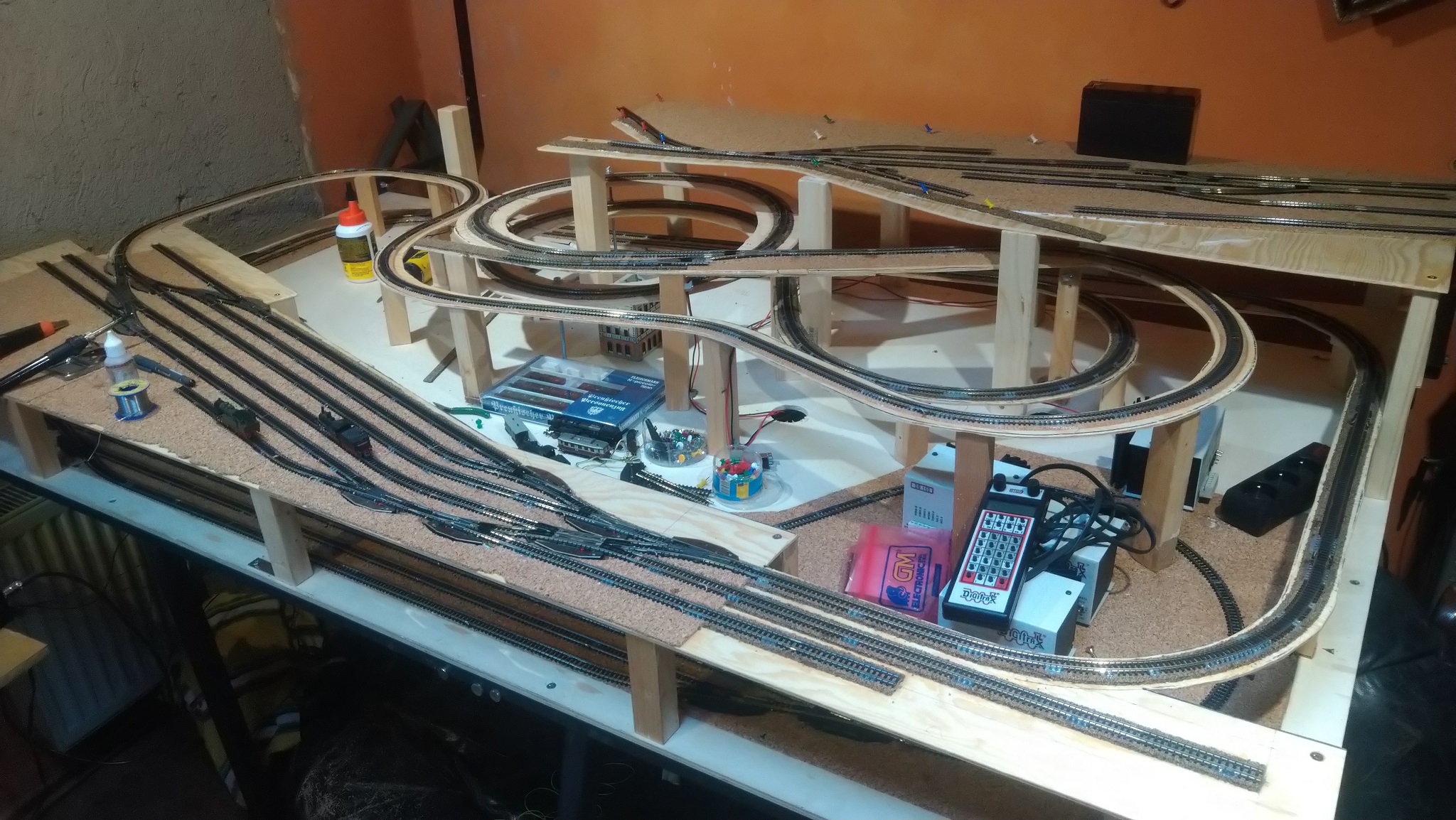

Příspěvekod rostikator » čtv 20 kvě, 2021 6:29 pm
položeno, přilepeno hlavní nádrží, pravé záhlaví i přiletováno a zapojeno k DR5088rc

Příspěvekod HonzaM » čtv 20 kvě, 2021 9:52 pm
V tom nádraží by bylo daleko přirozenější použit flexi koleje a vytvořit tak plynulé oblouky. To video na Facebooku nevypadá špatně a průjezd spirálou je dobře funkční.

Příspěvekod rostikator » pát 21 kvě, 2021 5:48 am
úhel jsem bral jako danej těma výhybkama na krajních kolejích, pak jsou dva flexi oblouky a jeden neflexi, poslední je zase výhybka.
doufam že se to zasypáním cele bude tváři přirozeneji.
teď ještě to koncové nádraží a můžu se věnovat krajině
dnes snad dorazí i další mašina , vyfotím navečír celý paropark

Příspěvekod HonzaM » sob 22 kvě, 2021 4:27 pm
rostikator píše:položeno, přilepeno hlavní nádrží, pravé záhlaví i přiletováno a zapojeno k DR5088rc
Takže koleje už jsou položeny a zapojeny všechny?

Příspěvekod rostikator » sob 22 kvě, 2021 6:22 pm
nnn . . . . ještě mi chybí ta odbočka ke koncovému nádraží. materiál je . zítra snad nakreslím na překližku vyřežu a dám na nohy.
ale teď už každopádně jde dogbone okruh se vším všudy (Railcom, JMRI, RocRail) tím myslím že vidím kde jaká loko je. začínám si nastavovat první cesty přes nádraží a tak

Příspěvekod rostikator » pon 24 kvě, 2021 1:01 pm
víkendový update
jen přišroubovaná deska pod koncové nádraží, to už je poskládaný, překreslím na desku , podlepím korkem a zase překreslím. následně zmenším desku tak jak má být.
do toho ještě připojuju výhybky z hlavního nádraží, naštěstí úseky všude OK.

Příspěvekod rostikator » čtv 27 kvě, 2021 7:54 am
oříznuto a korek nalepen
teď ještě propojit
poradí někdo kam umístit minimální počet návěstidel , pro danou epochu ?
