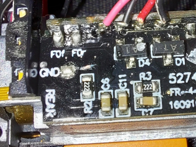

DPS bez úprav - čelný reflektor, biely vodič príde zdemontovať.
...zadný reflektor. Pri odpore R2 preškrabeme prepoj na Fo0r.

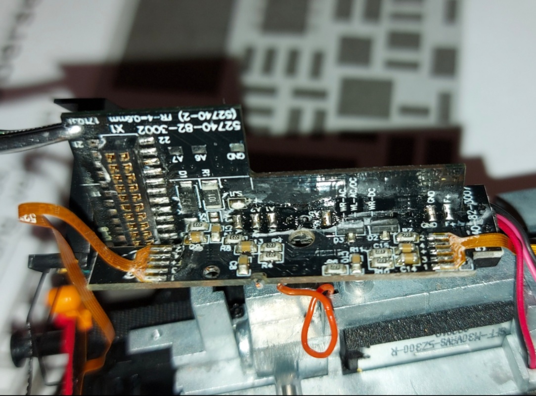

Příspěvekod horak » ned 23 kvě, 2021 10:08 am

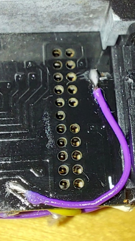

Hlavna DPS - Vymontovaná a otočená na ruby. Flexi vodiče nás bez problémov pustia. Netreba demontovať reflektory. Originál izolačná páska je už odlepená - vidno nepoužité výstupy.
Na plôškach výstupov Fo6 [A6] a Fo7 [A7] pripojené vodiče.
... a už zalepené originál páskou.
Tu je ten bod, čo som spomínal, že aj samotné vodiče (ich hrúbka) sú priestorový problém pri zasúvaní DPS na svoje miesto. Možno by postačili lakované...
Naposledy upravil horak dne úte 25 kvě, 2021 4:00 pm, celkově upraveno 1

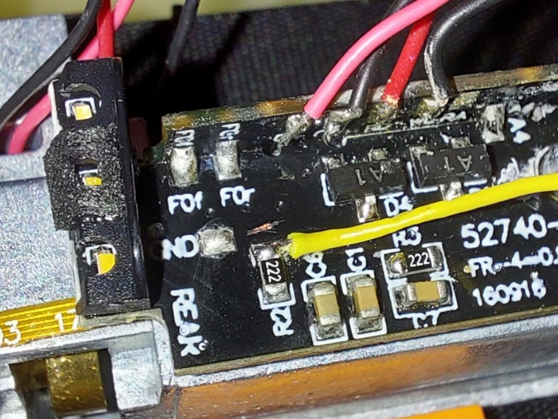

Příspěvekod horak » ned 23 kvě, 2021 10:15 am

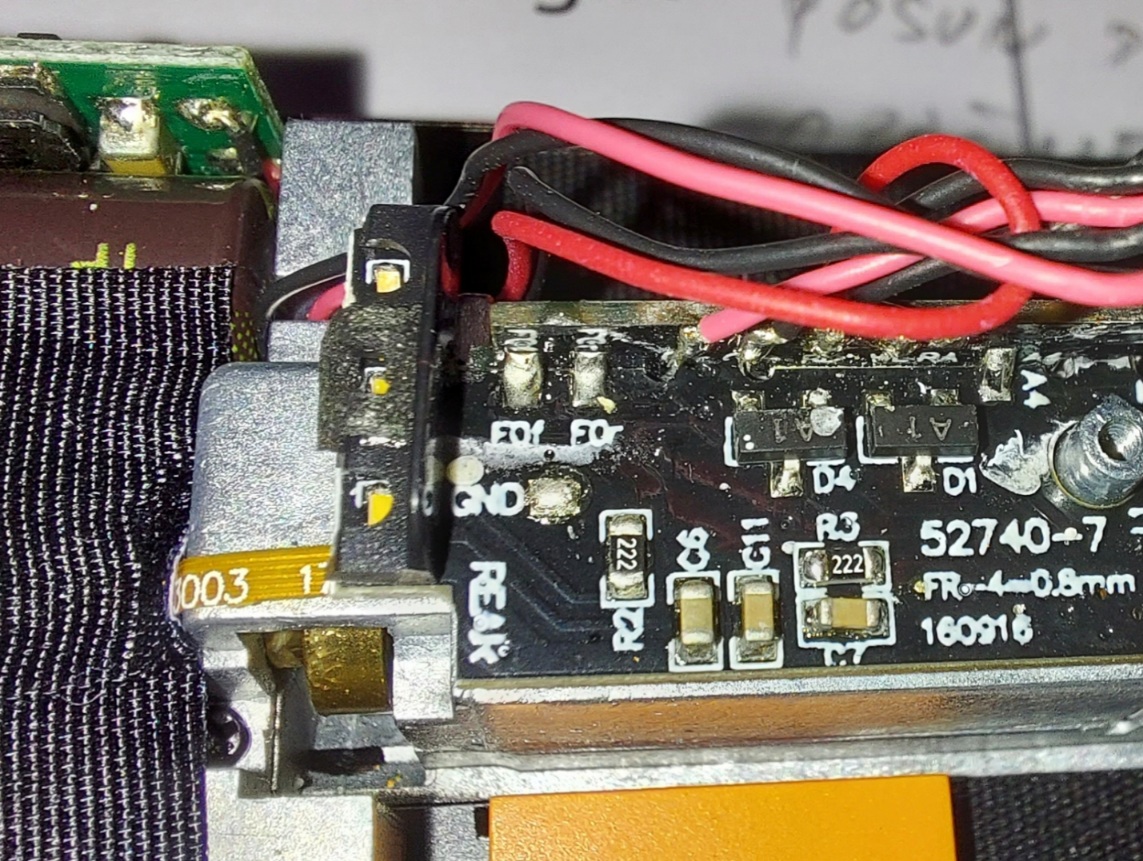

Osadená hlavná DPS na svojom mieste, taktiež aj repro s ozvučnicou. Fialové dráty pripojené na svojich plôškach a nový biely vodič (Fo6) pripojený na čelnú LED (pôvodný biely vodič samozrejme predtým zdemontujeme).
Zadná LED - Odpor R2, pri ňom prerezaný prepoj na výstup Fo0R.
...žltý vodič (Fo7) pripojený na odpor R2

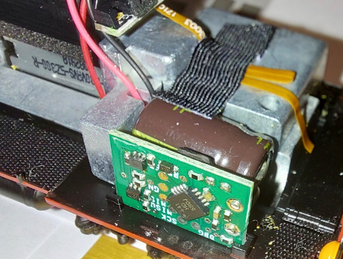

Příspěvekod horak » ned 23 kvě, 2021 10:20 am
Spomínaný 1 Faradový kondenzátor...

Příspěvekod horak » úte 25 kvě, 2021 4:15 pm
Cca 13 cm jazdy po odizolovanom úseku na 1F kondenzátor so zapnutými zvukmi a svetlami.
Cca 24 cm jazdy bez zvuku, iba zapnuté svetlá.
Cca 29 cm jazdy bez zvuku a bez svetiel.
Predtým než som osadil zvukový dekodér MX645P22, tak som mal dočasne použitý nezvukový MX630P16 a vtedy prešla na kondenzátorovom napájaní neuveriteľných 43 cm so zapnutými svetlami :!:

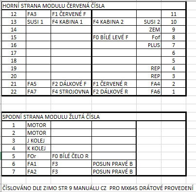

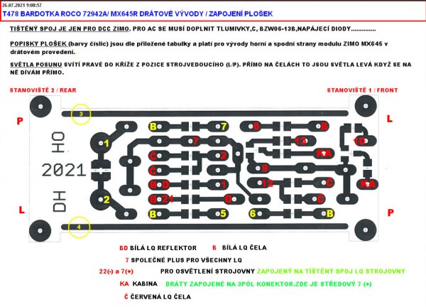

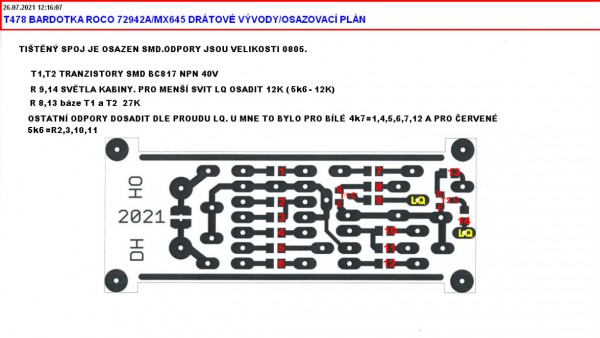

Předem upozorňuji, že původní tištěný spoj lokomotivy výrobce s paticí NEM652/8PIN jsem po smeknutí klobouku velkým obloukem hodil do šuplíku a udělal jsem nový jednostranný s rozměrem původního. Pro funkci silového spínání obou výstupů SUSI je tištěný spoj doplněn o spínací tranzistory, jak to používá i Martin. V případě použití magnetických spřáhel se SUSI výstup neosazuje součástkami a naprogramuje se a použije na tuto funkci. Pro lepší nastavení jasu/proudu LQ jsem osadil tištěný spoj odpory pro každou LQ zvlášť.
Původní konektor NEM652/8PIN pro ZIMO dekodér MX645 je ustřižen a dekodér je kompletně dodrátovaný podle doporučeného zapojení katalogu ZIMO, takže se využívají již všechny výstupy FA+SUSI. Pro vlastní připojení dekodéru již jen s drátovými vývody jsou zde tedy jen pájecí plošky. O tištěných spojích pro instalaci ZIMO zvukových dekodérů s paticí MTC21 aj. v tomto zapojení zatím neuvažuji.
Ovládání světel tlačítky "F" MM:
FO svítí bílá čela - při vypnutí zhasnou i reflektory
F1 svítí červená čela – ovládané nezávisle-samostatně, vypínané také F3 posunem
F2 reflektor- vypínaný i FO a F3
F3 posun – světla se zapnou i bez zaplého FO - ovládané nezávisle-samostatně- svítí jen levá světla na čelách (pravá z pozice strojvedoucího)
F4 svítí strojovna – ovládané nezávisle-samostatně
F5 svítí stanoviště strojvedoucího - ovládané nezávisle-samostatně
F6 až Fxx dle zvukového projektu Petra

Rozměrové umístění LQ pro strojovnu a schéma zapojení. Srážecí odpor pro LQ je společný. Jeho hodnota byla zvýšená na 1K2, protože vysoce svítivé LQ opravdu brutálně svítily.
Co si matně pamatuji, tak světla=skleněné drátové bludičky byly umístěny ve strojovně na kastli mašiny. Nepamatuji se ale na to, jestli prosvítala vrchním odvětráváním. Budu muset juknout na nádraží, ať mi to kluci ukážou.
Nemohu se dívat na vydrátované osvětlení kabiny strojvedoucího. Bude předěláno na tištěný spoj s konektorem.
Blížíme se ke konci.Nestíhačka. Martin také nestíhá. CVčka, až najde čas, tak je dodá.
