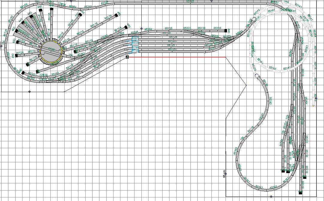

Příspěvekod ondřej001 » sob 10 dub, 2021 9:35 am
Nějak mě to nepasuje
ondřej001
Příspěvky: 361
Bydliště: Mnichovo Hradiště
Re: Kolejiště HO 4500x2800 do L
Příspěvekod workous » sob 10 dub, 2021 2:46 pm
Plus minus autobus se to vejde tocna velká...chce si to s tím pohrát....začal bych v pravo SN + stanice nad SN jako sólo modul.... a pak pokračovat:)

Příspěvekod look23 » sob 10 dub, 2021 5:44 pm
Udělal bych větší poloměry oblouků ve stanici, aby začínaly vpravo na hraně segmentů.

Příspěvekod ondřej001 » sob 10 dub, 2021 5:48 pm
workous píše:Plus minus autobus se to vejde tocna velká
A ono to jde.
Já se teprve seznamuji s možností kreslením v PC.
Mohl bych požádat o data k příloze.
Dík

Příspěvekod ondřej001 » ned 11 dub, 2021 6:24 am
dík za překreslení, je vidět, že oproti původnímu návrhu je změna v rozměrech.
