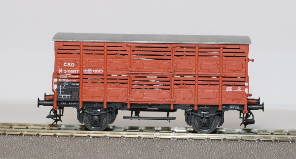

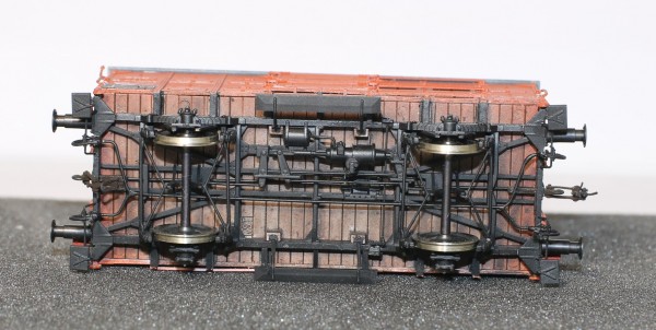

Zpátky k vagónům, M 6.vozové skupiny ze stavebnice RST-Modellbau:
Čelobok:
Bok:
Spodek:
Kromě šroubovky a drobného doplnění rámu v místech kinematiky, je všechno ve stavebnici. Samozřejmě ve stavebnici jsou kola RP25 a pevné nárazníky, ale v mém příůadě jsou Proto87 kola s odpruženým nárazníkem.

Příspěvekod Mcx » čtv 08 dub, 2021 8:24 am
radeksindy píše:M 6.vozové skupiny ze stavebnice RST-Modellbau
Pěkné, ale spodek by měl být celý černý, stříkal se černou vždy až byl vůz kompletní.
Mcx
Příspěvky: 2857
Re: Vozy nákladní i osobní - dRake
Příspěvekod radeksindy » čtv 08 dub, 2021 11:26 am
Ale od kdy? Za kkStB, u ČSD po první světové válce a v Německu u DRG platilo, že dřevěné podlahy běžných vozů se nenatírají, pouze se mořily. Natíraly se pouze zvenitř u některých řad. Teprve v roce 1935 je v Německých manuálech uvedeno, že nemořené dřevo na spodku vozu se natírá tmavě šedou. Infomace ze 30. let u nás chybí, ale nepředpokládám, že by se z ničeho nic začal spodek natírat. To by stálo peníze a těch nebylo nazbyt. Za války se tady jelo podle německých pravidel, po válce už informace zcela chybí. Otázka zní, odkdy se začalo s kompletními nátěry spodků? Nedokážu třeba vůbec říct, v jakém stavu vyjížděly po válce vozy Ztr.

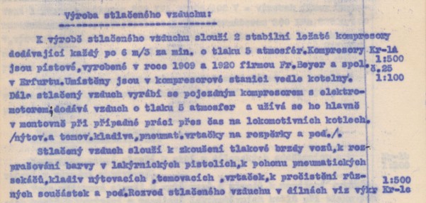

Stříkání nesouvisí s lakovnou až tak úzce. Protoře nejdříve se stříkalo v normálních halách, jen trochu oddělené pracoviště - tak to bylo v dílnách ještě v 70. letech , řekl bych, že používání vzduchu v dílnách se datuje okolo roku 1910-1920, ale většinou se termín stříkání objevuje u nátěrů v 30. letech - ono se všude stále jen píše lakýrna - lakýrnici :D .
A místa - haly označované v dílnách jako lakovna či někde taky lakýrna jsou již na výkresech okolo roku 1910 někde i dříve.
Protože stříkání je vcelku trivální záležitost - vzduch ten všude v dílnách byl (na nýtování ho bylo třeba už hodně brzy) a vzduchová stříkací pistole to je jednoduchá stará záležitost. Bezvzduché stříkání, to je samozřejmě věc pozdější válečná či poválečná.
A tak jsem hledal, u Ostravy jsem nic nenašel, ale u Krnova je v pasportu z roku 1949 uvedena kompresorovna a její využítí, no a vzhledem k datu výroby kompresorů se stříkání barev objevilo asi dost brzy.

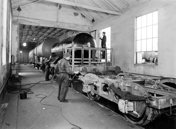

a tady stříkání ve vagonce Franz Kaminski za války, vypadá že již bezvzduché, vagonky i opravovaly vozy, proto ten archaický kus před podvozkem

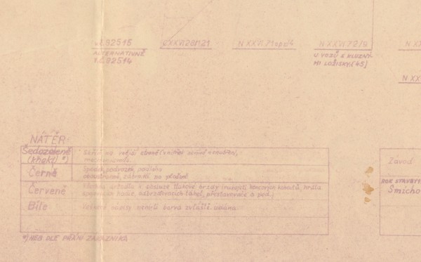

Příspěvekod Mcx » pon 12 dub, 2021 6:00 pm
Tento příspěvek snad ukončí debatu o nátěrech spodku nákladních vozů - je to výřez z výkresu popisu a nátěru vozu Vtr, výkres č. 92284, Uspořádání nápisů, ze dne 26.7.1950
Je zde naprosto jasně napsáno - že dřevěná podlaha je z obou stran černá - v novovýrobě. Při opravách je to ještě jasnější, že podlaha je zespod černá - protože podlaha většinou se neměnila celá ani u otevřených vozů při revizi, u krytých vozů skoro ani jedno prkno se neměnilo při revizi a proto stříkací pistole a zespodu se jelo černou z kanálu pod celým vozem - zespodu vše černé, minimálně od války, spíše již dříve a při opravě zevnitř nic - žádná barva, to na rozdíl od novovýroby třeba u Vtr

Příspěvekod radeksindy » pon 12 dub, 2021 7:43 pm
Já věděl, že jsem to někde viděl :) U Zsr je napsáno jen spodek celý černý, explicitně uvedená podlaha oboustranně uvedená není. Můj vůz holt v dílnách natřen nebyl.

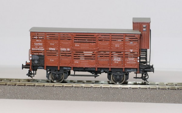

A ještě jedna, tentokrát DRG verze:
