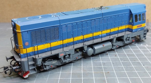

Stavbe lokomotiv vo veľkosti HO sa venujem asi 13 rokov. Postupom času sa moje modely zlepšovali. A tak bola len otázka času, kedy budem prvé vytvorené modely po niekoľko ročnej prevádzke opravovat aj vylepšovať.
Postupne sem chcem prispevať a dokumentovať opravy a rôzne vylepšenia. Možno niekoho inšpirujem.
Ako prvá lokomotíva sa do opravy dostala karkulka
T444.0055. Vznikla v roku 2008 ako moja prvotina z leptu.

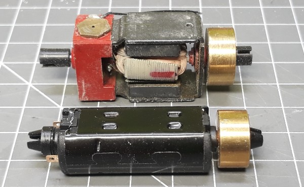

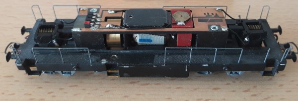

od TiTi » sob 27 bře, 2021 7:10 pm
Hlavným dôvodom opravy karkulky bola výmena motora. Vymenil som povôdny Roco motor za menší. Roco ich tiež používa, napríklad do lokomotív NS 2400. Tie modely použivam takmer vždy ako zdroj pojazdov pre moje modely.

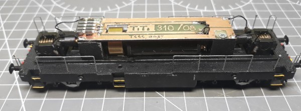

od TiTi » sob 27 bře, 2021 7:17 pm
Uloženy motor v ráme. A nasledná úprava zavažia nad motorom. Nesmie chýbat moje logo , rok výroby a vyrobné číslo. Opravil som aj madlá a nakoniec som cely rám nanovo prestriekal.
Pre menšie rozmery motora a zavažia sa v kapotách uvoľnilo dost miesta na zvukový dekoder a celej vymene elektroinštalacie. Pôvodny dekoder Zimo MX 620 som vymenil za zvukovy ZimoMX648. Žlte diody som vymenil za teplé biele.

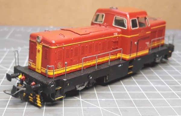

od TiTi » sob 27 bře, 2021 7:20 pm
Opravená a zmodernizovaná karkulka. Na prvý pohlad su rozdiely minimálne ale išlo mi viac o úpravu pojazdu a elektroniky

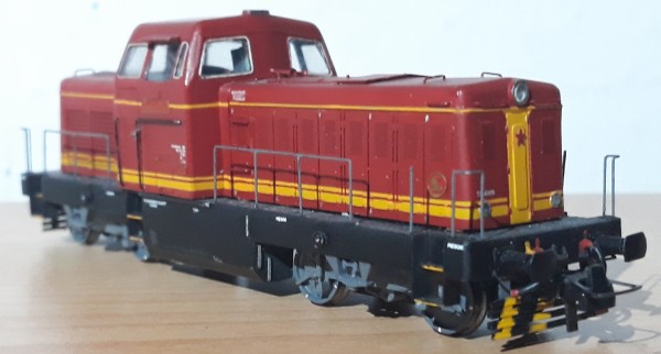

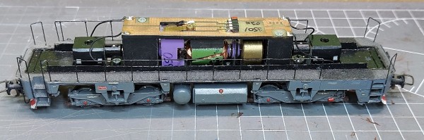

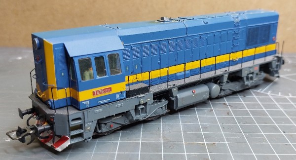

od TiTi » ned 30 říj, 2022 7:34 pm
V roku 2009 som postavil z leptu Kuber lokomotívu T476.0501. Po 13 rokoch prevadzky som sa rozhodol model zmodernizovat. Najväčsou úpravou bude výmena dekodéra Zimo MX 630 za zvukový dekoder Zimo MX 645.

od TiTi » pon 31 říj, 2022 6:32 am
Rám a pojazd je v dobrom stave. Ten nebudem upravovat. Len ho vyčistím a vymenim nové káble k zberačom prudu. Mimochodom rám som musel vyrobit upnw nový.

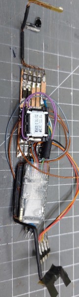

od TiTi » pon 31 říj, 2022 6:42 am
Výmena starého dekodera za nový, zvukový Zimo MX 645. Kedže pôvodny plošny spoj k dekoderu som vyrobil na dekoder Zimo MX 630, ktorý ma len 6 funkcii a 2 logicke. Vyrobil som k nemu upraveny plošny spoj. Ten je na 8 funkcii. Funkcie mam zapojene vzdy rovnako.
FO- pozične svetla
F1- reflektor P
F2- reflektor Z
F3- koncove svetla P
F4 - koncove svetla Z
F5 - svetla posun (jedno na kazdej strane)
F6- osvetlenie stanovišta
- Přílohy

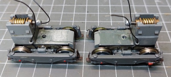

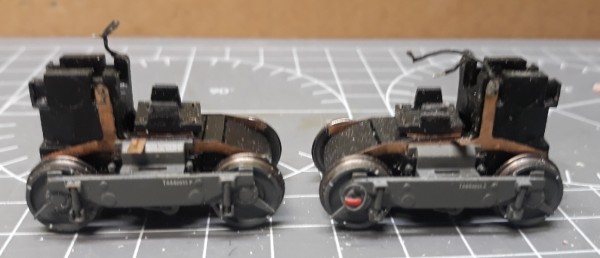

od TiTi » pon 31 říj, 2022 6:39 pm
Vyčistil , prekabloval a premazal som podvozky.
