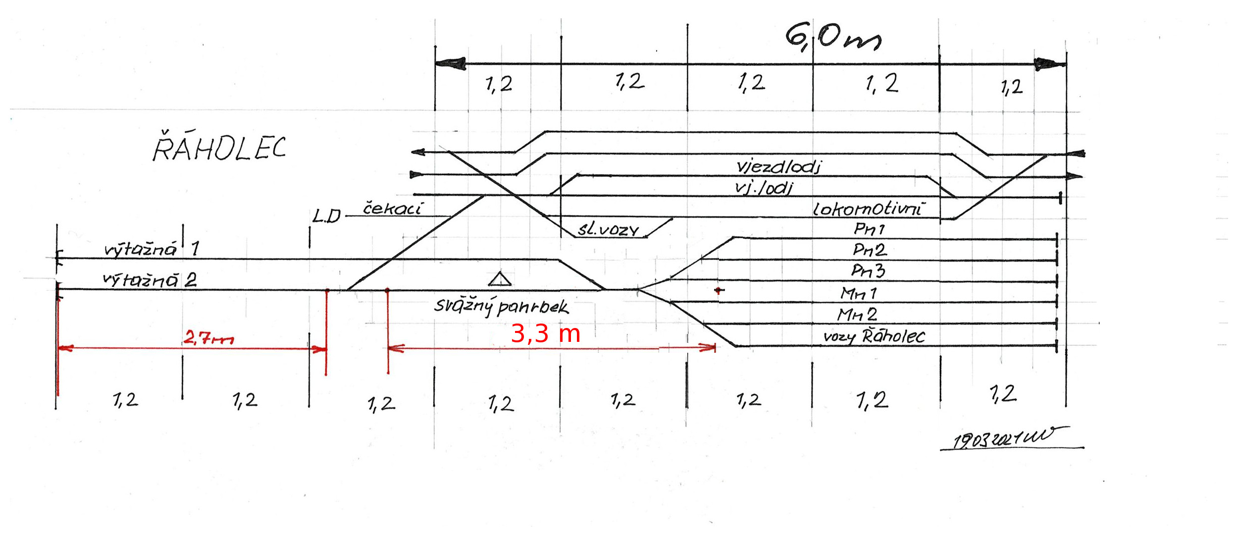

CAD nepotřebuji :mrgreen: :wink: , no cipísku bude ti stačit od stanice Řáholec, délka spádoviště 6,0 m = 5 x 1,2 m při délce nákladního vlaku 3,4 m při zachované tvé hloubce :?: :?: :?:

Pánové neplácat, již to je jak na trhovišti - kdo víc a kdo dál - koleje Řáholce - 4 -347 cm, 6 - 304 cm, 8 - 272 cm.
Takže max použít užitečnou délku kolejí 3 m pro seřaďovačku. Nebo rovnou rozštípej i Řáholec a postav vše znovu :lol:

Zde je moje doporučení. Výtažné koleje 1, 2 a s dvěma výhybkami už jsou na samostatných úzkých dílů spádoviště, protože koleje jsou mimo modul stanice Řáholec. To už by šlo dostat jako celek do malého sálu i s oblouky širé tratě. :wink:

Určitě se mi nelíbí, aby se posunovalo přímo z kolejí v Řáholci. Příjezdy a odjezdy nákladních vlaků by narušovaly plynulost posunu a to nechceme.
Porovnám-li Cipískův návrh s výtažnou vpravo a návrh Milana Ferdiána se dvěma výtažnými vedle Řáholce, tak jsou srovnatelné z provozního hlediska. V obou případech jsou 4 nebo 5 dopravních kolejí pro nákladní vlaky (4. a 6. ve stanici a dvě nebo tři vedle ranžíru). Posun vůbec nenarušován přijíždějícími a odjíždějícími vlaky. Dobrá komunikace mezi depem, stanicí a ranžírem. To je myslím to, čeho chceme dosáhnout.
Nevýhodou toho Milanova návrhu je, že blokuje připojení depa na této straně a to by se muselo dával jen k tomu jednokolejnému zhlaví a tím se vše zase natahuje.
