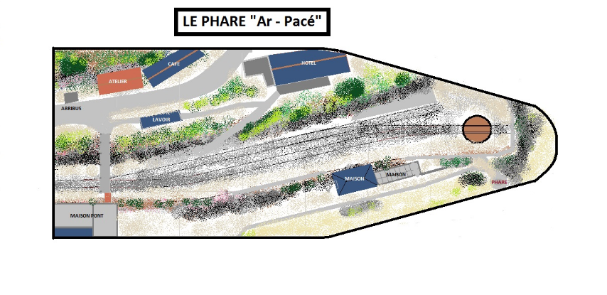

Příspěvekod milan ferdián » sob 06 úno, 2021 3:00 pm
Něco, co nemáme v českých končinách. Maják Nm/1:160. Skryťáček je vzadu nalevo za kulisou v podobě přesuvny. Základ tvoří ex žehlící prkno.

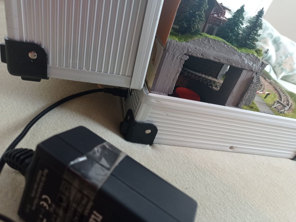

Ještě mě kontaktoval tvůrce tohoto mikro kolejiště a dodává:
Pánovi na dotaz v diskuzii posielam foto
...ale táto časť ešte nie je dokončená.
Foto k tunelu: v tuneli zboku je ovládanie, adaptér sa pripája zozadu.
Polomery oblúkov sú veľmi malé (flexi koľaje), preto tam môžu jazdiť iba krátke lokomotívy a vagóny. Pri tomto rozmere to ani inak nie je možné.

Moc konkrétní ta odpověď zrovna není... Já bych se toho autora klidně zeptal sám, kdybych na něj měl spojení. Především mě zajímají zkušenosti, jak až se dá v eNku znásilnit flexa (od kterého je výrobce?) a která konkrétní vozidla si pak s takovými oblouky poradí. Japonci (KATO?) dělají tovární kolejivo o poloměru až 105 mm, ale to je určeno pro modely tramvají. Na fotce vidím kousek prastaré hračkové lok. BR 89 Minitrix se zjednodušeným rozvodem, ale předpokládám, že by to zvládla i jiná vozidla...
Sám jsem se při svých eNkových experimentech dostal na poloměr cca 145 mm a v pohodě na něm jezdí vozidla na pojezdu KATO 11-103 (rozvor 28 mm), M 131.1 od Jirky Heráčka i malé třínápravové tendrovky (ROCO BR 80, Arnold BR 89 novějšího provedení).

Koľajivo je Fleischmann, podarilo sa mi ho s problémami znásilniť na polomer 11cm (viac sa už asi nedá, to už bolo na hrane, hlavne pri spojoch koľajníc a tiež pri prejazde vláčikov, v menšom polomere sa už lokomotívy zadrhávali, pokusne som ich nechal jazdiť na voľnej koľajnici, ktorú som ohýbal do rôznych polomerov), zvládajú to v pohode všetky dvojosé kratšie lokomotívy, napríklad Fleischmann Railbus BR VT 95, Fleischmann - no name pary zo starých štartovacích setov, Hobbytrain BR 270, Fleischmann BR E 69,...
