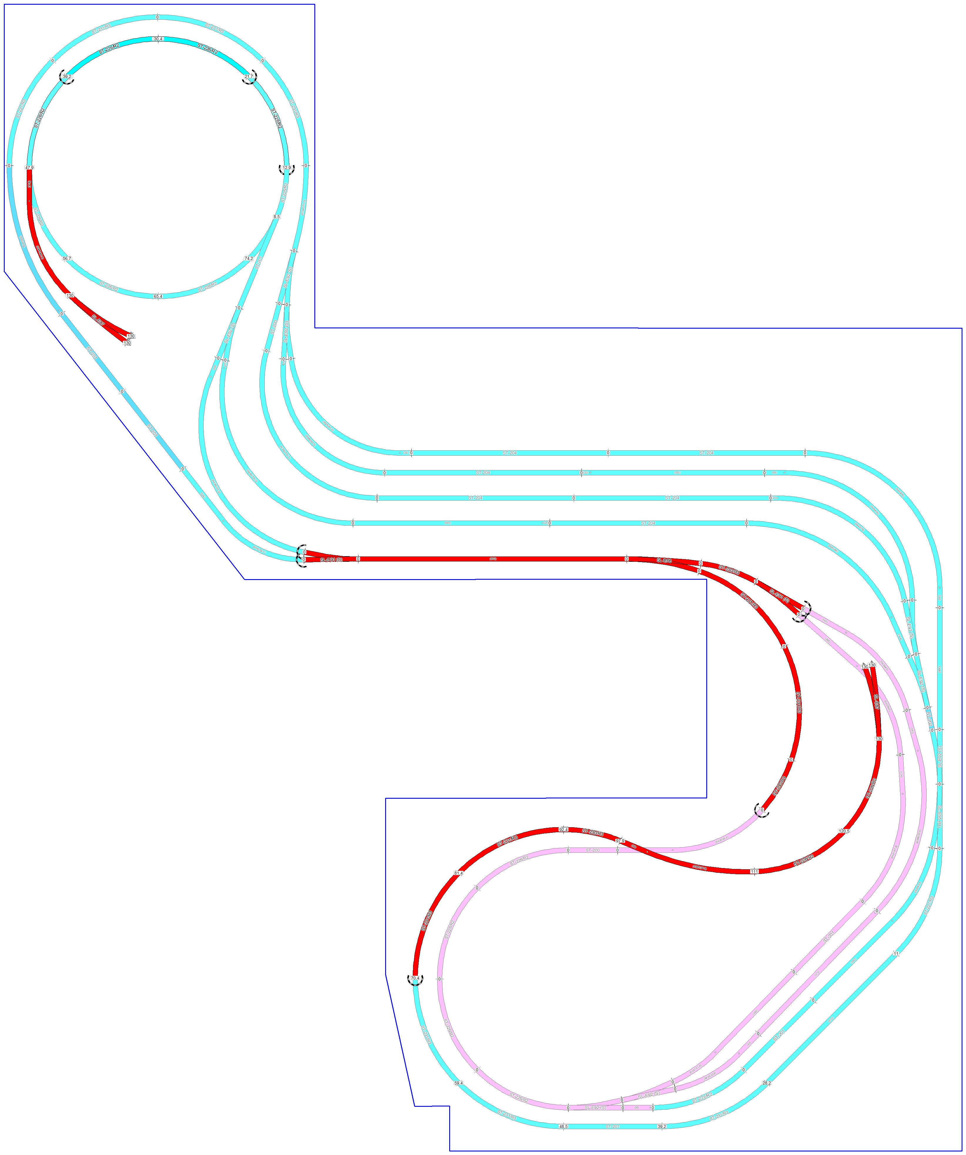

Příspěvekod Jirka1984 » sob 13 bře, 2021 5:51 pm
Dobry vecer,
po deseti dnech se mi podarilo vyprojektovat SN které jak si myslim stoji za to.
obahuje dve smycky takze muzu otáčet vlaky jak chci. Taktez obsahuje ctyri odstavne koleje o delkach cca 2m.
Pro me spokojenost.
Jen jedne věci se bojim... ze nevim kdo to zapoji? :)
Tolikrat se to krizuje ze mam z toho zamotanou hlavu. S kámošem to ale dame:)
Hezky vecer, Jirka.

Příspěvekod milan ferdián » ned 14 bře, 2021 9:38 am
Jirka1984 píše:Jen jedne věci se bojim... ze nevim kdo to zapoji? :)
Hezky vecer, Jirka.
Jirko, Jirko, Jirko, nevím který dobrák ti poradil kolejivo PECO/STREAMLINE - výhybky pro tak malý prostor. Neřekl ti pár drobných věcí, například je to žrout plochy, mezi výhybkami se musí vkládat kousky kolejiva.
Ty si nepokládej otázku, kdo ti schéma zapojí, ale polož si otázku co mi na těch poloměrech oblouků projede. Že kombi-
nuješ kolejivo SETRACK s kolejivem STREAMLINE CODE100 je v pohodě, tvá volba. Ale co ty poloměry oblouků :?: :!: :!: R346 :?: R342 :?: Minimální poloměr pro své dlouhé čtyřosé vozy má ROCO R358. Další poloměry R376, R392 beru v rámci limitu poloměru oblouku v kolejivo SETRACK, kde R1 je R371. Když navrhneš poloměr R801/38°, tak druhý musí být 52°, ne R342/52,7°, jestli byl záměr celkový úhel oblouku 90°.
Koukám, že nenápadně upravuješ hloubky rámu, rozumím je třeba přizpůsobit tvar rámu kvůli kolejivu. Vpravo je nová hloubka 855 mm, nenápadně je i upravena i levá část/oblast šikminy. I ten průlez dole vpravo mi vyšel podle tebe opět jinač a to 800 x 800 s kruhovou výseči R 566 mm (zaokrouhleno).
Napadá mě otázka na tebe, jestli dovolíš. Kolik už máš nakoupených výhybek PECO/STREAMLINE SL-E91/92 :?: (ten brexit kapku komplikuje dodávky kolejiva z Británie, skutečný stav ale neznám). Nechci tě odrazovat, ale budeš to mít s tímto kolejivem, respektive výhybkami hodně těžké. Přeji zdar a hodně trpělivosti.

Re: Kolejiště H0 - návrat
Příspěvekod Jirka1984 » ned 14 bře, 2021 11:34 am
Dobry den Milane,
Tim dobrakem jsem byl ja sam...po cteni zdejšího fora jsem usoudil ze je to kvalitni kolejivo. Při prvním planovani jsem zjistil jeho neduhy viz vkladani kousku abych dodrzel osove vzdalenosti.
Tech polomeru jsem si nevsiml:( Planoval jsem to z flexi-kolejiva a nezkontroloval jsem si to po sobe co sem vytvoril. To by slo predelat v tom nevidim problém. Jinak jsem se snazil delat vse nejmene r400mm.
V cem vidim problém je Vase naznaceni jestli to vse nesmazat a udelat cely plan znova z jiného kolejiva?
Asi by to mělo cenu kdybych vedel jakou cestou jit...cestou jakeho kolejiva?
Na výhybky Piko jsem zde cetl ze jsou nic moc, Peco je problemove tak co potom zbyva Tilli nebo Roco bez podlozi???
Co mam doma to je zanedbatelny...je to v ramci jednotek kusu plus jeden start set Peco code 100 Setrack.
Takze jiné kolejivo není problém. Chtel jsem ho postupne nakupovat az bude plan na 100% hotovy a to jak vidim jen tak nebude.
Ale jsem rad za Vase podnety a Vas cas. Jak jsem psal na zacatku jsem defacto amater-zacatecnik v novodobem zeleznicnim modelareni.
Jirka
Příspěvekod milan ferdián » ned 14 bře, 2021 11:56 am
Ahoj Jirko,
aha, takže po přečtení recenzí na kolejivo, padlo tvé rozhodnutí na PECO/CODE100.
- U poloměrů v H0 doporučuji cca min. R420 mm, ikdyž i já jsem v jednom návrhu kolejiště použil z nedostatku místa R400 mm
- U PIKO A-Gleis jsou poruchové obloukové pseudo obloukové výhybky, ještě zde nepadla zmínka o kolejivo FLEISCHMANN/18°
- Nic nemaž, naopak ponechat pro další modeláře, ale pokračovat.
- Plánování kolejiště je to nejtěžší, ikdyž řada tzv. "znalců" ti bude tvrdit, že je to jde levou, zadní :mrgreen: .
- Lepší mít hromadu pokreslených papírů nebo vizuálních plánků kolejiště, než mít nakoupené už kolejivo a co s tím.
- A nevykej mi :D :wink:
- Musíš bojovat, prát se s tím aneb cesta ke svému snu nikdy nebyla jednoduchá
Mé doporučení
- min poloměr oblouků R425, jestli chceš provozovat čtyřosé hnací vozidla (zjistit u výrobce v nabídce)
- znovu si probrat své přání ohledně vlakových souprav, co by jsi si přál na svém kolejišti mít v provozu
- probrat znovu svůj námět stanice a celkový koncept kolejiště
- dodržovat veškeré NEM
- nezapomenout při navrhování kolejiště na přechodové kolejové úseky rovina - stoupání nebo rovina - klesání
- tvary rámu bych už neměnil, jen sem tam decentně upravit viz. hloubka rámu napravo
-m-
Příspěvekod Jirka1984 » ned 14 bře, 2021 12:23 pm
Ahoj Milane:)
Diky za podporu a rady.
Uz mam před sebou opet papir, tuzku a kreslim. Ono se to casem vyklube do dokonalosti. Tomu verim. Ramem uz nebudu hybat.
Zkusim jiného výrobce kolejiva.
Ja nepreferuji presne stvarneni zeleznice tudíž mi i nebudou vadit vetsi polomery odboceni na výhybkách.
Diky za postouchnuti lepsi cestou.
Az něco vytvorim dam to sem na posouzeni...Uz mam myslenku a mohlo by to byt uplne jinak:)
Tak ahoj. Jirka
