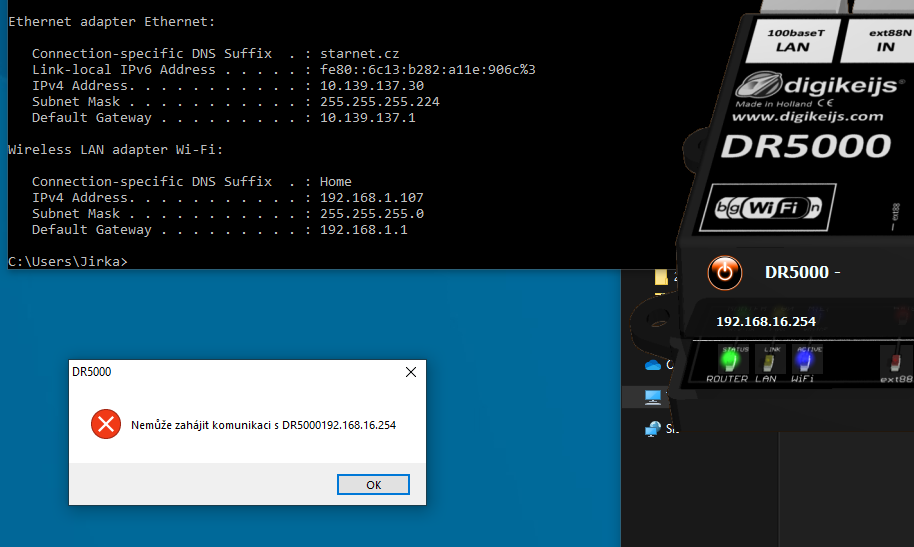

Příspěvekod J.Š. » úte 09 bře, 2021 4:38 pm
Dobrý večer pánové.
Už jsem se dostal domu a centrálu i PC jsem připojil kabely do routeru. Objevila se nová hláška.
Podle ipconfigu je adresa PC 10.139.137.30, IP adresa centrály je 192.168.16.254.
Mám tedy nakonfigurovat IP PC podle centrály například na 192.168.16.100?
Díky!
J.Š.

Příspěvekod sidlo » úte 09 bře, 2021 5:48 pm
Teď bych k routeru připojil kabelem DR5000 a přes USB bych se podíval, jakou adresu dostal jeho LAN port. Očekával bych něco mezi 10.139.137.0 a 10.139.137.31. Pokud ano, tak je to na dobré cestě.

Příspěvekod belgarat » úte 09 bře, 2021 6:18 pm
Daval bych trochu pozor. Ta podsit 10.139.x vypada jako nikoliv domaci sit ZA routerem, ale IP ze site poskytovatele pripojeni (byt vnitrni sit ISP, ne primo dostupna z Internetu), tedy "venkovni" adresa. Neni to zadna z beznych domacich privatnich siti (192.168.x.y, 172.16-31.0.0), zato rozsah 10tkove site naznacuje nejakou rozlehlejsi vec, typicky vnitrni sit ISP.
Pokud bude ISP ochotny pridelit DHCP adresu i centrale, tak dobry (ale muze mit evidovane MAC adresy a jinym nepridelit). Ale rozhodne bych centralu takto pripojenou neprovozoval, jen nouzove pro nastaveni: tipl bych si, ze je dosazitelna i z mist mimo domacnost, a to nechces :)
URCITE jsi zapojil PC do _LAN_ portu ? Neltere routery maji zasuvky odlisene na WAN (vnejsi, ISP) a LAN. A pak samozrejme zalezi na konkretnim zarizeni a jeho nastaveni (od ISP, nebo tvoje) jak s temi svymi porty a bezdraty zachazi. Ja tu mam treba domaci router s jednim WAN portem (vesnicka sit), 5 LAN portu (domaci vnitrni sit, televize, kolejiste :-)) a Wifinou (zbytek domacich zarizeni).
