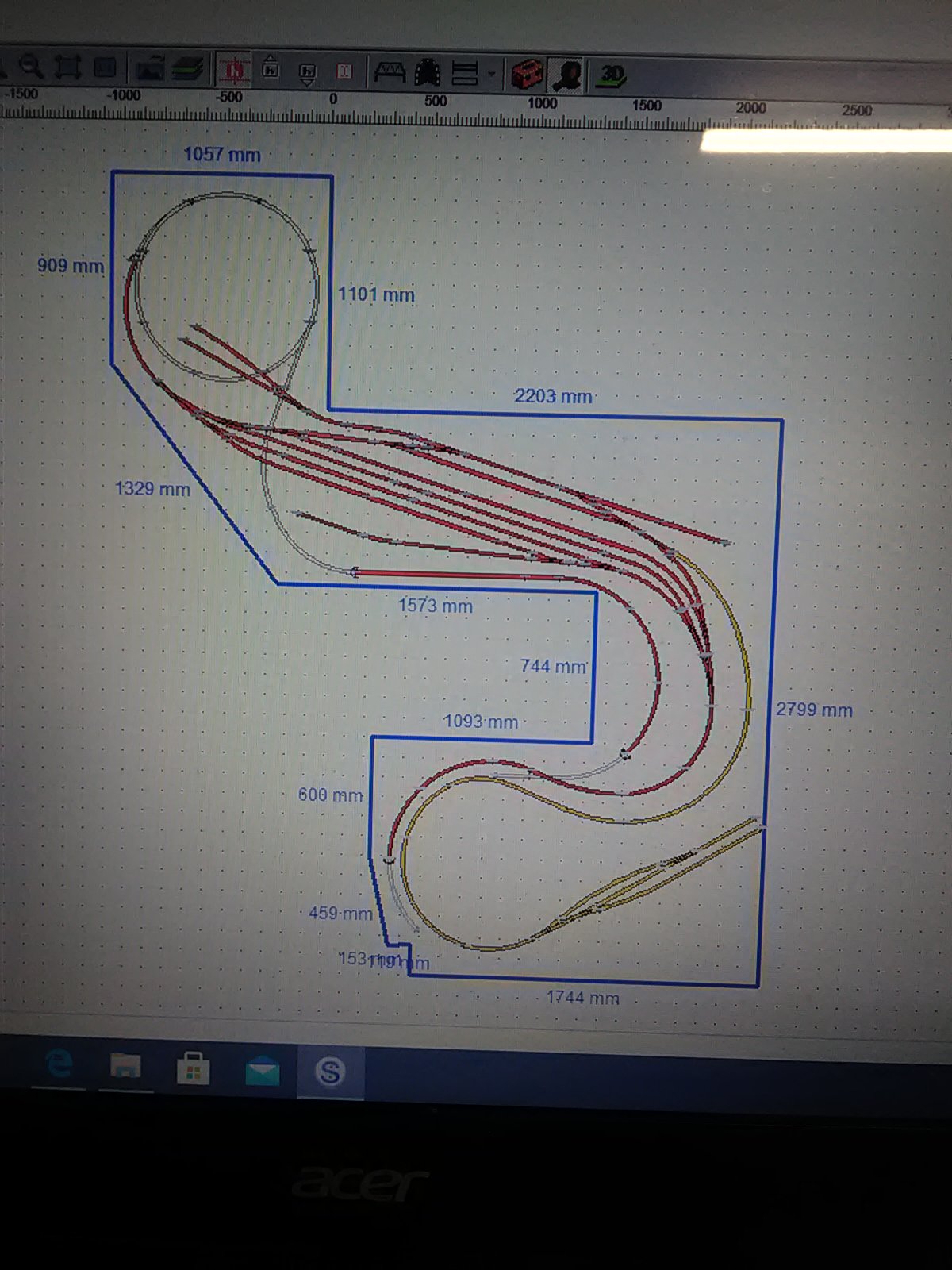

Dobrý večer,ještě posílám upravený plán pro lepší viditelnost kot pro případnou orientaci.
Pod pravým zhlavím je hloubka 86cm. Jinak jak jsem psal. Pod konečnou st 120cm s tím že v pravem spodním rohu bude montážní otvor a pod hl nádražím 85cm.V levo dole ten vykus musí být pro případne odvzdušňovani radiátorů.
Díky za ochotu Jirka

Příspěvekod Jirka1984 » stř 10 bře, 2021 5:30 pm
Dobry den,
Prikladam obrazek kde jsem modrou carou vyznacil kde kolejiste kopiruje zed.-tam uz není kam hnout. Vlevo mezi vysrafovanym prostorem a kolejistem je cca 60-80cm ulička k okenku která musí zustat.- tam lze ještě nejaky ten cm pridat.Zbytek rozmeru je možno upravovat. Uz vymyslim plan kdyby v kolejisti nebyla ta ulička a bylo po celem prostoru.Potom jsou potřeba nejake další montazni otvory.. Ale to jsem zase na zacatku :(
Jinak v pravo dole je krizkem vyznaceny ten otvor 50*50cm spis 60*60cm do kterého sem myslel ze vlezu po zemi pod kolejistem a tim bude možno delat opravy v SN a taky na hore na kolejisti kvůli dosahove vzdalenosti. Ten roh by totiž byl nedosazitelny z predni strany kolejiste.
Snad jsem to srozumitelne vysvetlil:)
Diky za Vas cas.
Jirka
