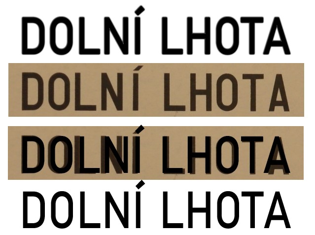

Pokoušel jsem se napodobit dle předlohy nápisy pro epochu III a IV.
Použil jsem font: Bahnschrift
Ve PhotoShopu jsem mu změnil poměr stran a přidal trošku vrženého stínu, což ho trošku posílilo a rozmazalo. Není to sice ono, ale nic lepšího asi nevymyslím.. Nikdo si rozdílu určitě nevšimne :-) Každopádně to jdu tisknout a jde to na budovy.
Na screenu vydíte porovnání.
nápis ČSD náhled
