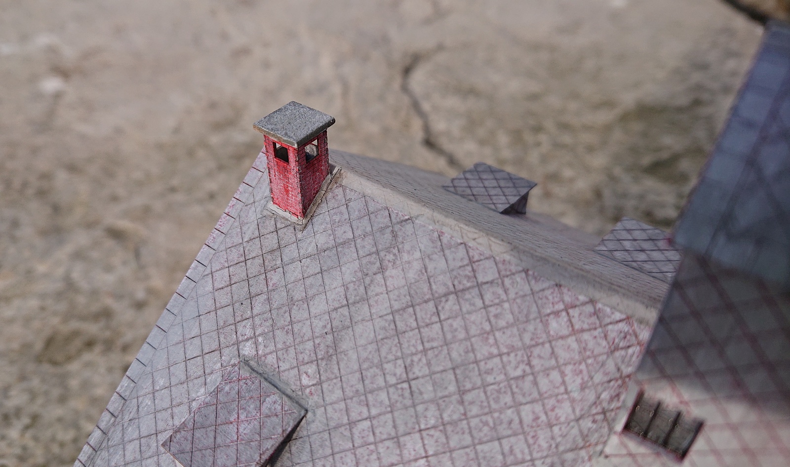

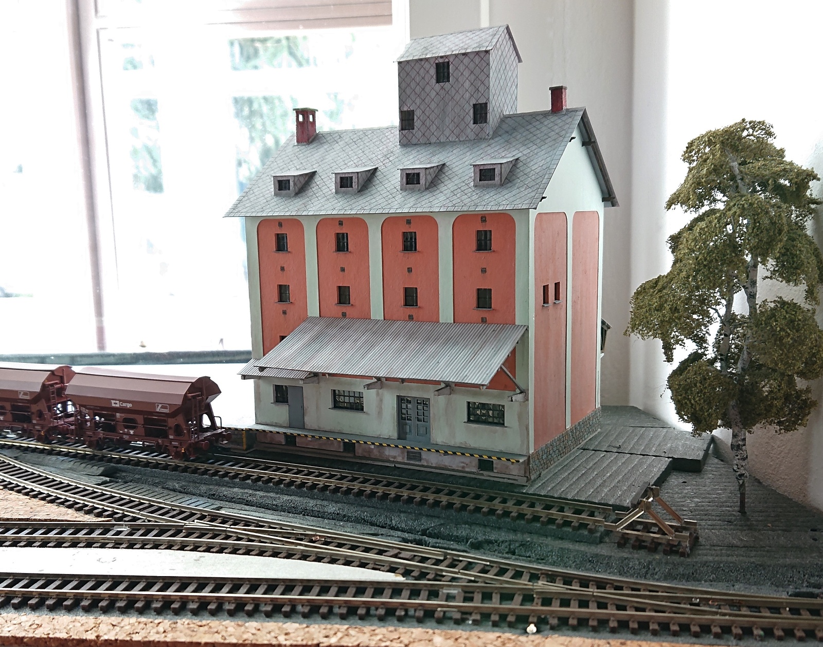

Už to začíná vypadat...
Střechu ještě opatřit mírně lišejníkem a jiným hnědozeleným bordelem, aby nebyla tak syrově šedá, což ve tři ráno pod žárovkou nebylo vidět.
Komín je ocementovaný Polákovým betonem, natřeným mezi maskovací pásky. Myslím, že by se to dalo nechat.

Me se to libi. A vubec celkove se me to libi. Cipisekmp.
