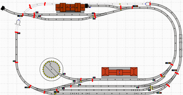

Příspěvekod DanoKr » ned 11 dub, 2021 7:59 am
Ahojte, nakúpil som izolované spojky a úseky mám hotové. Posielam obrázok plánu a úsekov, ktoré som tu spravil.

Příspěvekod sidlo » ned 11 dub, 2021 8:11 am
Mezi vjezdovým návěstidlem a krajní výhybkou by mělo být místo na nejdelší posunující díl. Dá se to "okecat" tak, že to návěstidlo prohlásíš za cestové s tím, že vjezdové návěstidlo není vidět.
Mezi dvěma hlavními návěstidly by měla být délka minimálně na jeden nejdelší vlak.
