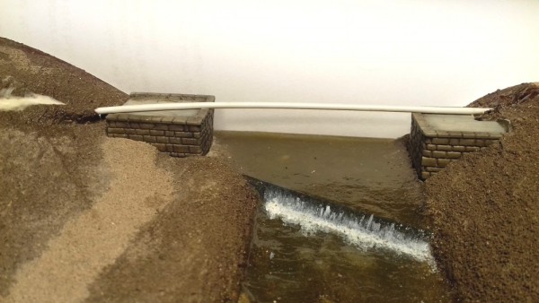

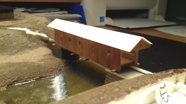

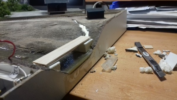

Dodělal jsem ovládání vjezdové vyhýbky a došlo na most na pravé straně jako kamufláž bowdenu. Chtěl jsem něco originálnějšího, tak jsem si vybral variantu dřevěného krytého mostu. Postaveno z různých zbytků co jsem našel, volně inspirováno mostem přes Labe ve Verdeku u Dvora Králové n.L. Samotný most má délku 80mm, což je přes 12m ve skutečnosti, takže tak akorát.
vydlabány místa pro podpěry z kamene
zatím jen vše volně bez lepení a v základu
hotový polotovar, střecha bude imitace lepenky z tenké pásky, barvy taky jen základ

Vypadá to krásně! Splav, originální most, to bude moc pěkné zákoutí!

Vzdáleně to připomíná konec Lenory, jen je tam ten jízek u dřevěného mostu rovně...

Parádní oživení tvých kameniček! Mou se zeptat, jakou vodu jsi použil?

Ahoj, řeka je z čiré pryskyřice, mrkni na stránky 11-12 v tématu, tam je to popsané i s vlnkama 8)
