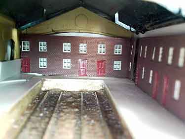

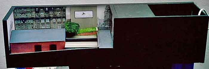

Ještě obrázky:
Tweedsmuir - situace scénické části
pohled do dvorany
a celkový pohled
Jak je vidět, celý provoz se odehrává na 3 kolejích bez výhybek; fiddleyard může být koncipován jako přesuvna, jako tři samostatné výměnné kazety nebo jednoduše jako pokračování vjezdových/odjezdových kolejí. A když se trochu rozšoupneme a vezmeme si za vzor brněnskou rolu, můžeme za 6. perón/kolej 13k přidat ještě skladištní kolej dnešního čísla 603 včetně poloplastické kulisy Malé Ameriky - nejlépe z dob, kdy sloužila skladům brněnské zásobárny Hospodářské ústředny železnic, a tím do tématu ještě vecpat aspoň náznak nákladní dopravy.

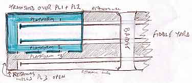

Ještě pohled do dvorany a fiddleyardu Sutton Road:
(Všechny obrázky v minulém a tomto postu jsou z https://www.carendt.com.)

Však to nemusí být přesuvna. Ta odnímatelná kazeta vypadá nějak takhle:
(Zdroj: carendt.com. Bohužel to nemám větší.)
Vyzkoušeno u mě v praxi. Materiál: Hliníkové profily, vodivé propojení se zbytkem kolejiště pomocí kovových kancelářských (nebo kadeřnických :lol:) klipsů je zcela spolehlivé. Držadla (nejsou úplně nutná) musejí samozřejmě být nevodivá. Seřízení výšky a rozchodu dá sice trochu práce, ale vozidla spolehlivě jezdí i po hranách těch hliníkových úhelníků.
Příspěvky: 6975
