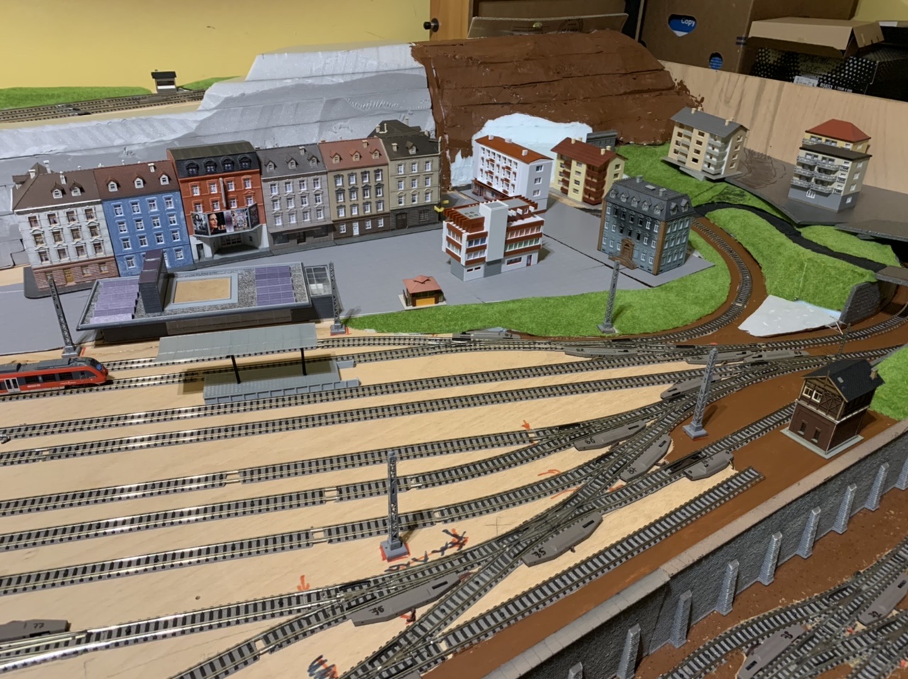

finální počet domů, teď ještě optimalizovat jejich rozmístění, příjezdové cesty, parkoviště, chodníky, osvětlení..... no, v důchodu se nudit nebudu...

Neměl bys uvažovat o náhradě impulsních výhybkových přestavníků třeba servy nebo MP1? Je škoda když dobrý dojem kazí povrchové přestavníky.

Práce krásně pokračují, moc se mi to líbí.

a to jde? Pošli info, foto nebo odkaz.... děkuji

Předpokládám že z výhybky vyčnívá páčka nebo táhlo které je spojeno s jazyky výhybky. Tímto táhlem nebo páčkou pohybuje přestavník a mohl by jím pohybovat i přestavník umístěný pod základní deskou. Potřeboval bych vidět tu výhybku, ale asi se tady najde někdo kdo ji zná a možná i řešil její přestavování. Jaké to je kolejivo?

Jestli tipuji správně, tak používáš Fleischman Piccolo s podložím a v tom případě z výhybky kouká malá páčka, kterou pohybuje přestavník podélně s osou koleje. Já do konce té páčky provrtal dírku a jí provlékl strunu vedoucí od serva, připevněného pod deskou. Zatím to funguje bez chyby a zdá se, že té páčce to nijak neubližuje. Stejně nevím, jak jinak bych přestavoval angličana.
Pokud je to jiné kolejivo, tak snat poradí někdo jiný.

Joo, přesně... A díky za radu, budu nad tím přemýšlet...

Pokud vím, jirkátor tyhle výhybky používá a ovládá je servy umístěnými pod deskou kolejiště.

Mám pocit, že u FML se dá otočit prestavnik dolu...a není vidět..investice do jiných prestavnik by asi byla prda...

Z vlastní zkušenosti to potvrdit nemohu, ale myslím, že jdou montovat i obráceně a pokud si dobře pamatuju, tak se to tu ze začátku i řešilo. Potíž je v tom, že se musí zadlabat do desky a v této chvíli už nevím, nevím.
Jiné přestavníky mu nikdo nenabízí, já mluvil o klasických modelářských servech. Ta co mám já, prodává MGP i s držákem za nějakých 150,- peněz (záleží na kurzu Koruny), kolik stojí jiná, nevím, ale asi se někde levnější najdou. Bylo by ale nutné k nim dodat výhybkový dekodér a nevím, jestli by do toho Ove ještě v této fázi chtěl jít. Musel by se rozhodnout co nejdřív.

Nejobycejnejsi SG90 serva na ebayi sezenes kolem 30 Kc/ks, i min. Ovladat se daji napr. Arduinem, jedno Mega jich zvladne 36 (Loconet dekoder, jeden timer pro LN), bez LN i vic. Nekde se tu na foru budou valet moje prispevky na toto tema, na mem kolejisti takhle prestavuju 24 vymen.

otočit přestavník je v eNku nesmysl (nereálné), max u volných výhybek, ale ne ve stanici, protože jsou koleje tak blízko sebe, že na případnou výměnu prostě není prostor (viz. foto Modelový svět Brno, měřítko HO)
Budu dumat nad těmi servy, aspoň někm...)
