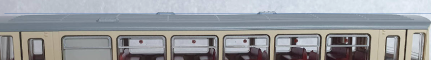

Žádám majitele motorových a vlečných vozu M152 a Blm 010, aby přiložili rovné pravítko na střechu a sdělili, zda mají střechu rovnou nebo zvlněnou. Přikládám fotku z inzerce, kde zvlnění je dost patrné.
Po info od kolegy, co již má fyzicky model, tak ho má také prohnutý, je to škoda, že u nového modelu jsou tyto neduhy, zřejmě výlisek byl vyndán dříve s formy než měl a došlo pak k nerovnoměrnému chladnutí

nem.str píše:Žádám majitele motorových a vlečných vozu M152 a Blm 010, aby přiložily rovné pravítko na střechu a sdělily, zda mají střechu rovnou nebo zvlněnou. Přikládám fotku z inzerce, kde zvlnění je dost patrné.
Mne toto robí mobil a jeho super Sony optika.
Podľa mňa to je chyba optiky fotoaparátu.
