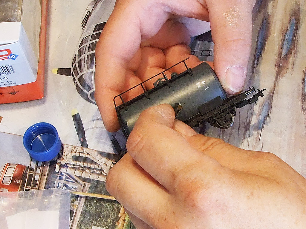

V listopadu při cestě do Německa jsem si koupil kotlový vůz DR od Pika. Tyto vozy jezdily i u nás, tak jsem se pustil do jeho přeznačení. Piko má popisky, které nejdou odstranit lihem, takže jsem opět použil ředidlo Gunze Mr. Thinner 110. Toto ředidlo jsem použil jen na odstranění popisků na černých cedulích, ty jsou plastové, takže nehrozí smytí podkladové barvy. Na odstranění popisků z kotle jsem použil brusný papír zrnitosti 2000 pod vodou. Velmi jemně jsem namočeným brusným papírem hladil místo s popiskem, dokud jsem ho nevybrousil. Na pražské burze jsem si koupil obtisky od p. Jirána, kterými jsem vůz přeznačil. Obtisky jsem ještě přetřel vodičkou na obtisky Gunze Mr. Mark Setter, aby lépe přilnuly. Nakonec jsem vše zalakoval pololesklým bezbarvým lakem Gunze.

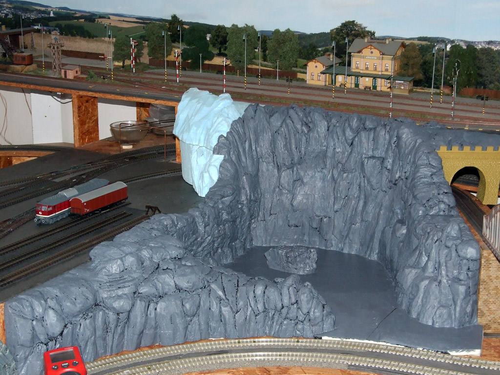

Jak jsem minule slíbil, pokračoval jsem v práci na zatopeném lomu. Celý zatopený lom jsem natřel černou barvou Balakryl. Bohužel použitý silikon na zatmelení spojů mi vylezl z barvy ven a nešel přetřít. Na zatření silikonu jsem použil šedivou syntetickou barvu Humbrol, ta už styroduru neublíží, protože je natřený Balakrylem. Ještě jsem k zatopenému lomu přilepil skálu nad tunelem. Protože skála úplně nesedla k zatopenému lomu (kde soudruzi z NDR udělali chybu?), musel jsem vzniklou spáru vyplnit styrodurem, zaříznout a pak zatmelit silikonem. Skálu nad tunelem jsem také natřel černým Balakrylem. Chtěl jsem použít tunelový portál od Auhagenu, který jsem si před časem koupil, ale bohužel profil tunelu je tak úzký, že se nedá v oblouku použít. Takže jsem se vrátil k tunelovému portálu od Malé železnice, ale hradby jsem použil z portálu od Auhagenu. Hradby jsou z druhé strany duté, což se mi nelíbilo, takže jsem je zatmelil dvousložkovým tmelem Epoxy Putty. Portál jsem přestříkal barvou Gunze 39 Dark Yellow.

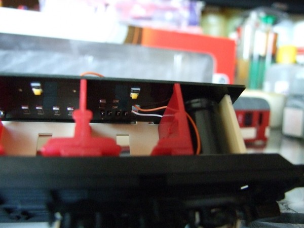

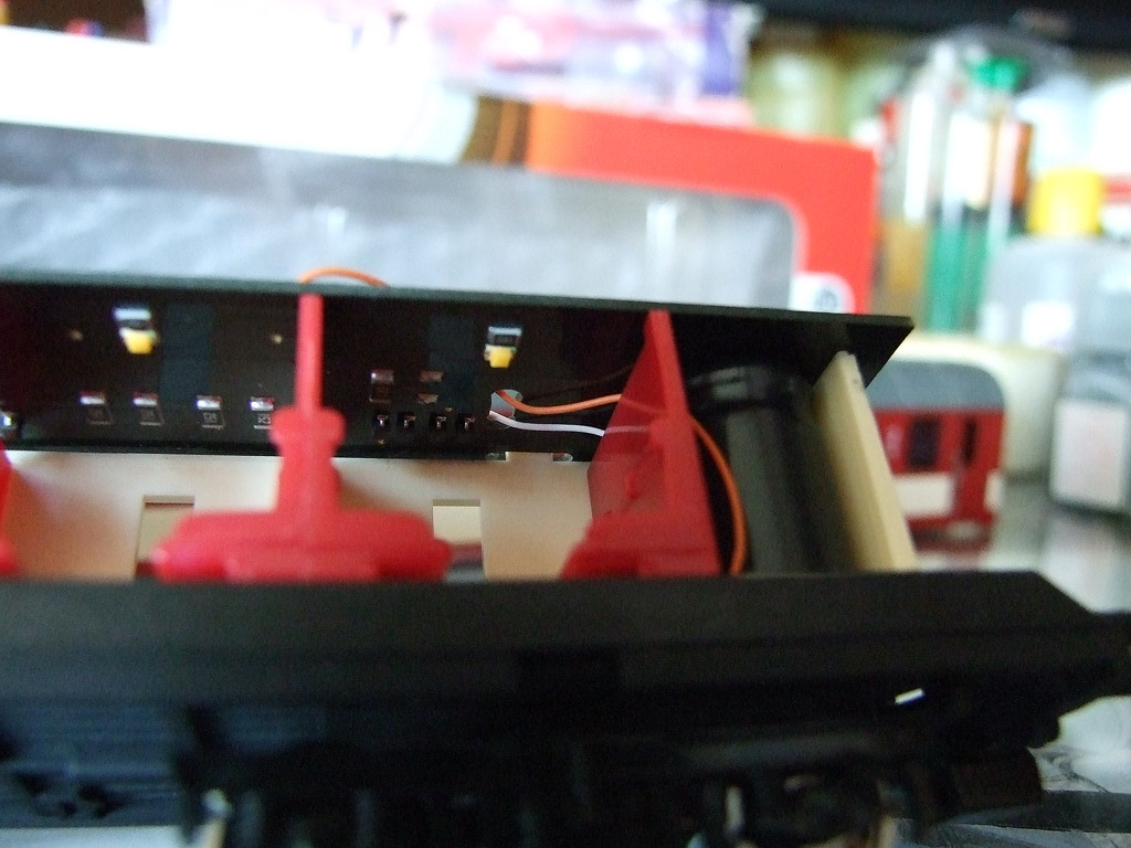

Mezitím, co mi zasychala barva na tunelovém portálu, jsem se pustil do ozvučení motoráku M275.115 Ganz od MTB. Po sundání karosérie jsem zjistil, že nezůstane jen při ozvučení, ale budu muset upravit i interiér. Nelíbily se mi černé dráty uprostřed prostoru pro cestující a mosazný setrvačník, který svítil na dálku. Nejdříve jsem vysunul palubní desku v kabině strojvedoucího, aby šla vyndat poziční světla, potom jsem odpájel dráty od podvozku z plošného spoje a odšrouboval a vyndal celý plošný spoj. U vyndaných sedaček jsem natřel madla stříbrnou barvou a setrvačník šedivou barvou Tamiya XF-25. Do podlahy a do přepážky jsem vyvrtal díru průměr 2 mm pro protažení drátů k reproduktoru, stejnou díru jsem vyvrtal i do plošného spoje tak, aby dráty nebyly vidět v nástupním prostoru. Černé dráty od zadního podvozku jsem natřel částečně šedivou a částečně bílou tak, aby splynuly s šedivou podlahou a bílou přepážkou. Dráty jsem protáhl pod sedačkami až k zadní přepážce tak, aby netrčely uprostřed prostoru pro cestující. Dráty k reproduktoru jsem připájel na plošný spoj a protáhl vyvrtanou dírou do nástupního prostoru, z něj horním okýnkem v přepážce do prostoru pro cestující a spodním okýnkem zpět do nástupního prostoru, kde jsem je vedl po podlaze do vyvrtané díry v protější přepážce do druhého prostoru pro cestující, kde jsem je protáhl pod sedačkami a vyvedl ven podlahou. Dráty jsem ještě natřel šedivou barvou Tamiya XF-25, aby nebyly vidět na podlaze. Pak jsem zkrátil ozvučnici u Zimo reproduktoru tak, aby reproduktor zapadl mezi skříně na podvozku a nebyl vidět. Mezi skříně na podvozku jsem nalepil oboustrannou lepící pásku, na Zimo reproduktor jsem nalepil druhou lepící pásku, dráty jsem připájel k reproduktoru a natřel načerno. Reproduktor jsem přilepil mezi skříně na podvozku oboustrannou lepící páskou. Pak už jen stačilo zasunout Zimo dekodér a vyzkoušet zvuk od Jacka. Při provozní zkoušce jsem zjistil, že zadní pluh je příliš blízko u kolejí a celá lokomotiva je nakřivo. Myslel jsem si, že MTB udělalo vadný podvozek, takže jsem si z plastové destičky o šířce 1 mm uřízl čtvereček 5 x 5 mm a vyvrtal do středu díru. Vyšrouboval jsem šroub, který drží zadní podvozek a je ještě v plastovém čepu, a vložil jsem čtvereček z plastové destičky mezi podlahu a podvozek a zašrouboval zpátky šroub. Ukázalo se, že otočný podvozek není špatně vyrobený, protože pluh u tohoto podvozku byl najednou o celý 1 mm výš, než druhý. Vada podvozku je v tom, že zalézá do podlahy a vytlačuje plastový čep se šroubem směrem nahoru. Napadlo mě, jak tomu zamezit. Udělal jsem si stejný čtvereček 5 x 5 mm s dírou uprostřed, ale tentokrát z leptaného plechu 0,3 mm, a vložil ho místo plastového čtverečku. Pak už bylo vše v pořádku a oba pluhy byly přibližně ve stejné výšce. Vše se ještě pokusím popsat v galerii u obrázků. Potom už stačilo jen zacvaknout karosérii a pohrát si se zvuky od Jacka. Nastavit hlasitost a přenastavit funkční tlačítka podle mé potřeby. Na výsledek se můžete podívat ve videu.
Nakonec jsem se ještě vrátil k zatopenému lomu, který jsem natřel celý šedivou barvou Balakryl. Ve stavbě lomu budu pokračovat i příště.

Odstraňování popisků na kotli brusným papírem zrnitosti 2000 pod vodou

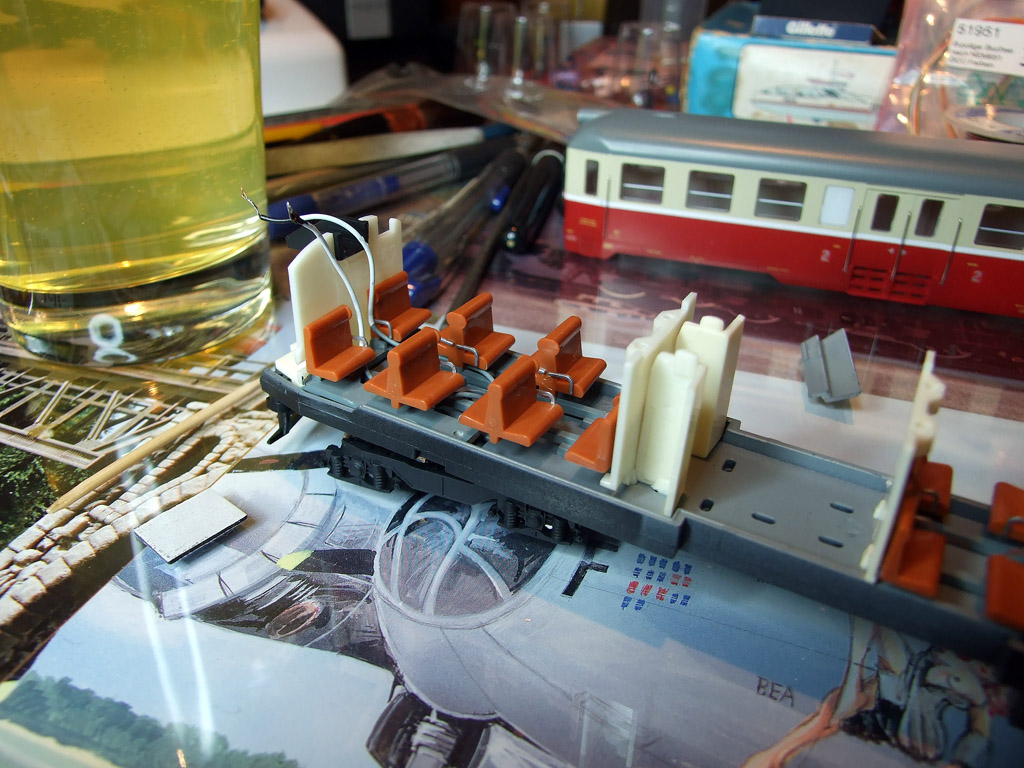

Černé dráty od podvozku jsem částečně natřel šedivou a bílou barvou Tamiya tak, aby
splynuly s okolím a protáhl jsem je pod sedačkami, jak je vidět na obrázku.
Ještě jsem trochu pokročil na zatopeném lomu a portál tunelu jsem nastříkal barvou
Gunze 39 Dark Yellow s celý lom jsem natřel tmavě šedivým Balakrylem.

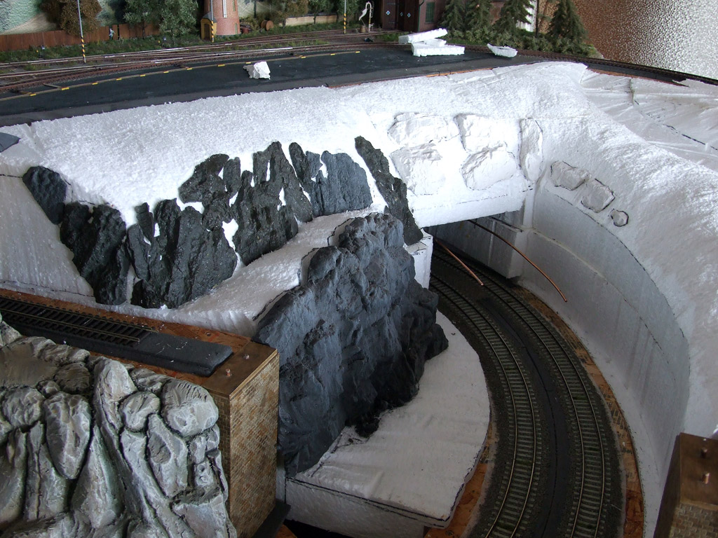

Na začátku roku jsem pokračoval ve stavbě zatopeného lomu. Nejdřív jsem všechny skály lomu natřel světle šedivým Balakrylem tak, aby se vytvořil přechod mezi černou, tmavě šedou a světle šedou barvou. Dále jsem použil akrylové barvy Tamiya XF-67 Nato green, XF-52 Flat earth a XF-59 Desert yellow, ředěné destilovanou vodou, kterými jsem postupně nastříkal skály zatopeného lomu. Na závěr jsem namíchal olejové barvy sienu přírodní a bílou tak, abych získal hodně světle hnědou barvu, kterou přejedu vrcholky skal metodou dry brush. Podrobnější popis barvení najdete u jednotlivých fotek.

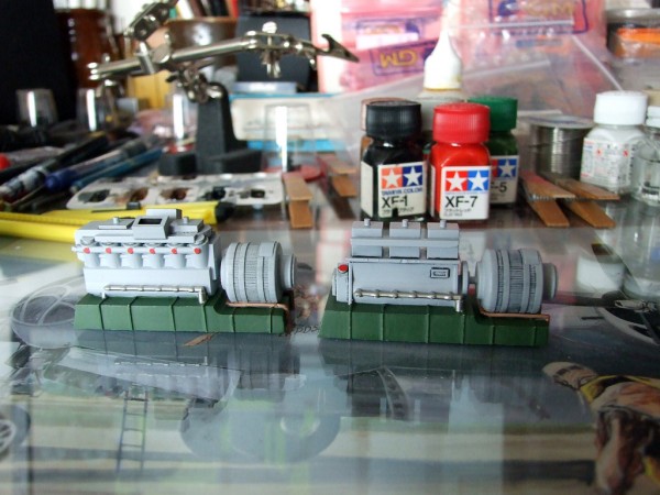

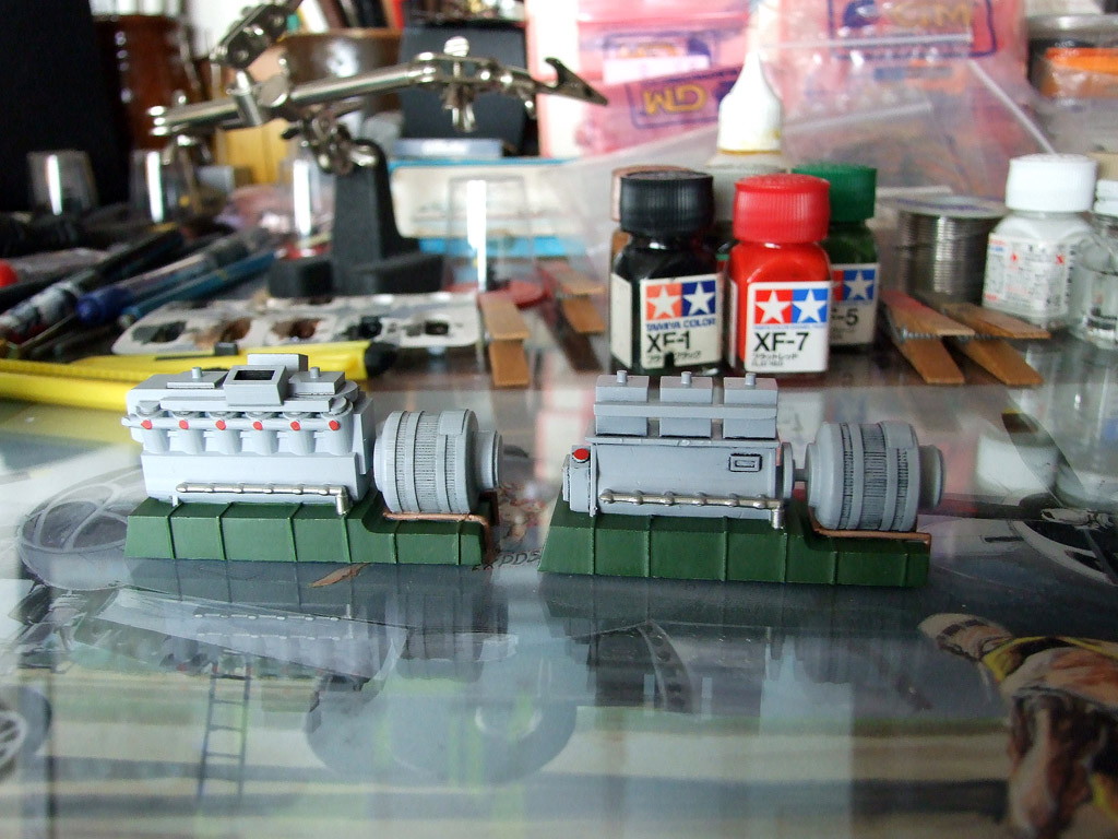

Jako další náklad do vozu Res jsem si na 3D tiskárně vytiskl dva dieselové motory, které jsou podobné motorům ČKD. Jako základní barvu motoru jsem nastříkal Gunze Mr. Surfacer 1000 a detaily jsem natřel barvami Tamiya XF-28, X-32, XF-5 a XF-7. Patinu jsem znázornil černou barvou Tamiya XF-1 hodně rozředěnou ředidlem Tamiya (barva Gunze odolá ředidlu Tamiya). Každý motor je napatinovaný trochu jinak. Ještě jsem si slepil na míru do vozu Res přepravní rám na motory z dřevěného hranolku 2 mm x 2 mm tak, aby motory byly rovnoměrně rozmístěny po celé délce vozu. Pokud byste někdo měl zájem o 3D soubory těchto motorů, stačí mi napsat na e-mail, nebo do návštěvní knihy a já vám soubory, potřebné k vytištění motoru, pošlu.

Na závěr jsem si namíchal olejové barvy bílou a sienu přírodní ve prospěch bílé tak, aby vznikl
hodně světle hnědý odstín. Namíchanou olejovou barvou jsem přejel vystouplé plochy skal
metodou dry brush.
Pohled na protažené dráty od podvozku vedené kolem kondenzátoru a protažené zpět
připraveným otvorem do plošného spoje. Následovala zkouška osvětlení.
Detaily jsem natřel barvami Tamiya XF-28, X-32, XF-5 a XF-7. Na patinu jsem použil
černou barvu Tamiya XF-1, hodně rozředěnou ředidlem Tamiya. Gunze Mr. Surfacer 1000
odolá ředidlu Tamiya a tím pádem se dá silně rozředěnou barvou Tamiya pohodlně
patinovat. Každý motor jsem napatinoval trochu jinak.

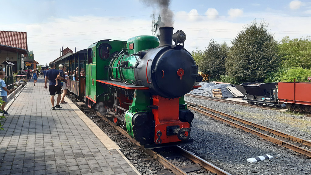

22.8.2020 jsme se vypravili do Kolína-Sendražic, abychom se projeli Kolínskou řepařskou drážkou.
Kolínská řepařská drážka postavená v roce 1894 byla nejstarší řepařskou drážkou v Čechách. Vedla z Kolínského cukrovaru, který stál v místě dnešní Elektrárny Kolín a.s., do Františkova (Ovčáry), do Býchor a až do Jestřabí Lhoty. Celková délka trati dosáhla 10,6 km, odbočka do Františkova měřila dalších 0,9 km. Ke svému účelu sloužila drážka téměř 70 let. V 60. letech 20. století byla zrušena. Provoz řepařských vlaků zabezpečovaly původně parní lokomotivy, později motorové dvounápravové B 600/70 a BN 60. Vagony uvezly až 8 tun řepy. V roce 2000 bylo založeno občanské sdružení Klub pro obnovu Kolínské řepařské drážky. Cílem klubu bylo obnovit část řepařské drážky v úseku Kolín – Býchory a vybudovat muzejní expozici, kde by se návštěvníci mohli seznámit s historií cukrovarnictví a dopravy řepy v Polabí. V lednu 2005 vydal Městský úřad v Kolíně územní rozhodnutí ke stavbě Obnova Kolínské řepařské drážky. Během 10 let se podařilo znovu postavit 4,5 km úzkorozchodné dráhy, areál nádraží v Kolíně-Sendražicích a koncovou stanici v Býchorech. Velká čast trati byla postavena členy Klubu, zároveň se členové podílejí na opravách a rekonstrukcích lokomotiv a vagónů. Slavnostní otevření prvního obnoveného úseku řepařské drážky se konalo 23. června 2007.
V současné době zajišťuje provoz zrekonstruovaná úzkorozchodná parní lokomotiva BS 80, která dříve jezdila v Královodvorských železárnách, a dieselové lokomotivy BNE 50, které pocházejí z cihelen a jiných průmyslových závodů. Členové Klubu pracují na zprovoznění další dieselové lokomotivy BN 60 H.
V den naší návštěvy byla právě parní lokomotiva BS 80 v čele vlaku, kterým jsme se svezli ze Sendražic do Býchor. Po cestě vlak přepadli kovbojové na koních, což bylo příjemným zpestřením jízdy. Vše jsem natáčel a fotil, takže se můžete podívat na video a 102 fotek.

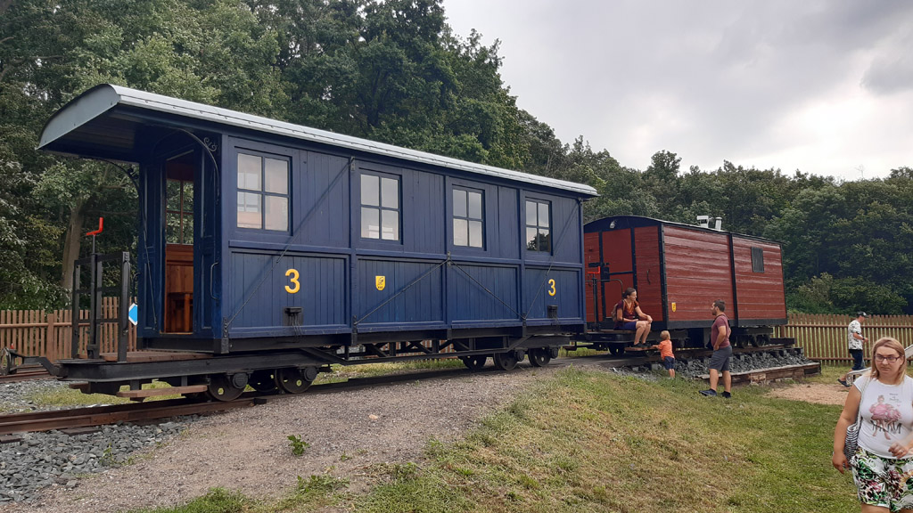

Úzkorozchodná parní lokomotiva BS 80 v čele soupravy těsně před odjezdem směr Býchory
Zrekonstruované úzkorozchodné vozy na kusé koleji v Býchorech

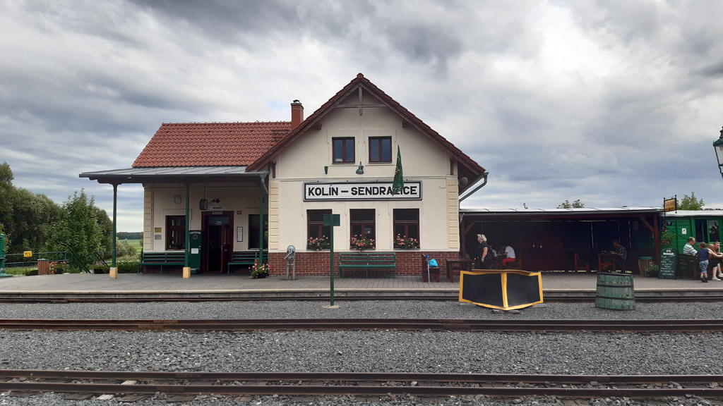

Nádražní budova Kolín - Sendražice

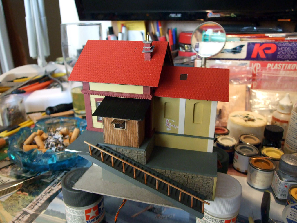

V květnu jsem začal stavět strážní domek Kleny. Měl jsem v plánu ho postavit trochu jinak. Nelíbilo se mi, jak je domek zchátralý, spousta opadaného zdiva, takže jsem některé opadané zdi otočil dovnitř a všechny jsem je natřel barvou Humbrol 74. Také se mi nelíbila holá zeď u tratě bez okna, takže jsem si nejdříve zkusil vyrobit další okno a když se mi to jakžtakž povedlo, tak jsem do zdi u tratě pro něj vyřízl otvor. Když jsem to měl takto připravené, začal jsem stavět spodní část domečku. Nad vchod v přízemí jsem umístil nástěnné svítidlo od firmy Dominik, které jsem opatřil odporem a připojil k rozvodu osvětlení. Přízemí jsem uzavřel stropem a zároveň i podlahou pro horní patro, kterou jsem protáhl rozvody osvětlení. Do stěn horního patra jsem vlepil okna a dal na ně záclony. Všechny stěny jsem přilepil na podlahu horního patra. Mezi stěny jsem vlepil stropní přepážky, do kterých jsem umístil led diody s teplým bílým světlem (warm white), ty jsem opatřil odporem a napojil na rozvod osvětlení. Rozvod osvětlení jsem protáhl na vstupní verandu, kam jsem měl v plánu dát další nástěnné svítidlo od firmy Dominik. Na horní patro jsem přilepil strop. Další věcí, kterou jsem předělal, byl vikýř nad vstupní verandou. Podkrovní zeď, ve které měl být vikýř, jsem zasadil do připravených zámků a podlepil jsem ji tvrdým papírem. Místo po vikýři jsem změřil a ze stejného materiálu jsem vlepil chybějící kus zdi. Spoje jsem zakytoval, přebrousil a natřel barvou Humbrol 74. Potom jsem přilepil vstupní dveře a začal lepit cihlové kraje, které jsem natřel barvou Humbrol 73. Nalepil jsem bílé ozdobné okraje, do chlívku jsem dal krávu :-) a slepil vstupní verandu, na kterou jsem přilepil další nástěnné svítidlo od firmy Dominik. Také jsem otevřel okenici na verandě a přilepil na střechu verandy krovy.

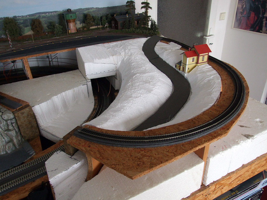

Zatímco krovy zasychaly, pustil jsem se do přípravy terénu, do kterého bude strážní domek zasazen. Strážní domek bude u vjezdového návěstidla do Nového Strašecí a kolem něj povede silnice směrem k zatopenému lomu. Z polystyrenu jsem si vyřízl základní tvar a zahloubil do něj silnici, která se svažuje od Nového Strašecí k zatopenému lomu.
Dále jsem vyřízl otvor v terénu pro strážní domek. Když krovy na verandě zaschly, nalepil jsem na ně střechu a slepil schody, které jsem natřel barvou Humbrol HT 4 Subframe Grey. Touto barvou jsem natřel i všechny betonové plochy. Pak jsem na celý strážní domek přilepil krovy a na ně podbití střechy, které jsem nejdříve ledabyle natřel barvou Humbrol 62 tak, aby podbití vypadalo, že je z prken. Poslední úpravou byla změna střechy z doškové na střechu z tašek, na kterou jsem použil tašky bobrovky z mých zásob. Z nich jsem si vystříhl tvar střechy a nalepil na prkenné podbití. Z dřevěného hranolku 1 mm x 1 mm jsem si udělal ke schodům zábradlí a přilepil ho na ně. Na střechu jsem přilepil komíny, které jsem natřel barvou Humbrol 73 a jejich betonové části barvou Humbrol HT 3 Surface Grey. Oplechování komínů, vikýř a zábradlí lávky jsem natřel barvou Tamiya XF-16 a trubku komínu barvou Tamiya XF-1.
Potom jsem se chvíli věnoval úpravě terénu okolo silnice. Na závěr jsem lehce napatinoval střechu strážního domku olejovou barvou Umbrou přírodní. Když byl strážní domek hotový, mohl jsem začít pracovat na terénu okolo tunelu, kde plánuji z jedné strany arkády a z druhé strany skály. Podrobnější popis najdete u fotek.

Tady již nalepená celá střecha. Cihlovou část komínů jsem natřel barvou Humbrol 73 a betonové části barvou Humbrol HT 3 Surface Grey.

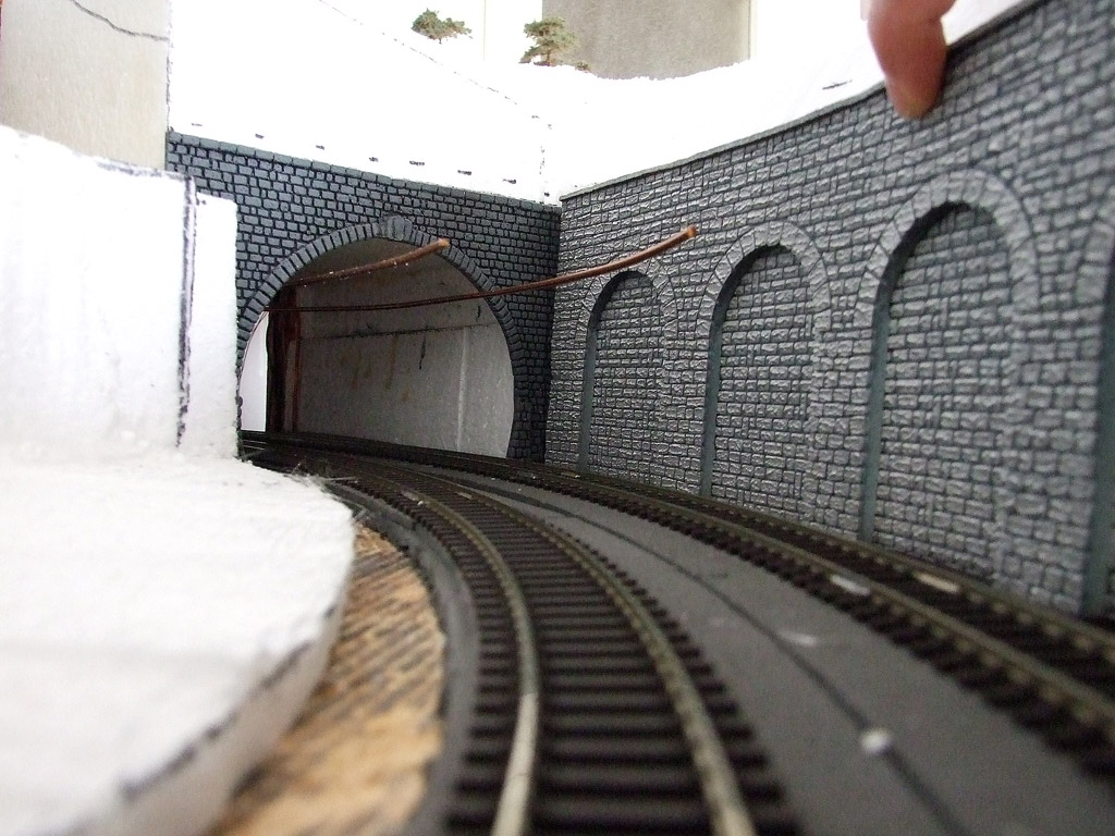

Před vánoci jsem pokračoval v práci na terénu u tunelu, kde jsem se snažil vytvořit skálu z nakoupených skal od firmy Noch. Nejdříve jsem přilepil skály k nahrubo opracovanému terénu a pak jsem ho dotvaroval podle skal. Nad portál tunelu jsem přilepil skály ze sádry, které jsem si odlil. Potom jsem slepil dolní a horní část kopce nalevo od portálu. Vše se bude ještě barvit a patinovat. Ale to až příště.

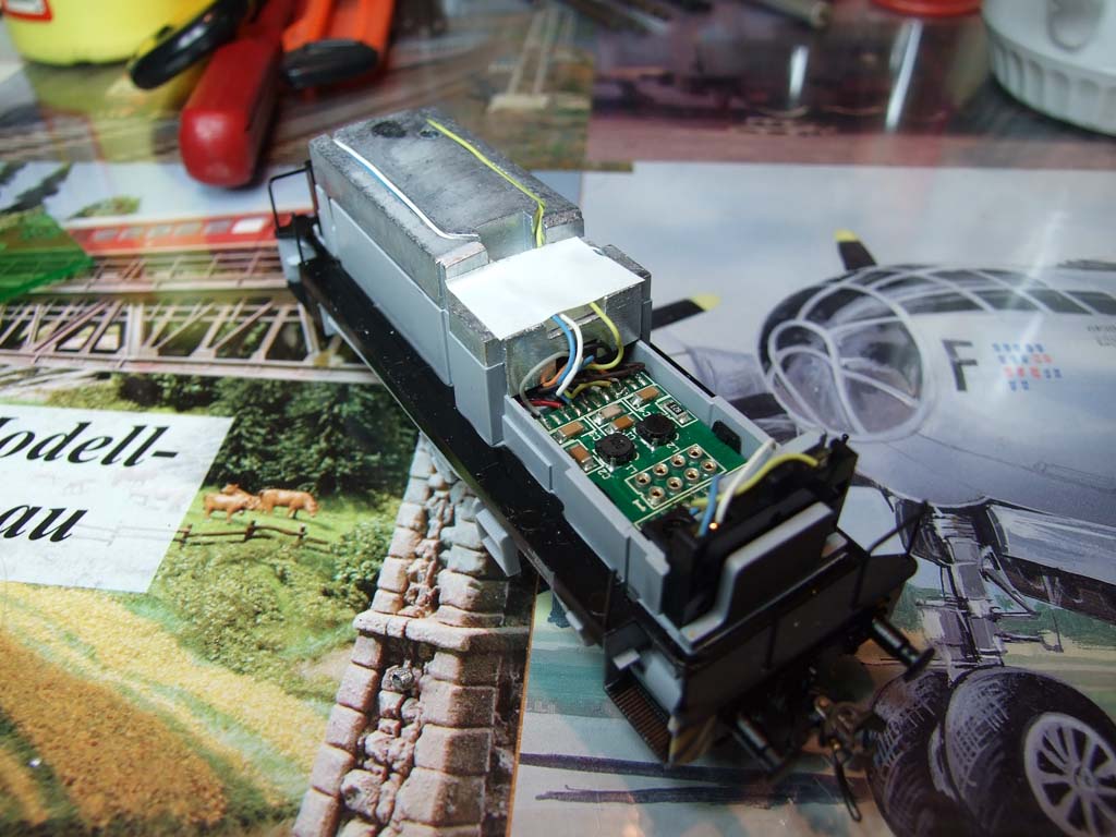

Zkrácené závaží jsem vložil zpět do pojezdu lokomotivy a kablíky, které vedou závažím ke světlům, jsem přichytil bílou lepící páskou a pak už nic nebránilo umístění dekodéru.

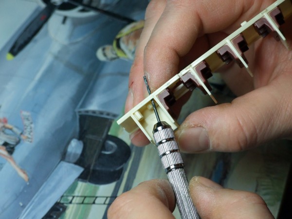

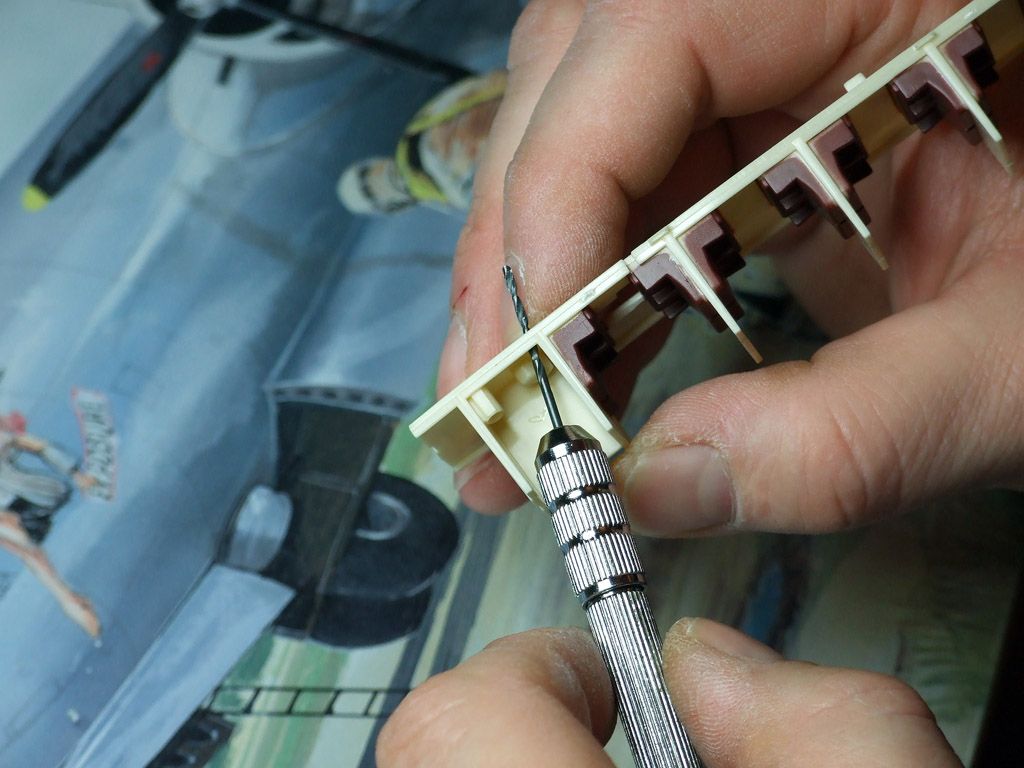

V prostoru WC jsem vyvrtal otvor.
Celkový pohled na terén okolo tunelu

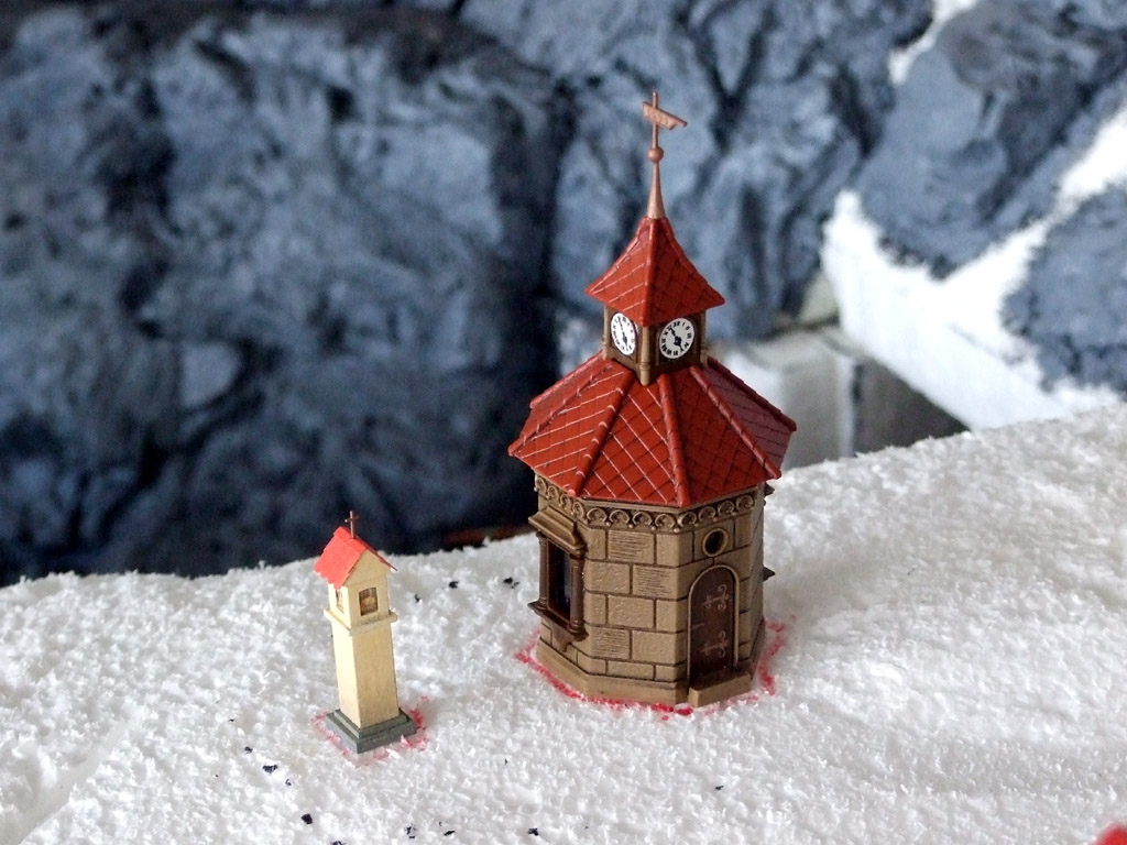

Na začátku roku jsem se pustil do lepení Božích muk od JM Detail. Je to jednoduchá, malá stavbička, kterou plánuju umístit na kopec naproti strážnímu domku. Při stavbě jsem se držel návodu, detailnější popis najdete u fotek. Boží muka mi na kopci přišla osamocená, takže jsem prohrabal zásoby a našel jsem stavebnici od firmy Vollmer HO 3763 Wetterhaus, ze které jsem chtěl udělat kapličku k Božím mukám. Je to také malá stavbička s osmihranným půdorysem. Při stavbě se vyskytl jediný větší problém, napasovat všech osm stěn tak, aby na sebe dobře sedly. Sem tam bylo potřeba něco ubrousit, ale nakonec se vše povedlo. Bližší popis stavby je u fotek.

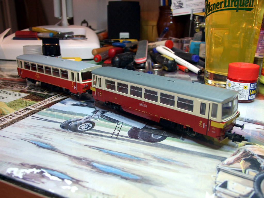

Před časem jsem si koupil Motorák ČSD M152.0299 od MTB a protože MTB nehodlalo vyrobit přívěsný vůz Blm, koupil jsem si přívěsný vůz Blm od firmy Roco, u kterého jsem přestříkal podvozek načerno tak, abych ho mohl provozovat s M152 od MTB. U přívěsného vozu Blm jsem nejdřív sundal karoserii, plošný spoj a interiér vozu. Pak jsem celý podvozek kompletně rozebral a nastříkal černou matnou barvou Gunze Mr. Color 33 a pololesklým lakem Gunze Mr. Color 181. Po zaschnutí jsem celý podvozek složil, na něj nacvakl interiér a plošný spoj a nasadil karosérii. Podrobnější popis přestavby najdete u fotek.
Od Jacka mi přišlo několik nahraných dekodérů se zvukem motorových lokomotiv, mezi nimi byl i zvuk Velkého Hektora. Po vyzkoušení dekodéru v Hektoru se mi nelíbil zvuk vycházející z originálního reproduktoru od MTB, takže jsem se rozhodl do Hektora nainstalovat reproduktor Zimo. Bohužel jsem nenašel rozumné řešení, jak reproduktor instalovat do lokomotivy bez její úpravy. Bylo nutné rozříznout závaží a udělat v něm místo na reproduktor, u kterého jsem trochu zkrátil ozvučnici tak, aby se vešel do místa vytvořeného v závaží. Reproduktor od MTB jsem odpájel od plošného spoje a na tyto kontakty jsem připájel reproduktor Zimo. Pak už stačilo jen nacvaknout karosérii a odzkoušet zvuk. Je o dost lepší než z reproduktoru MTB. Bližší popis ozvučení najdete u fotek.
S Motorákem M152 od MTB jsem si koupil i Motorák ČD 810 172 také od MTB, ke kterému jsem tento rok přikoupil přívěsný vůz Btax. Bohužel, jak už bývá standard u firmy MTB, tento přívěsný vůz se jim moc nepovedl. Nelíbily se mi dráty vedené prostředkem interiéru a drátky z plošného spoje ke koncovým světlům, které byly vidět předním sklem. Obzvlášť příšerně vypadaly přepážky mezi nástupním prostorem a prostorem pro cestující a také mě zarazilo, že osvětlení interiéru je napájeno jen z jednoho podvozku. Takže jsem udělal nové sběrací plíšky k druhému podvozku. Na přepážku mezi nástupním prostorem a prostorem pro cestující jsem přilepil tenkou plastovou destičku, kterou jsem vystřihl z víčka od hořčice, a všechny stěny jsem natřel barvou Tamiya XF-59 Desert Yellow. Všechny původní drátky jsem odpájel od plošného spoje a vedl je tak, aby nebyly vidět. Detailní popis předělávky najdete u fotek.

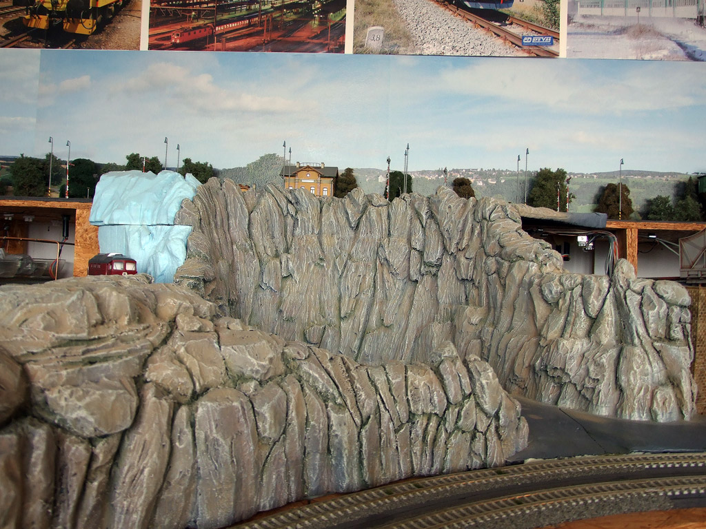

Začátkem dubna jsem začal natírat skály u tunelu. Jako první nátěr jsem použil černý Balakryl, další vrstva byla tmavě šedivá a nakonec jsem skály natřel světle šedivou tak, aby vynikly vrcholy skal. Měl jsem v plánu upravit skály tak, jak jsem to dělal v zatopeném lomu, ale bohužel jsem měl v práci úraz, při kterém došlo k tříštivé zlomenině patní kosti a zlomenině dvou obratlů. Takže už měsíc musím ležet na posteli a nesmím vstát. S touto aktualizací mi výrazně pomohla manželka, bez ní bych to nedal dohromady.

Hotová kaplička s Božími muky umístěná na kolejišti
Motorák M152 MTB s přestavěným přívěsným vozem Blm od Roco

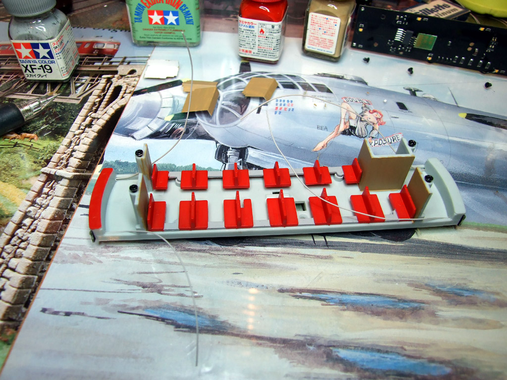

Interiér s protaženými drátky od koncového osvětlení. V interiéru jsem ještě natřel červenou barvou Tamiya XF-7 sedačku u čelního okna , na kterou MTB pozapomnělo.
