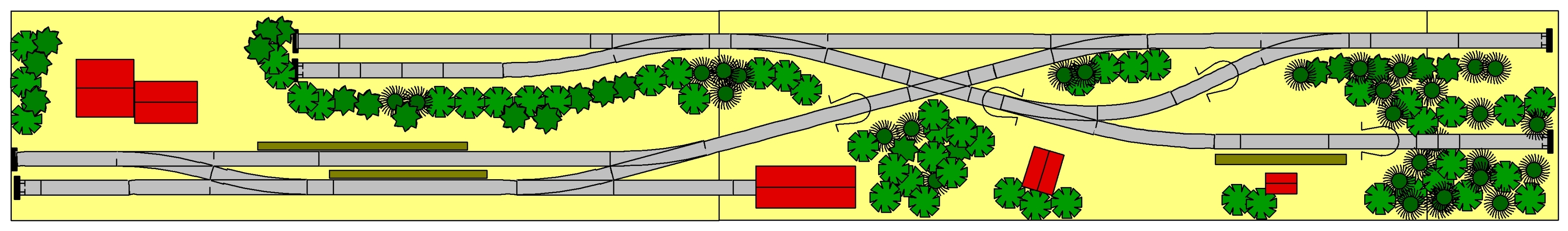

zdeno píše:aj mne se to libi, ale asi bych zkusil mit vetsi skrytak
Navíc s tou křižovatkovou výhybkou jde dobře objíždět.

hank61 píše:
vojtas píše:Kolejová spojka ve fiddleyardu by dobře fungovala právě s přesuvnou, můžeš pak přeskládat vlak na druhou kolej a přijet ze stejného směru jako jsi odjel. Takhle je tam abys mohl provozovat třeba motoráček a mn vlak na spodní trati bez nutnosti do toho sahat :) jinak návrh hankovice1 se mi taky líbí, jen je to tak na eNko, myslím, že krása tadytěch *cameo* kolejošť je trochu právě v tom, že ukazujou celkem reálné směry a délky na malé ploše.
Vojto. Mě se ten návrh té malé úvraťové stanice líbí. Jen co kdyby se zrušil ten angličan a spodní kolej do FY a byla ponechána pouze horní trať. Rozdělení tratí by pak bylo pravou výhybkou před první výhybkou na vjezdovém zhlaví?
No proč ne. Mě se na tomhle líbí, že to je na první pohled úvraťová stanice. S výhybkou před zhlavím už to nebude tak očividně jasný. :D

Kluci. Děkuji za nápady, názory a inspiraci. Zatím to nechám ještě uležet. Pokud by kdokoliv z vás ještě přišel s nějakým nápadem na "nudli minikolejiště", tak předem děkuji. Hezké dny všem :wink:

Tak takhle by mohlo vypadat jedno "stále mini" od MF. Rozměr 2950x400mm. Výhybky a křížení H0 Tillig standard, koleje Peco code 100.

Příspěvekod hopeter » úte 06 říj, 2020 9:18 am
Myslím , že je to dobrá volba. Už se těším na sledování stavby. :wink:
