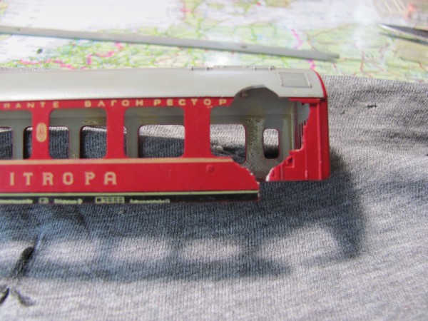

Potřebuji poradit: chci udělat přestavbu starého vozu Y v TT a potřebuji sundat okna. Jsou tam nalepená. Nechci je poškodit. Zkoušel jsem je opatrně podebrat žiletkou na sucho a s použitím ředidla Agama a nic nepomáhá. Má někdo radu?

používal jsem jen nůž a opatrně to poddloubávat a dařilo se mi ve většině případů bez poškození vyjmout celý ty plastový pásy oken, maximálně zůstal kousek té vnitřní části okna

Chtěl jsem poradit, protože ať jsem se snažil jak jsem mohl, stalo se mi tohle. Dříve než okno, povolila kastle.

Příspěvekod kapmor » ned 11 říj, 2020 10:34 am

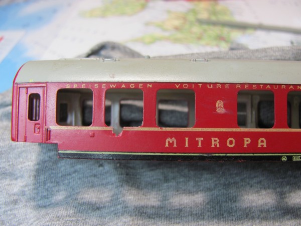

no u jednoho vagonu se mi stalo přesně co je na první fotce, ale jelikož jsem přestříkával tak po zatmelení v pohodě, ta druhá verze je celkem extrém, to už muselo jít hodně na silu, s takto držícím jsem se nesetkal

Příspěvekod firecz » ned 11 říj, 2020 10:11 pm
Ta druhá verze je už spíše zoufalství, to opravdu nešlo ať jsem se snažil jak to šlo. Některé okna jdou úplně lehce a s některýma se nedá vůbec hnout. Byla to první zkouška, kastli chci přestříkat.
