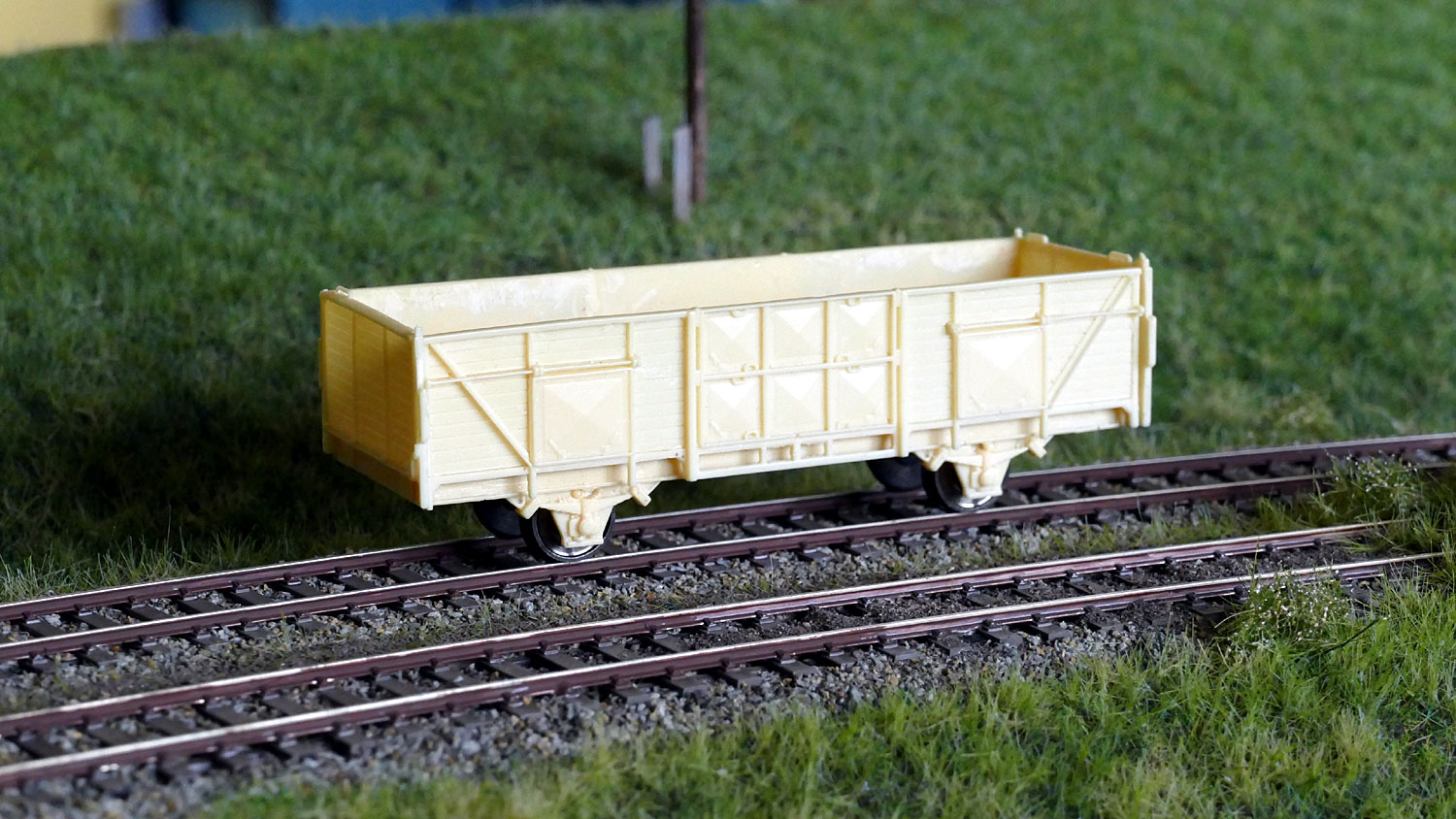

V rámci vytahování různých rozestavěných vozů a dílů z minulosti spatřil světlo světa i rozestavěný model vozu Vz, vyroben ve třech kusech v kolínské vagónce v roce 1938, je to typově předchůdce vozů Vtr. Zatím mám k němu jen číslo s kterým byl vyroben, ale třeba se mi podaří dopátrat jak to s nimi bylo dál.
Vůz po vyrobení vypadal takto:

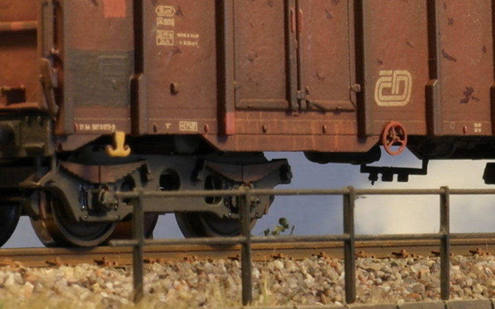

Další model, který je dlouhá léta nedokončen je Eas z odlitků BVmodel, kdysi jsem pro něj upravoval skříň Klein - doplňoval rohové sloupky, rohové výztuhy, upravoval čelnice..., nakonec mně doma zůstal jeden kus, který se nyní blíží dokončení. Tento model to má k originálu nejblíže :wink:
veškeré jiné pokusy o Eas skončily trochu dále od skutečnosti, tady jeden originál (už v nátěru barvou RAL8012), vzhledem k výztuhám pod dveřmi na modelu musí dostat číslo 31 54 597 9xxx-x, nižší čísla mají žebra zevnitř

Příspěvekod Mcx » stř 10 čer, 2020 2:50 pm
Ale odpovídá, ale je tam taková hodně viditelná chyba - podélník je příliš nízký a pak jako kdyby křídlové dveře jsou nad podlahou, ale je to dáno tím, že naznačený svar mezi vnějším podélníkem a plechem skříně je viditelně níž než by měl být - na bočnici je ještě zesílení plechu skříně - viditelně takový pásek nad hranou podélníku a to je u modelu popleteno s horní hranou podélníku a tím ta bočnice působí divně. No a pak takové drobnosti jako čelní vazník, který má rovnou horní hranu..... a celkově nekvalitní výlisek bez ostrých hran....
Na těchto snímcích je to vidět, dnes to již na vozech nenajdete - mají vyměněné plechy skříně, výřez modelu Mnitky
skutečnost po vyrobení - v tom stavu je udělán model

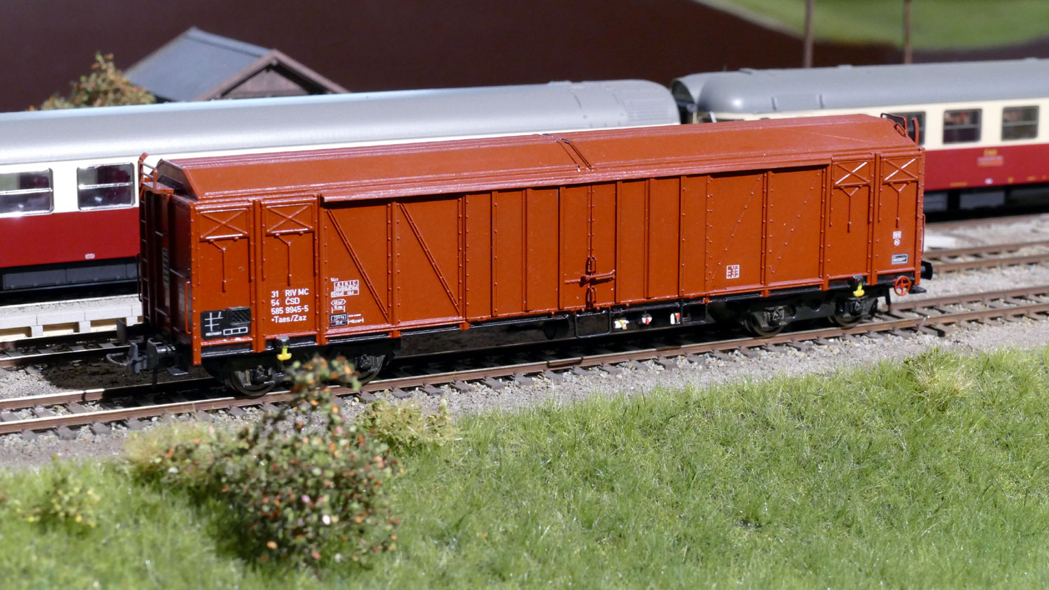

To Gags je podle mne od VDV lepší, Hadgs se z něj dělá obtížně, protože jsou tam chyby a nedostatky na výsypkách + odvládací kolečka na skládání minleptík.... no nevím, to je lepší pak úprava na odlitku od rkwa, ale na skříni zejména posuvných dveřích je zase vcelku zbytečně více práce. Ale má upravené čelní sloupky a je k němu lept. Já to VDV kombinoval s leptem od r.mal a tak musel plošinu na střeše přizpůsobovat.
Ovšem VDV dnes nesehnatelné tak jedině rkwa. Zde rozestavěný Gags od VDV - ještě brzda na spodku a popis jako ČSD s OPW.

Příspěvekod jipol57 » stř 10 čer, 2020 3:37 pm
A co "Zetky" od MTB. Například Taes, ale i jiné. https://mtb-model.com/pages/product.php ... meritko=H0
Mám je. Je to lepší než nic, ale podle mně jsou nějak moc opticky vysoké. Asi není správně zalomená střecha, nebo poměr skříně a střechy. Oměřoval to někdo, kde soudruzi z MTB udělali chybu?

Příspěvekod Mcx » stř 10 čer, 2020 5:45 pm
Z těchto snah MTB mám pouze Taes, který prošel úpravou, u vozu Gags jsou ty chyby v podstatě shodné:
- nahrazeny široké žebříky na čelech za žebříky správného rozměru
- nahrazeny podvozky MTB podvozkami Bramos, taky to není žádný zázrak, ale vypadá to jak podvozek
- doplněn okap nad dveřmi - opticky to sníží bočnici vozu - důležitá vzhledová úprava (Evergreen)
- odstraněny mohutné stupačky do vozu a nahrazeny kovovými z žrádla do koníku
- doplněna brzda na spodku vozu
- nátěr Lifecolor LC66 + a nový popis (70. léta)
co by se ještě dalo doplnit - nové vyšší zábradlí na plošinkách na čele vozu a madla pro otevírání střechy, jsou ve středu vozu na střeše
co nejde upravit - poloha větracích klapek o cca 1mm výše než by měly být, měly byt zároveň se spodní hranou okapu, na modelu jsou v prostřed okapu
a jak vypadá originál

Příspěvekod jipol57 » stř 10 čer, 2020 6:35 pm
Díky, a teď jak jsi dal ty obrázky nad sebe to vidím. I na tom tvém modelu.
Ty clony na větracích mřížkách - nebo jak to mám pojmenovat, mají být níže. Nad nimi, pod střechou má být kousek plochého místa. Tím by se ten vagon opticky snížil. Ty clony mají být níž, než ty okapy nad velkými dveřmi.
Kdysi dávno už tady někdo napsal, že mu připomínají ty americké vysoké vagony.
