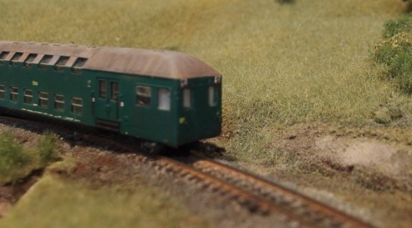

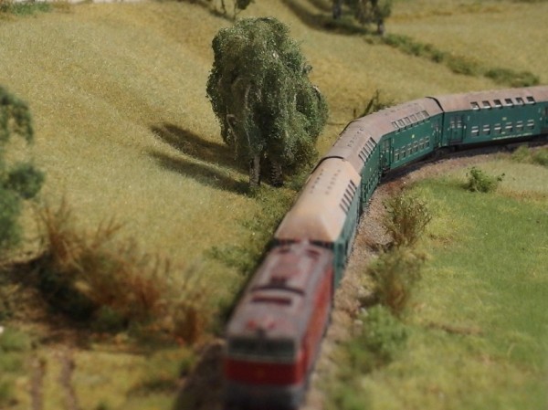

Příspěvekod Kajinek11 » stř 03 čer, 2020 7:58 am
Dokončeno, dlouho mi to leželo nedodělané , ale jen kvůli tomu, že jsem chtěl dělat kompletní osvětlení a navíc DCC. Což byla hrozná chyba..
Co se povedlo:
zúžená souprava vykličkuje v pohodě i přes EW1.
zúžení nijak neomezilo pohyb podvozků a vypadá to dobře
kinematiky fungují také v pohodě, ale musel jsem kvůli nim zaříznout zevnitř okna, aby se tam vešly (zvenku to není poznat)
Co se nepovedlo:
fušersky udělané sběrače proudu a kabely vedoucí po celé soupravě bohužel udělali ohromný odpor při pohybu soupravy
soupravu spolehlivě neutáhne žádná mašina!!! - tudíž je souprava nepoužitelná!
imitace gumových přechodů mezi vozy jsem udělal z tenkého cigaretového papírku (na počátku vypadali dokonale), ale zkušebním provozem se pomačkaly a ještě zvýšily odpor soupravy
Budu ji muset opět rozebrat, sundat podvozky, zrušit veškeré osvětlení, vylepšit odpor podvozků, vymyslet jinak gumové přechody a zkusit provoz znovu.

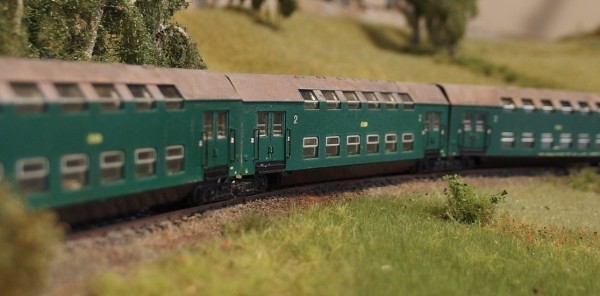

Příspěvekod Kajinek11 » stř 03 čer, 2020 8:08 am
a ještě jedna fotka
