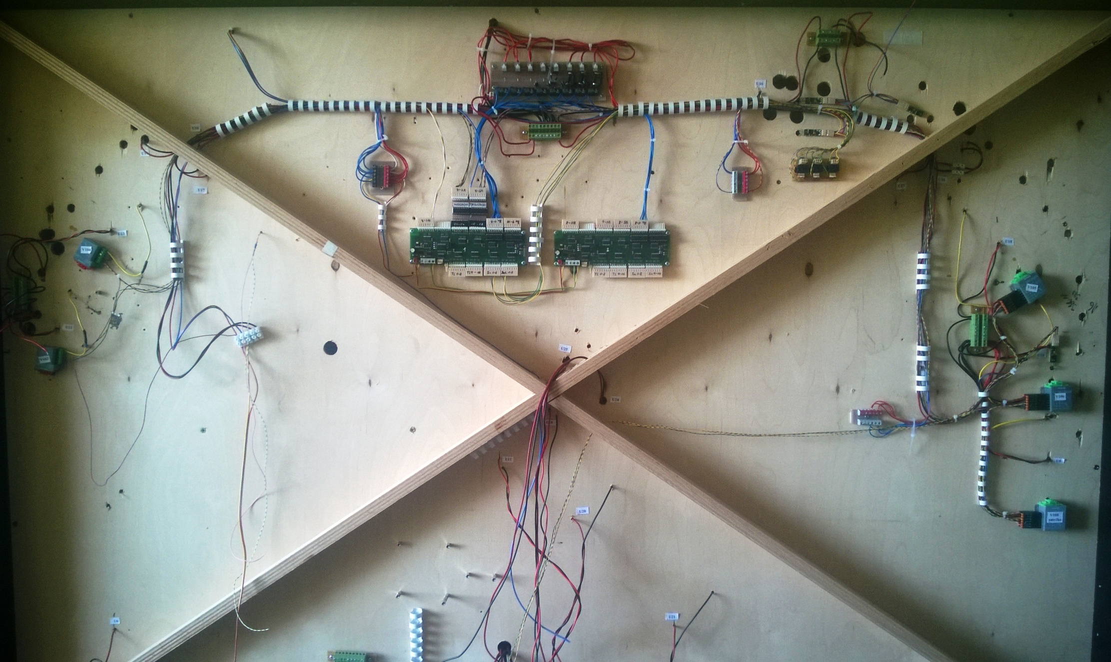

Příspěvekod radula63 » ned 16 čer, 2019 3:37 pm

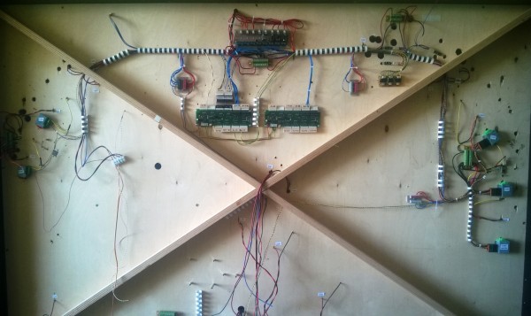

Dnešní práce od časného rána.
Většina podzemí pod proudem. Do kompletního sjízdného podzemí chybí instalovat 4 optická čidla a 2 relátka co budou přepínat polaritu v přechodových úsecích smyček.
p.s. Budu si muset koupit foťák. Starý odešel do věčných lovišť a mobilem (ačkoli venku fotí skvěle) v interieru to není ono.

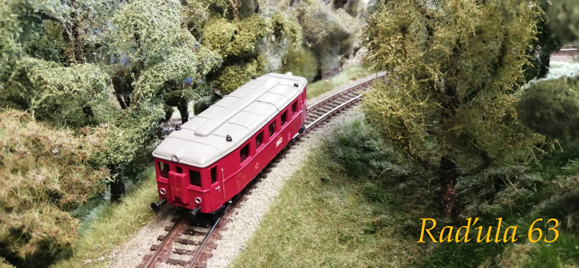

Příspěvekod radula63 » stř 27 lis, 2019 2:20 pm
Delší dobu jsem zde nepsal, věnoval se spíše stavbě a úpravě vozidel. Např. motor řady 850 dostal digitálně ovládaná spřáhla SDmodel.
Jelikož nyní marodím, tak jsem se zas začal věnovat kolejišti. Teprve dnes je komplet sjízdný podzemí a odbočná stanice. Pár momentek z dnešního ježdění.

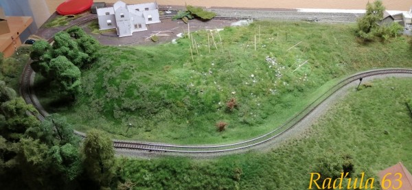

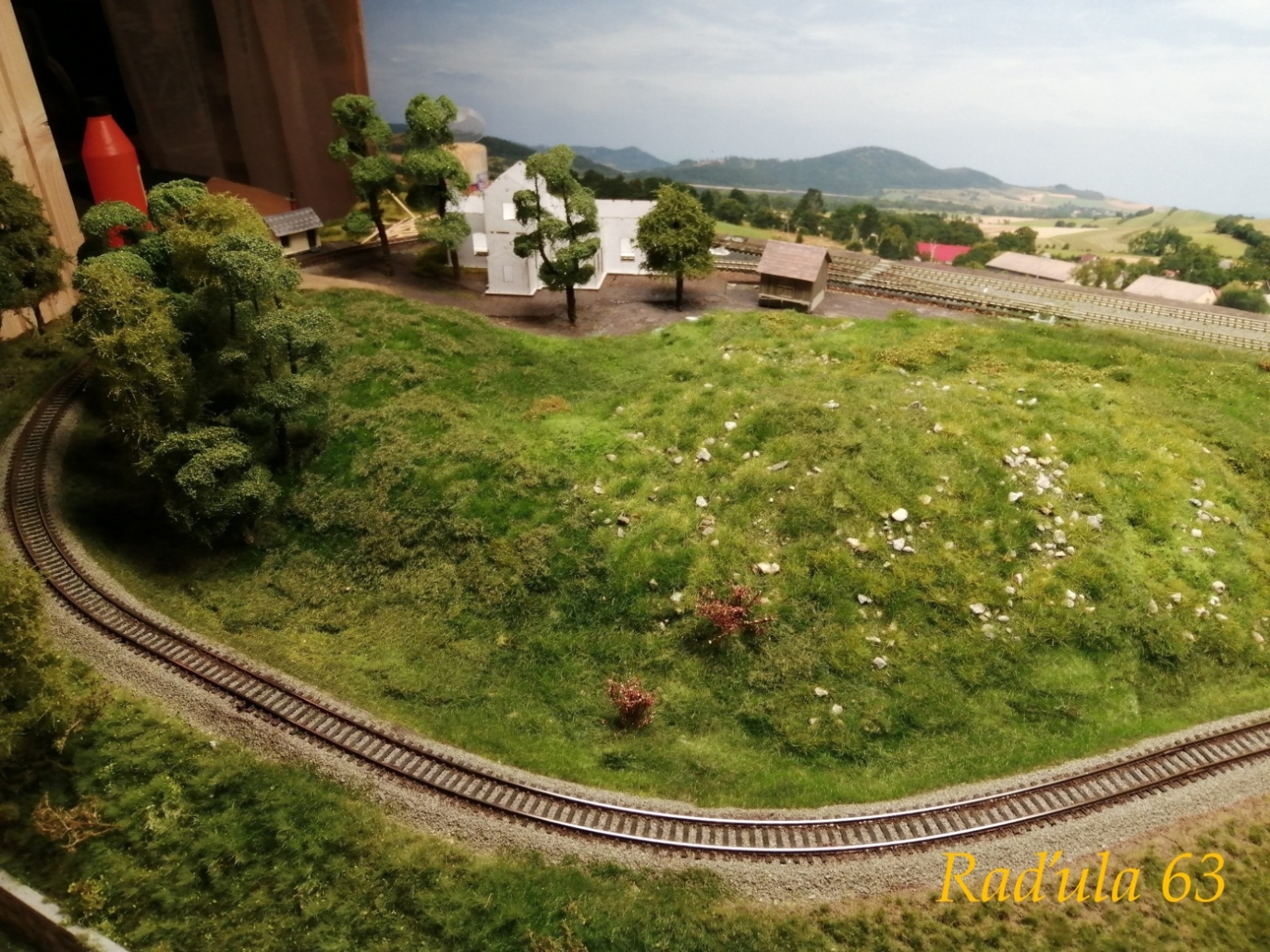

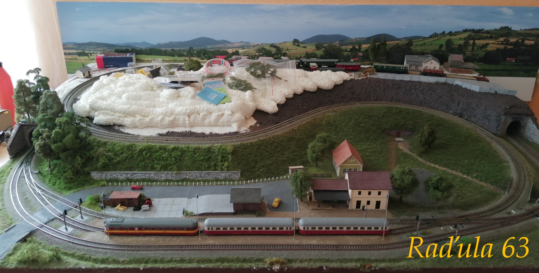

Příspěvekod radula63 » ned 17 kvě, 2020 8:59 am

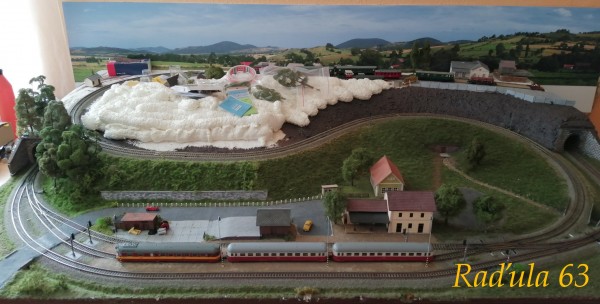

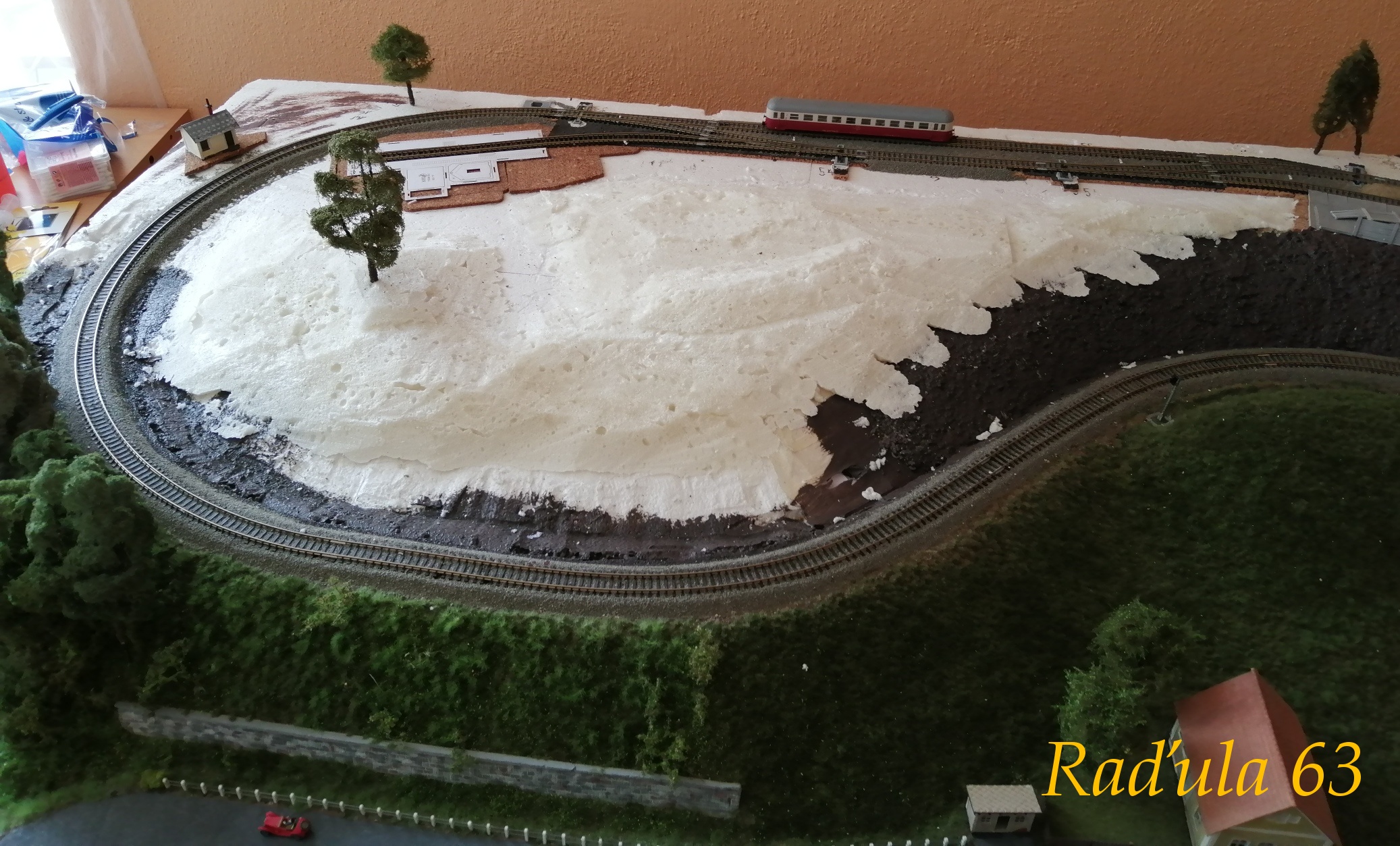

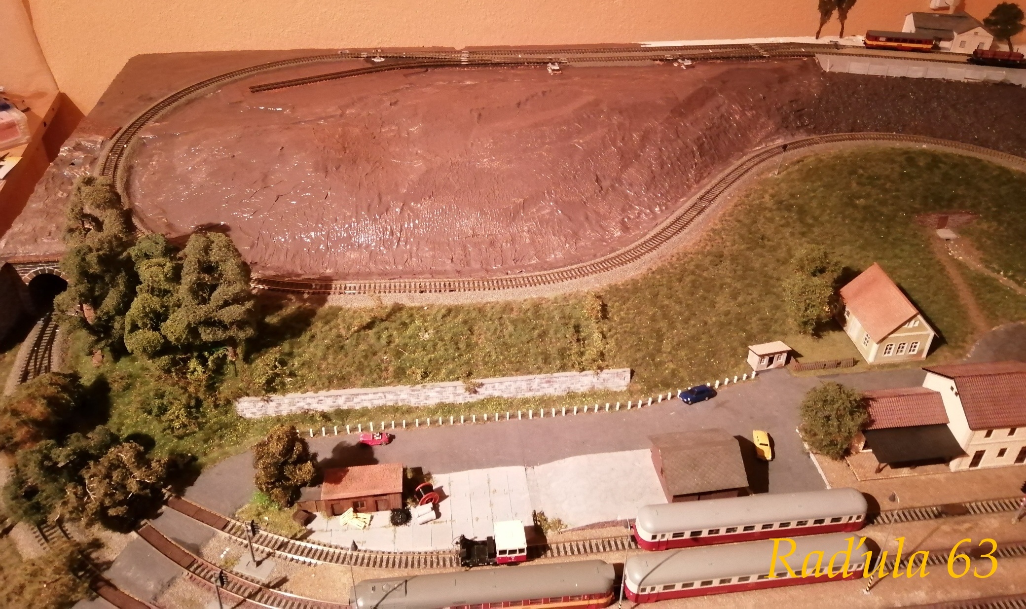

Přeji hezké nedělní dopoledne.
Ano, dlouho jsem tu nepsal. Což však neznamená, že se na kolejišti nic neděje.
Tak trošku fotoseriálu:
komu se nelení, tomu se napění :lol:
natvarovat
přelepit ubrousky, nabarvit

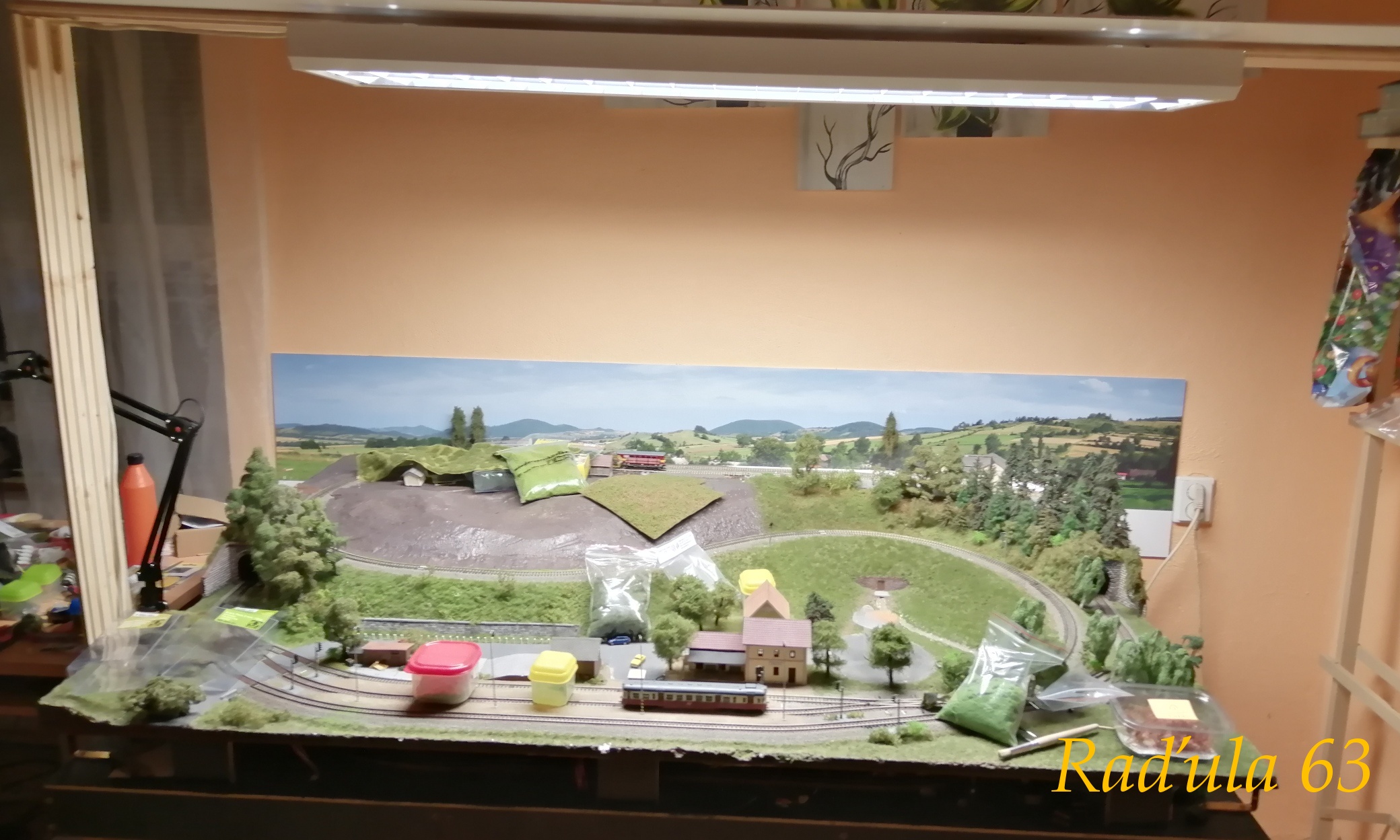

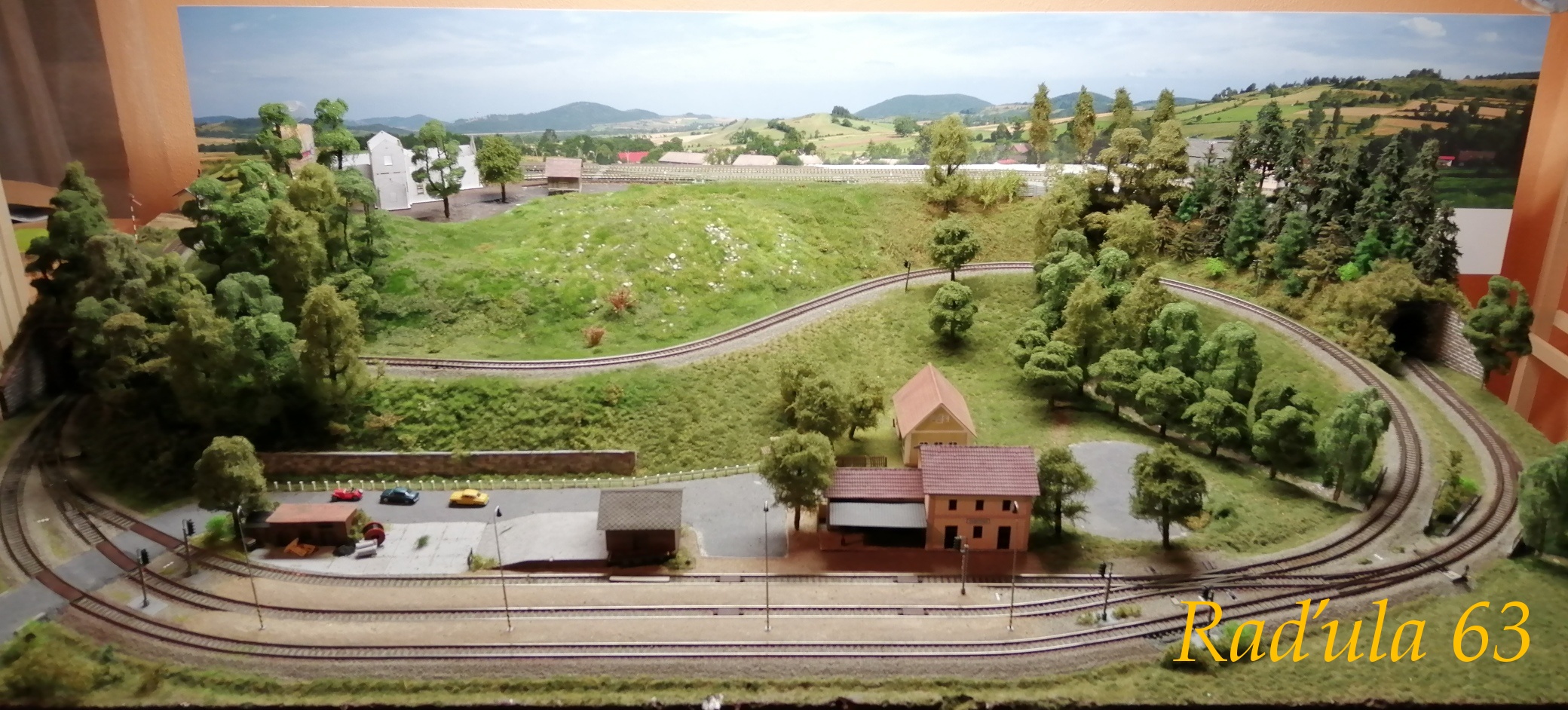

Příspěvekod radula63 » ned 17 kvě, 2020 9:09 am
Výtopna Rokytnice v Orlických horách, stavebnice KB-model. Na zakázku vypálená v zrcadlovém provedení (vodárna vlevo).
Celkový pohled - dnes v 1 hodinu v noci.

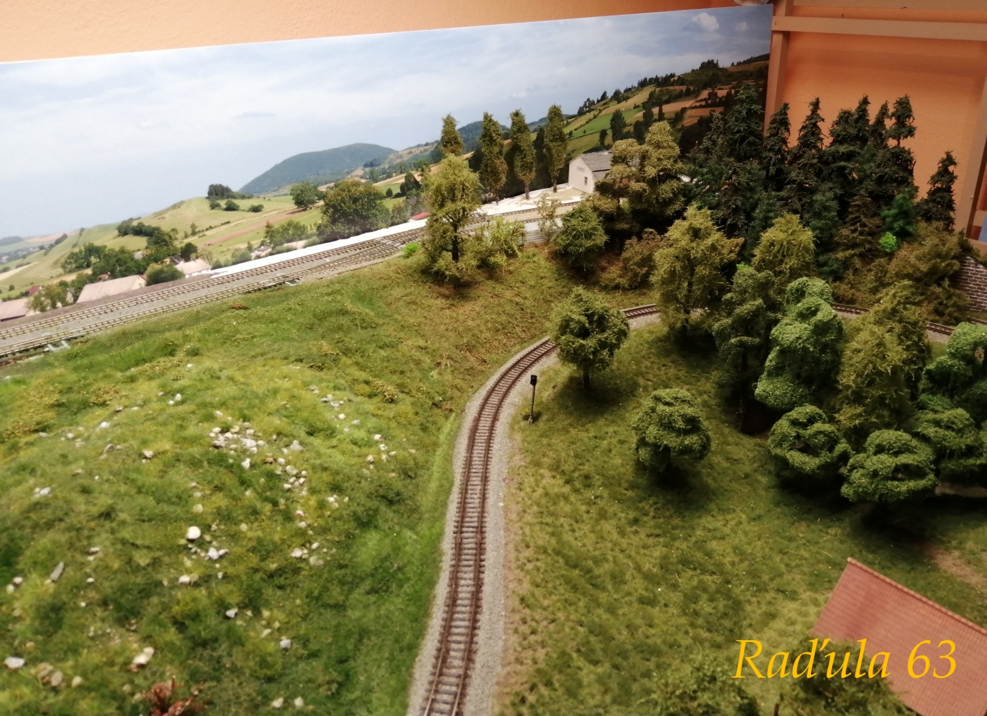

Příspěvekod cipisekmp » ned 17 kvě, 2020 10:43 am
Ahoj. Hezke male kolejistatko nijak nepreplacane. Pekna krajina nikde me nic nebije do oci. Cipisekmp.
Příspěvky: 1649
Re: radula63 - kolejiště Odbočná dle Milana Ferdiána
Příspěvekod jirmicz » ned 17 kvě, 2020 10:55 am
Ahoj, jak píše kolega přede mnou. Krásné nepřeplácané kolejiště. Jenom teda škoda, že ta zadní staniční budova není moc přes ten les vidět.
jirmicz
Příspěvky: 250
Bydliště: Turnov
Příspěvekod radula63 » ned 17 kvě, 2020 11:15 am
jirmicz píše:Ahoj, jak píše kolega přede mnou. Krásné nepřeplácané kolejiště. Jenom teda škoda, že ta zadní staniční budova není moc přes ten les vidět.
Ano, ta zadní budova není moc vidět, ale je to i záměr. Stejný záměr (skoro není vidět při čelním pohledu) je v plánu Milana Ferdiána. Ačkoli kolejiště je oproti plánku od Milana drobně pozměněno, i díky většímu rozměru, koncepce zůstala zachována. Les nad portály nejen předěluje krajinu a opticky oddaluje stanici, zároveň však svými vysokými stromy maskuje příliš nízké nadloží tunelu.
Děkuji za chválu, potěší. Ačkoli nejsem moc krajinářsky stavebně nadaný (znám lepší krajinářské stavitele), tak se snažím nepřeplácat a jít cestou jednoduchosti.
Trávu předchozí majitel (černoš) dělal flokováním přes jednotlivé drny, různě dlouhou statikou. Ačkoli jsem zkoušel se tuhle techniku naučit, tak mi nejde uspokojivě. Proto jsem přešel na svoji osvědčenou taktiku foliáže a statikou upravovat přechody. Je to sice dražší než flokování po drnech, ale to mi alespoň jde.
Lámal jsem si hlavu nad názvy stanic. Jsou smyšlené, tak nedávat skutečné názvy. Názvy Lhota, Lhotka apod. jsou moc běžné.
Opět zasáhla jednoduchost. ODBOČNÁ a KONEČNÁ :lol: Cedule jsou bílé s černým písmem, to aby šlo kolejiště provozovat na ČSD i ČD. Zajímám se o ČD, ale i o přechod ČSD / ČD.

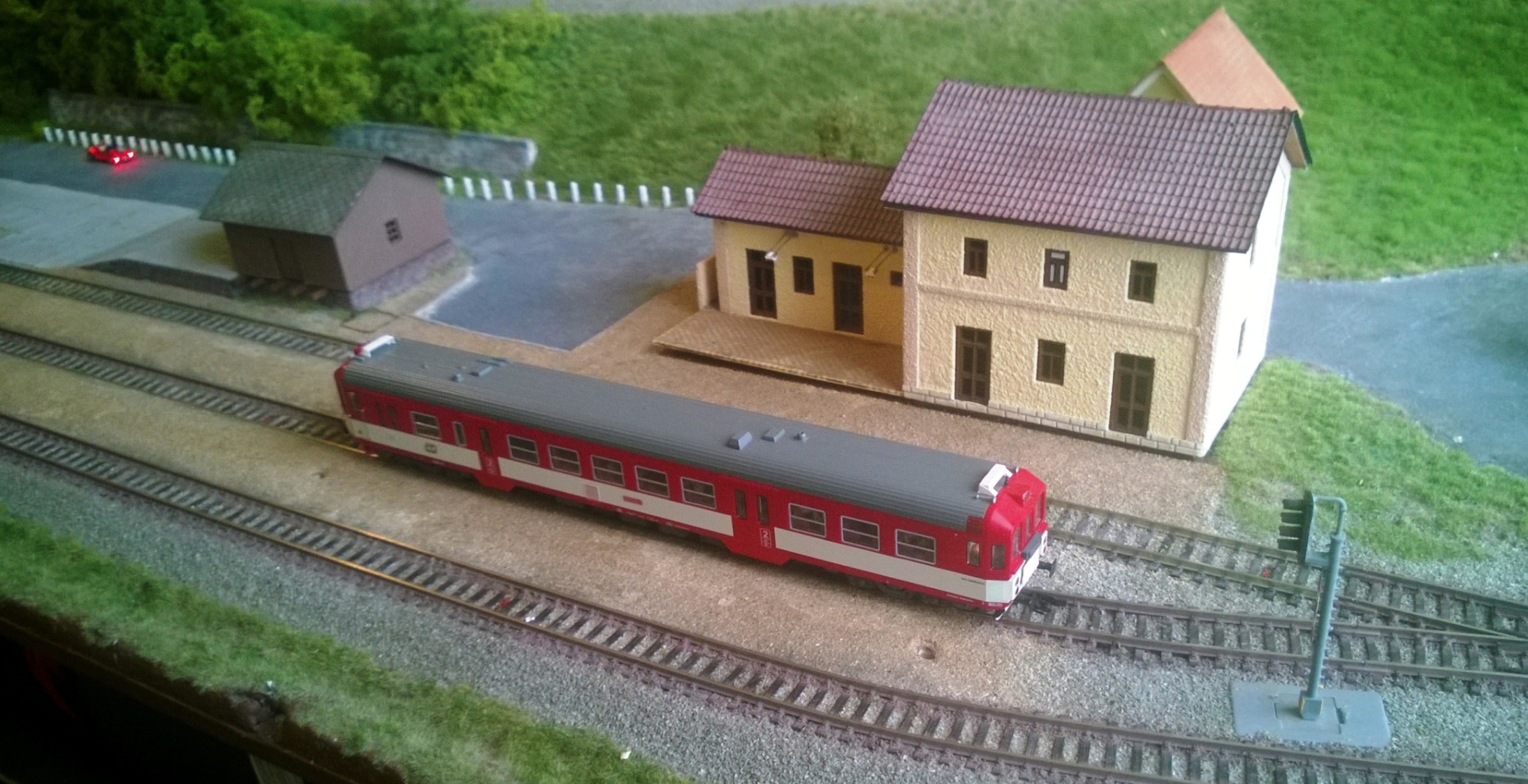

Příspěvekod radula63 » ned 17 kvě, 2020 11:55 am
Mám dotaz.
Koketuji s myšlenkou v odbočné stanici namísto parkoviště mezi st.budovou a skladištěm udělat zahrádku - strom, studna s pumpou, záhonky, malý sušák na prádlo...
( foto výše download/file.php?id=35387&mode=view ) Pak by auta parkovaly na volném place na otáčení. A nebo mám tuhle myšlenku opustit a nechat stávající parkoviště?

Příspěvekod chameleon » ned 17 kvě, 2020 4:46 pm
Nádherné kolejiště!
Já jsem pro, ten plac na otáčení je podle mě dost velký i na parkování. :wink:

Příspěvekod Radek Strnad » ned 17 kvě, 2020 7:40 pm
Mně se to také líbí. To zákoutí se studnou za mně určitě ano! Takové místo bývalo typickým pro venkovská nádraží. Proč dávat gumokolům zbytečně moc prostoru. Na tom levém zhlaví máš ta návěstidla schválně před přejezdem? Ubírá ti to část dopravních kolejí. Ve skutečném provozu by to vypadalo nejspíš tak, že by to byly cestovky a odjezdová by byla před výhybkou za přejezdem, byť by ta vzdálenost mezi nimi byla krátká. Něco jako Bransouze na Jihlavském zhlaví. Co posunout přejezd až těsně ke krajní výhybce????

Příspěvekod lajblt » ned 17 kvě, 2020 8:24 pm
Musím říct, že krajina je parádní a jsem moc rád, že i když kolejiště změnilo majitele, práce tak hezky pokračuje.
Co se týká přejezdu, v dnešní době je dost míst (namátkou třeba Chrudim), kdy návěstidla stojí stejně jako tady a za přejezdem je ještě dost dlouhý úsek bez dalších návěstidel, jen s námezníkem. Holt doba dlouhých nákladních vlaků od námezníku k námezníku je už dávno ta tam a osobce to takhle stačí...

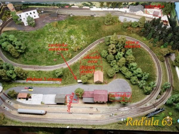

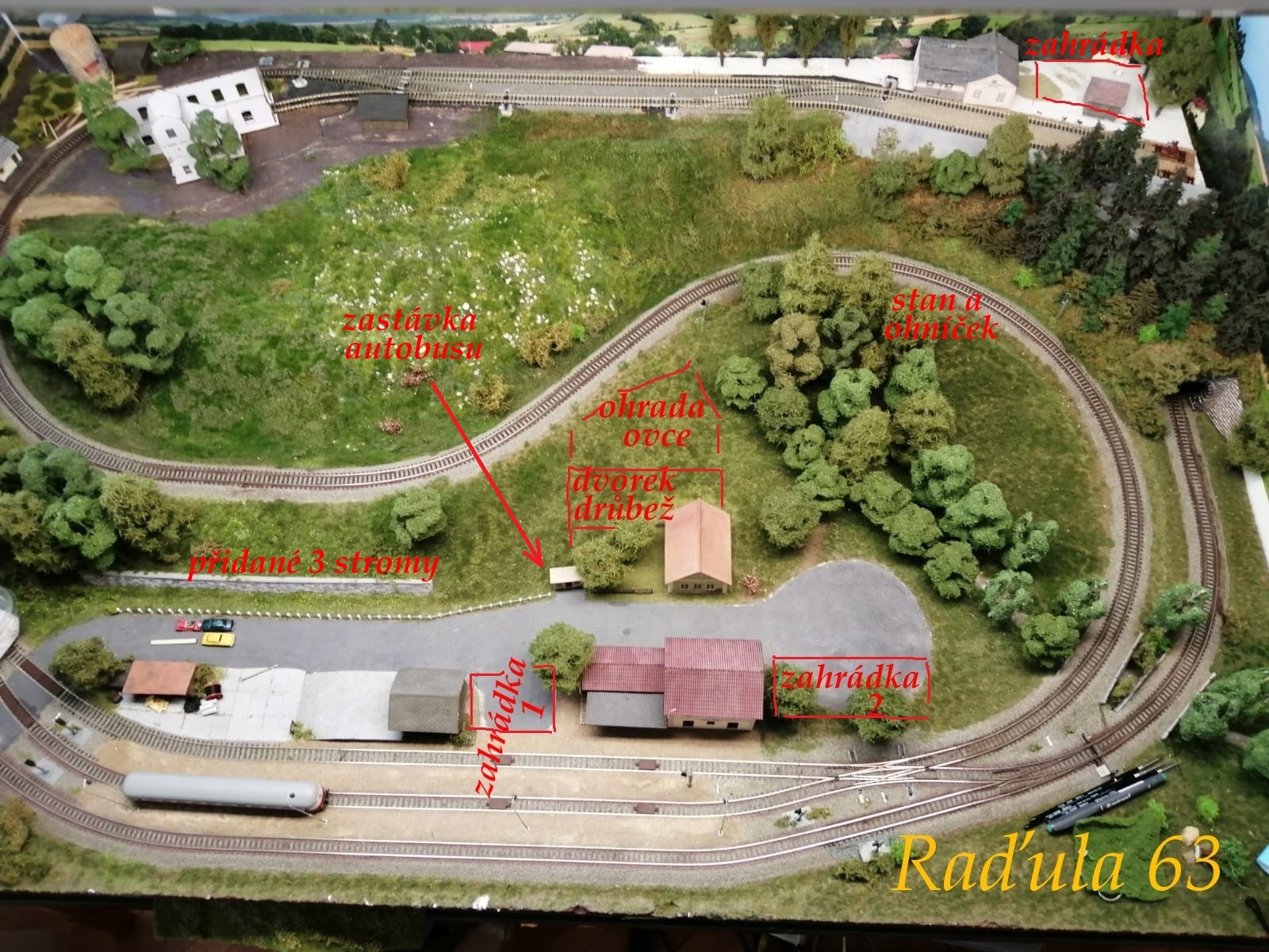

Příspěvekod radula63 » pon 18 kvě, 2020 2:30 pm
Radek Strnad píše:Mně se to také líbí. To zákoutí se studnou za mně určitě ano! Takové místo bývalo typickým pro venkovská nádraží. Proč dávat gumokolům zbytečně moc prostoru. Na tom levém zhlaví máš ta návěstidla schválně před přejezdem? Ubírá ti to část dopravních kolejí. Ve skutečném provozu by to vypadalo nejspíš tak, že by to byly cestovky a odjezdová by byla před výhybkou za přejezdem, byť by ta vzdálenost mezi nimi byla krátká. Něco jako Bransouze na Jihlavském zhlaví. Co posunout přejezd až těsně ke krajní výhybce????
Ahoj Radku.
Děkuji za názor k zahrádce.
Návěstidla už takto byly osazeny původním majitelem a přijde mi to i logické. Vlastně kryjí přejezd. A nechal jsem je tak.
Otázka další.
Zahrádku na místě zahrádka 1 a nebo zahrádka 2 ?
Další drobné úpravy jsou zakresleny v horním pohledu na kolejiště. Staniční budovu v koncové stanici jsem malinko posunul vlevo (co umožnila kulisa, asi 8cm), pak je budova trošku více vidět. Domek za staniční budovou v odbočné stanici má vedle sebe malou zahrádku, za ním je dvorek s drůbeží a pak ve svahu ohrada s ovcema. Za lesíkem malinké tábořiště, jeden stan a malý ohníček.
