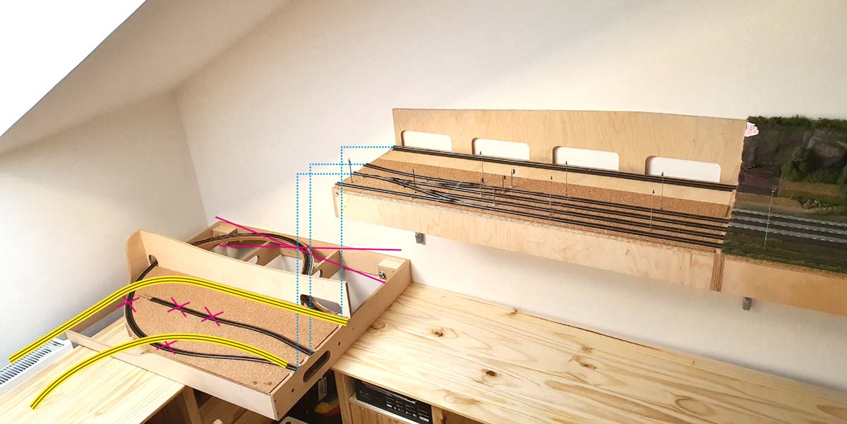

Díky moc Ivane za podporu. Plánek je ve stádiu studie proveditelnosti :wink: Mám rád flexi koleje, který pomáhají udělat pěkný oblouk. Ale začnu teď jednoduchými segmenty vpravo od nádraží.
Pak hned modifikace starého modulu - viz obrázek:
No, nejvíc mě teď trápí, jak se poprat s vedením trati a krajinou pod oknem. Tam je málo místa na výšku. Navíc to je největší díl jízdy vlaku ve volné krajině, což musí být reprezentativní a velkolepá část :wink:
Jedna z verzí je i velký kamenný most, kdy uvnitř tělesa mostu by vedla skrytá trať...ale zase bych se nevyhnul prudkým stoupáním na skryté trati..

Příspěvekod Vojtěch Vorel » úte 21 dub, 2020 4:17 pm
Ad. trať pod oknem: co takhle rybník? Leckde bývá rybník hned vedle koleje a kolikrát ani není velký výškový rozdíl hladiny a koleje (kdysi jsem viděl takovou fotku tuším na želpage a tam to vypadalo, že výškový rozdíl dělá pouze štěrkové lože). Vedle pak může být třeba tábor nebo nějaká zálesácká osada (chata v jezerní kotlině dejme tomu...). Pak tam může být třeba nějaký mostek přes potok apod...

Příspěvekod chameleon » stř 22 dub, 2020 8:58 pm
Vojtěch Vorel píše:Ad. trať pod oknem: co takhle rybník?
Já nemám moc místa nad kolejí, proto spíš terén poženu do hloubky :wink:
jirmicz píše:A co tu druhou trať normálně přiznat. Přece může být souběh tratí. Aspoň toho uvidíš víc.
Když já bych se s tím nesmířil - že mi vlak odjede doprava z nádraží a za chvíli "couvá" po trati vlevo od nádraží.. Jako vjezd kousek dál do skryťáku mi nevadí, ale v krajinné části to nedám :)

Příspěvekod dfrolek » čtv 23 dub, 2020 12:16 pm
Ahoj. Stavěl jsem před léty své segmenty podobnou filozofií a jak jsem se nedávno dočetl, říká se tomu "slámová metoda" :) Takže jsem narážel na podobné problémy a je mi to blízké. Osobně bych to moc nedramatizoval, jestli tomu dobře rozumím, vlak na scéně objede clé "U" pak zmizí v tunelu do skrytého nádraží. Pak se buďto vrátí druhým tunelem zpět na nádraží a pojede zpět tou samou trasou, anebo to celé objede skrytý za kulisou. V mém návrhu by se při cestě zpět vynořil z tunelu před mostem a pokračoval zpět po dvojkolejné trati. Možná by před těmi mosty mohla být od nádraží propojka, aby na cestě zpět jel vlak po správné straně koridoru. Mé oblíbené téma je zde https://mapy.cz/turisticka?x=18.8760300&y=49.1710882&z=17&l=0&source=muni&id=23356

Příspěvekod chameleon » sob 09 kvě, 2020 12:11 pm
Dusan píše:K tomu přiznání tratě, chápu, nicméně co to zkusit pojmout, jakože ta pravá část u dveří by byla jako skrytá úvrať i za cenu toho, že ručně přehodíš loko ? To, že ti pak odjede vlak z nádraží doprava a po čase okolo něj projede vzadu normálně je v pohodě.
když já si už říkám, jestli to není moc přepřahání... :wink:
Dusan píše:A to skrytou s točnou nahradit jen výsuvnou ?
ta je tam hlavně kvůli možnosti otočení parních mašin + šetření prostoru
dfrolek píše:V mém návrhu by se při cestě zpět vynořil z tunelu před mostem a pokračoval zpět po dvojkolejné trati.
Díky za pěknou kresbu, máš talent :!: Pořád nad tím přemýšlím, ale asi od velkého mostu upustím. V nejbližších dnech hodím na papír.
Michal Šuhajda píše:.....V případě vložení kroužimostů se situace mění, stanice...
Díky Michale, ale já asi ten most na kroužení nakonec vypustím. Trať z SN do úvratě má cca 8 metrů, to mi na jízdu přijde OK - téměř minuta jízdy + zastavení v nádraží. Spíš se pokusím o výchovu provozu a tedy simuluji trať někam a zpět, viz níže :wink:
