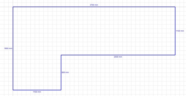

Příspěvekod lukasx » stř 12 úno, 2020 9:18 pm
Tak bohužel jsem musel rezignovat a vyměnit místnost za jinou. Hold děti mají přednost. Tím pádem se dostávám do menší svízelné situace a to, že se mi kolejiště nevejde do prostoru (o 20 cm), ale přibila možnost kolejiště rozšířit do strany (do tvaru L)
nastávají tedy tyto možnosti:
1. původní plán zkrátit o pár cm na šířku 3,7m
2. nové rozměry desky tvar L - Stanice Laubenbachmühle by zůstala asi bez větších úprav a místo stanice Erlaufklause by mohla být stanice Wienerbrucks příslušnou vodní nádrží a vracečkou kolem ní. někdy by se možná dala vhodně umístit stanice Winterbach, ale aby to zase nebylo moc (nerad bych jezdil se soupravu ze stanice do stanice tak aby začátek vlaku vjížděl do stanice a druhý konec byl na konci druhé stanice)
nový prostor
3. nové rozměry desky tvar U (obdobné rozměry jako u L i na druhé straně) - tato varianta mi příjde možná trochu nešikovná na vhodné rozmístění stanic a širé tratě)
je zřejmě nad čím přemýšlet.

Příspěvekod Michal Šuhajda » čtv 13 úno, 2020 8:56 am
šel bych cestou minimální úpravy původního plánu do tvaru L. Ber to tak, že máš vlastně víc místa, 20 cm zkrácených nahradí 80 cm na přístavku.
Ve skryté části to bude obtížnější, ale mělo by to jít třeba i za cenu posunu "levého SN k zadnímu kraji.
stoupací tobogán může být otočen o 90°.
Ve viditelné části za tunelem zmizí přímá, dtto dole u přejezdu. Stanice vlevo dole může být "narovnaná" místo do oblouku aby se vracečka vešla vešel do 110 cm šířky. Krajinu doplnit asi problém nebude.
Ještě mě napadlo, že bys mohl levou stanici zrcadlově převrátit a přesunout k bližšímu okraji. Bude se daleko lépe udržovat případně obsluhovat. Úsek trati mezi stanicemi zkrátíš jenom o malý kousek. Nevýhoda je že depo v dolní stanici bude na dohled, ale to se dá pořešit vhodně vysokým lesem, skalním štítem apod.

Příspěvekod lukasx » pát 14 úno, 2020 2:39 pm
Michal Šuhajda píše:Ahoj,
Ve skryté části to bude obtížnější............
zřejmně to tak asi dopadně ještě přemýšlím že bych stanici Erlaufklause nahradil za Wienerbrucks. prostě levá část je otevřená.
skryté nádraží se vyřeší rozšířením jedné z částí.
možná se o výkendu pokusím něco načmárat.
