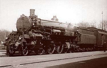

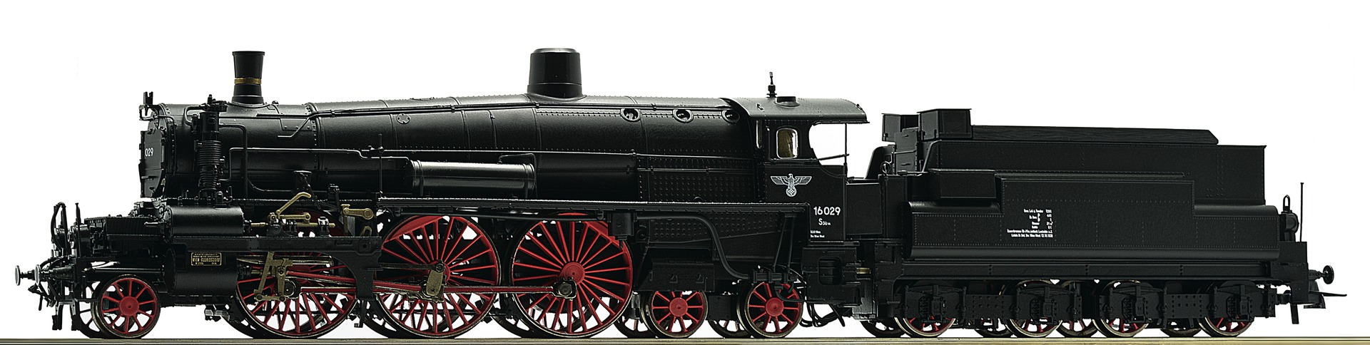

Zdravím, opäť by som sa rád spýtal na výmenu dielov na lokomotívach 375. Oba vyrobené modely majú po stranách dva vzduchojemy. Podľa fotky 026, ktorá je na tomto vlákne ale aj podľa tých, ktoré prikladám mali mašiny jazdiace pod ČSD jeden vzduchojem. Roco vyrobilo aj model s jedným vzduchojemom ale v správe DRG. Chcel by som sa teda spýtať niekto neskúsil objednať vzduchojem ako náhradný diel a nepokúsil sa jeho výmenu? Nedokážem pochopiť, že majú k dispozícii správny diel ale oni tam dajú iný :evil:
Rovnako tomu bolo aj s uhlím na tendri, ktoré som musel objednávať ako náhradný diel a meniť ho na jednom modeli, tuším 026, pretože súdruhovia sa rozhodli jeden model vyrobiť tak a druhý tak.
Je možné, že v skutočnosti má model ten vzduchojem rovnako velký a je tam len o jeden menej. V tom prípade by stačilo jeden odobrať ale bohvie ako by to vyzeralo. Každopádne uvítam akékolvek info ohladom vylepšenia modelov.

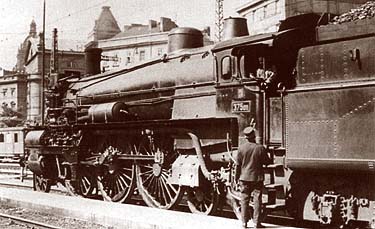

Vážení obdivovatelé hrbounů, jak je to tedy s jímkami na Hrbounech? Přestříkávám původně zelenou 310.21, vyměnil jsem dvířka za kulatá, dal dvouválcový kompresor. Jímka na levé straně mi přijde kratší, než původní Roco. Netušíte někdo, jak veliká by měly být? A neměla by být i vpravo? Tedy neměl dvě?
Na levou stranu doplním napaječ na výfukovou páru, co mám doplnit vpravo?
Tendr bude 818.0

Téměř na všech našich lokomotivách lokomotivách řady 375.0 byly dvě jímky, jedna vlevo a jedna vpravo. Levá je skutečně kratší než pravá, rozměr však neznám. Jedině odměřit z fotky. Nikdy ji nemám zaznamenanou pod ochozem, vždy nahoře, ale její poloha bývá různě posunutá. Pravá je delší, u některých lokomotiv připevněná zespodu pod ochozem a její poloha je podle mého názoru skoro stejná. Prakticky u všech lokomotiv je napravé straně ještě jedna menší jímka, která je třeba na muzejní 007 hodně vepředu, na fotce 013 je přímo pod dlouhou u skříňového kotle (velkaá je na ochozu). Chce to si vybrat kokrétní loko a stavět podle fotek.
V pravo na fotkách nic není, ani muzejní kromě náhonu tam nic nemá.

Když nemám fotku konkrétního čísla z obou stran, tak se staví těžko. Bude to kompromis.
V dráze 3/2011 je u popisu 375.011 psány vzduchojemy D=450mm L=1800mm a D=507mm L= 1450mm. Tak je udělám stejně.
