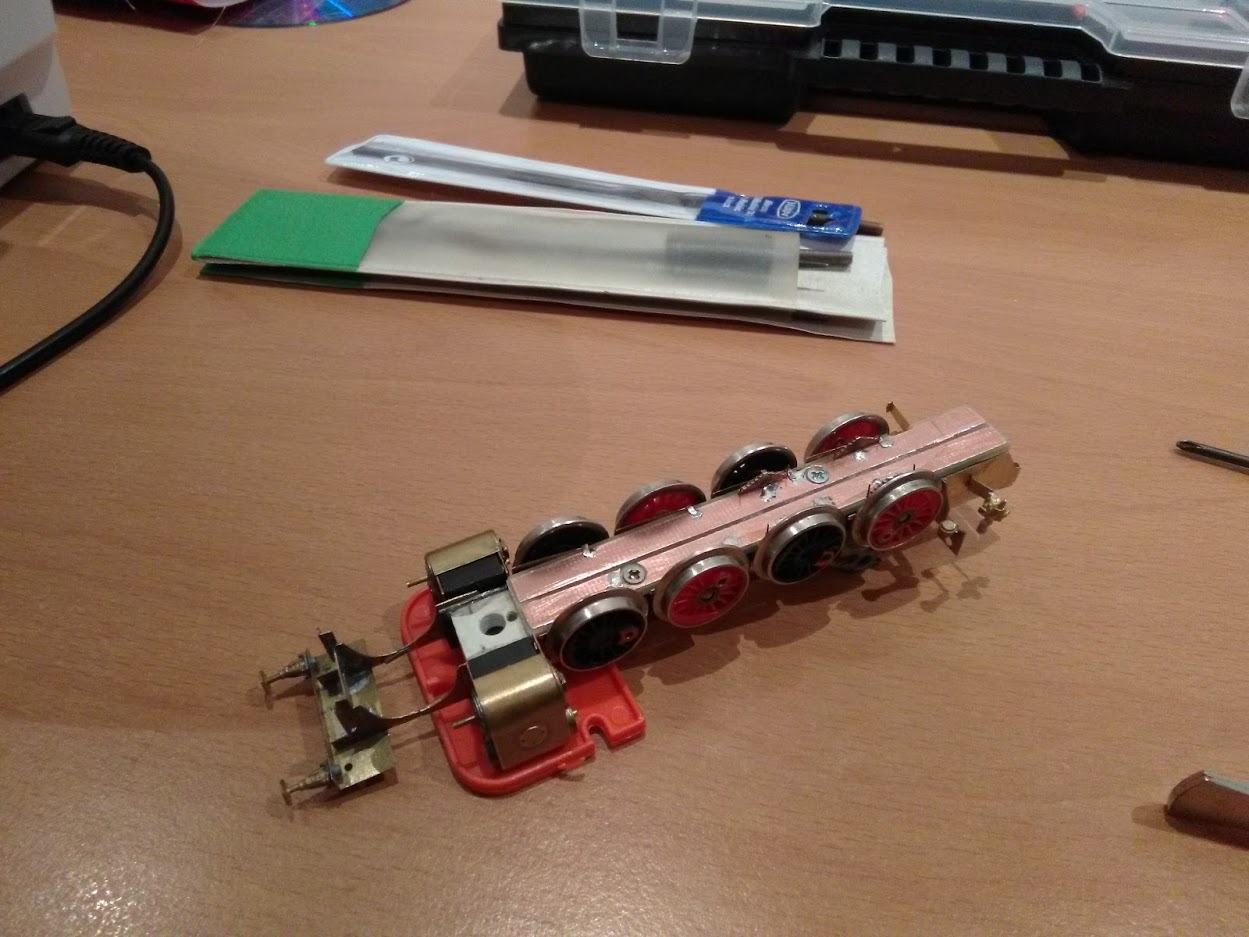

V týdnu jsem pokročil se stavbou, vyrobil jsem závitové díry pro připojení "tažného zařízení" k tendru (v mém případě spíš uložení čepu tlačné ojnice od tendru :-)) a díry pro šrouby spodního krytu. Včera večer jsem naohýbal sběrače z fosforbronzu a o víkendu je připájím k desce. Budou schované mezi hranou desky a dvojkolími, takže nebudou vidět. Na desku připájím i pružnice. Potřeboval bych pomoct s brzdovými zdržemi - nevíte kde by se daly sehnat? Zkoušel jsem svoji vrakárnu, ale musely by to být zdrže z mašiny s podobným uspořádáním a průměrem kol, jinak to nesedí.

Přiletoval jsem sběrače z fosforbronzu a došlo i na osazení spodních pružnic 3. a 4. dvojkolí. Sběrače pracují v oblasti hrany kuprextitové destičky, takže zatím žádný zkrat nehrozí. Škrábe to a dělá to kravál. Bude to chtít v každém sbíracím plíšku udělat rýsovací jehlou bouli, aby kontaktní plocha byla kulatá a tolik to nedřelo.. Nu uvidím jak tenhle víkend. Jinak mi dorazil dnes AG1, tak se těším na chemický pokusy :-D

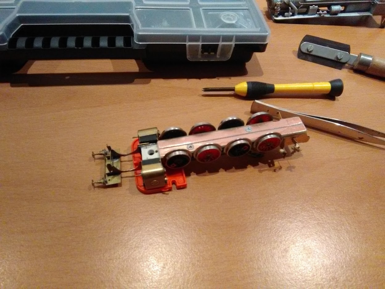

Příspěvekod Mára » úte 14 dub, 2020 10:12 am
O Velikonocích jsem otestoval stříbření pomocí AG1. Dopadlo to celkem dobře, jen na pájce to oxiduje. Hodilo to trochu matný povrch, který se dá rozleštit, takže tyčoví ještě absolvuje pohlazení putzvolem. O víkendu jsem ještě spájel zbývající pružnice a upravil sběrače.

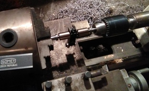

Příspěvekod Mára » pon 03 srp, 2020 10:36 am

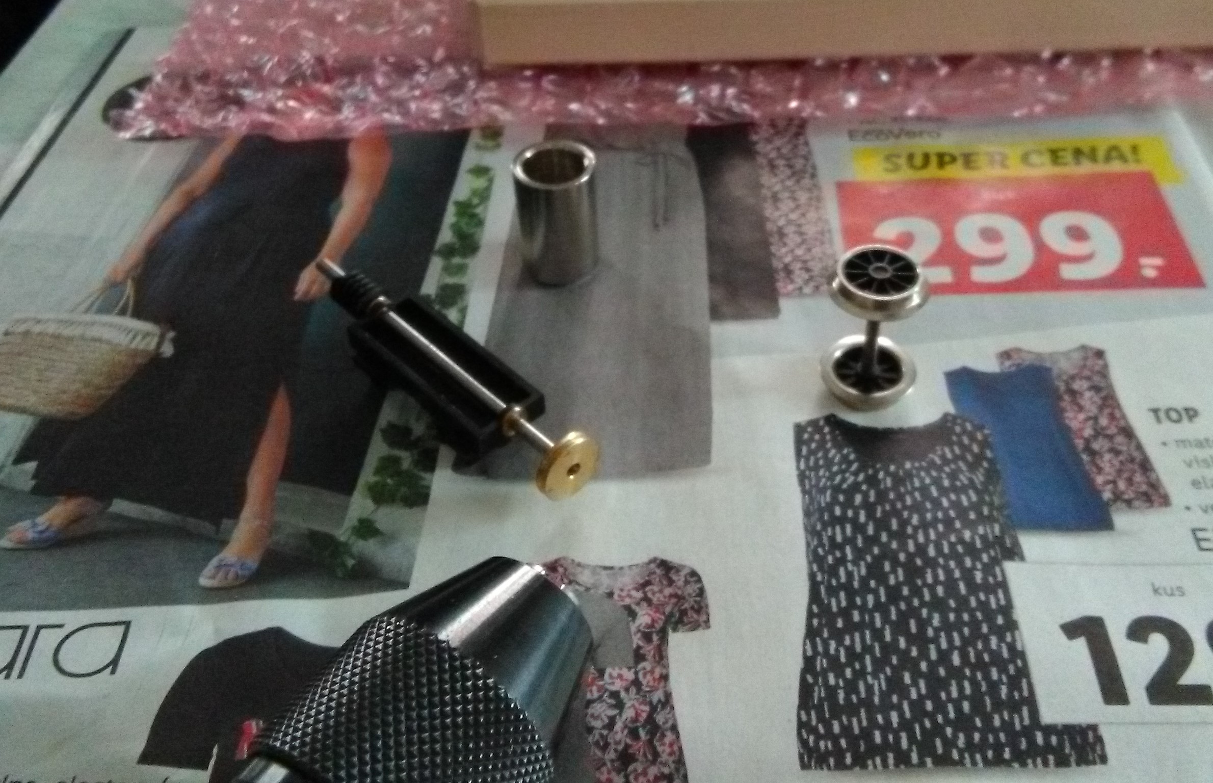

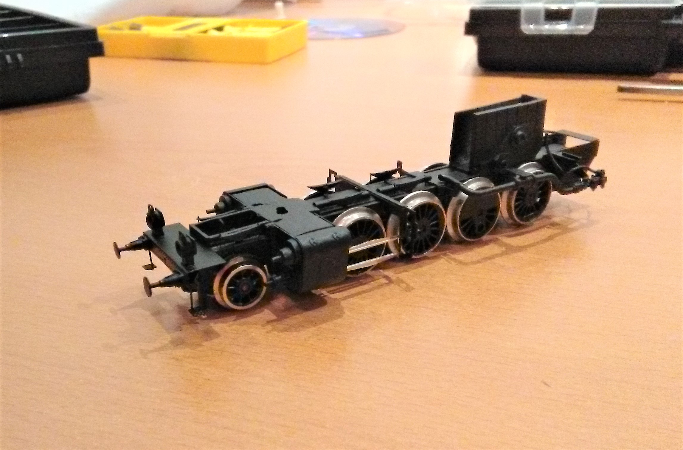

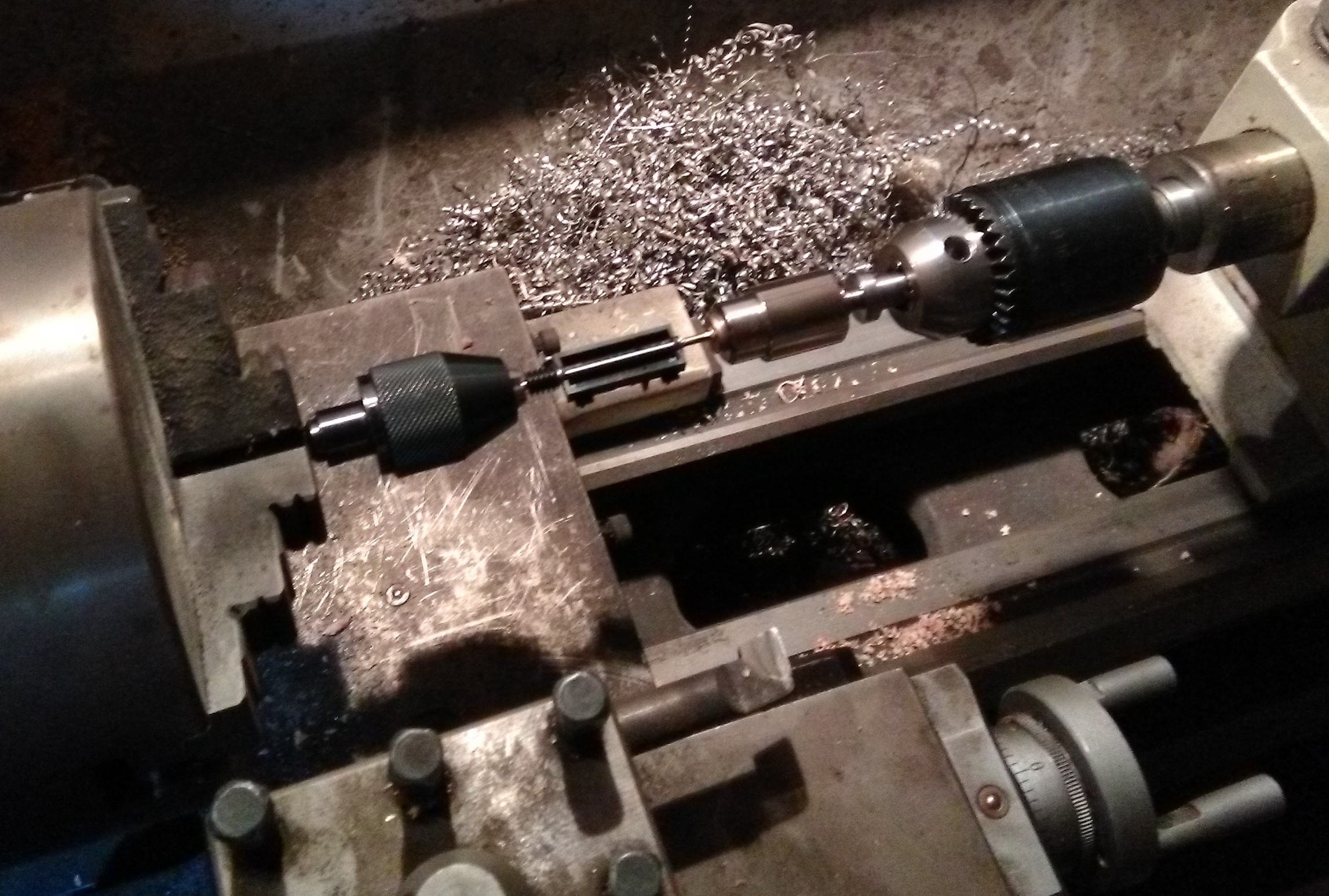

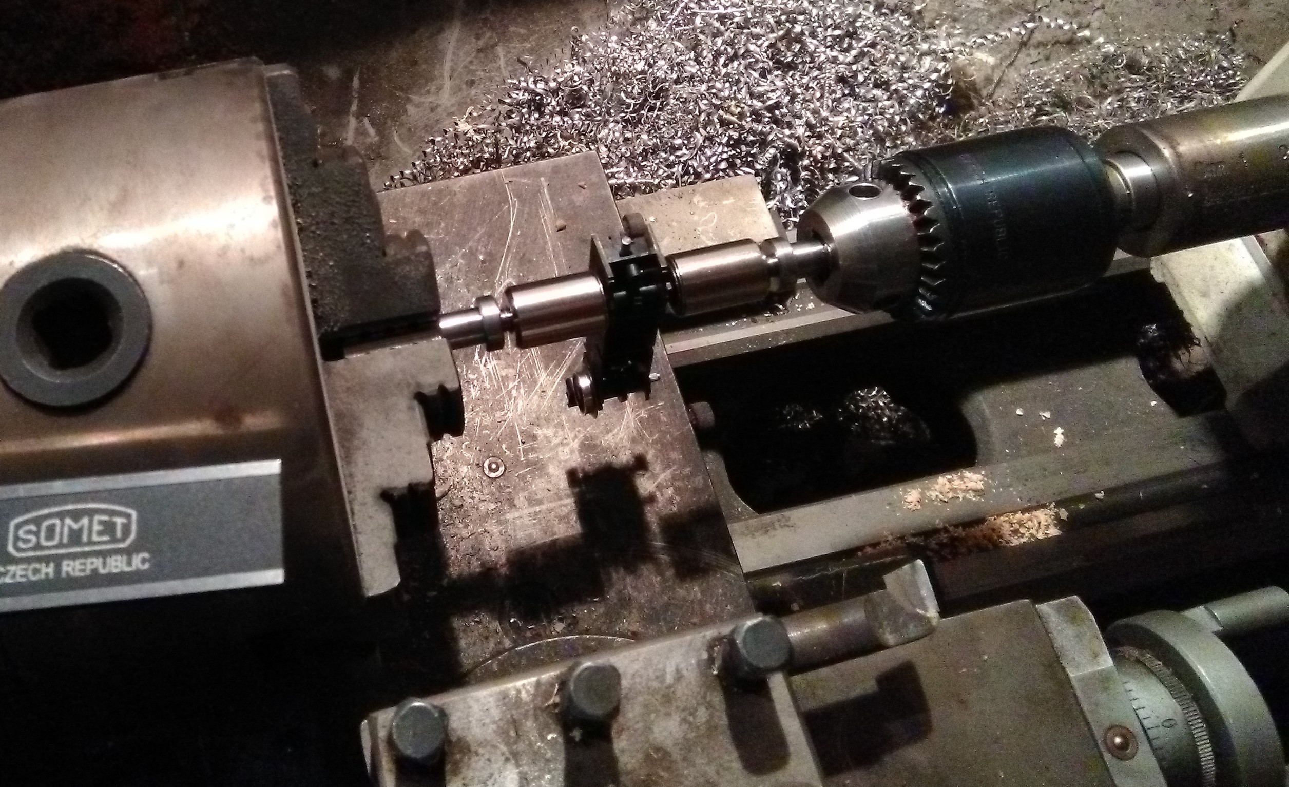

V poslední době jsem pokročil jen mírně. Pro gumičkový pohon jsem potřeboval zapouzdřit uložení šnekového hřídele. Tak jsem díry vystružil hodinářským výstružníkem a nacvaknul mosazná pouzdra od pojezdů. Pojezd bylo potřeba rozebrat a poté opět složit. Použité nářadí vesměs od Fohrmanna. Jak stahovák, tak lisovací nářadí na dvojkolí.

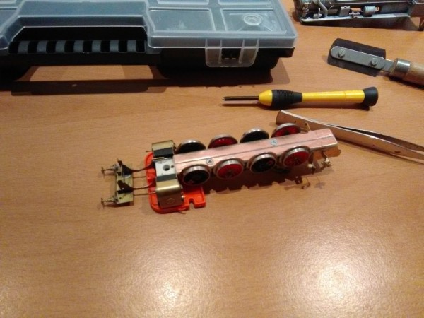

Příspěvekod Mára » stř 23 zář, 2020 10:18 am

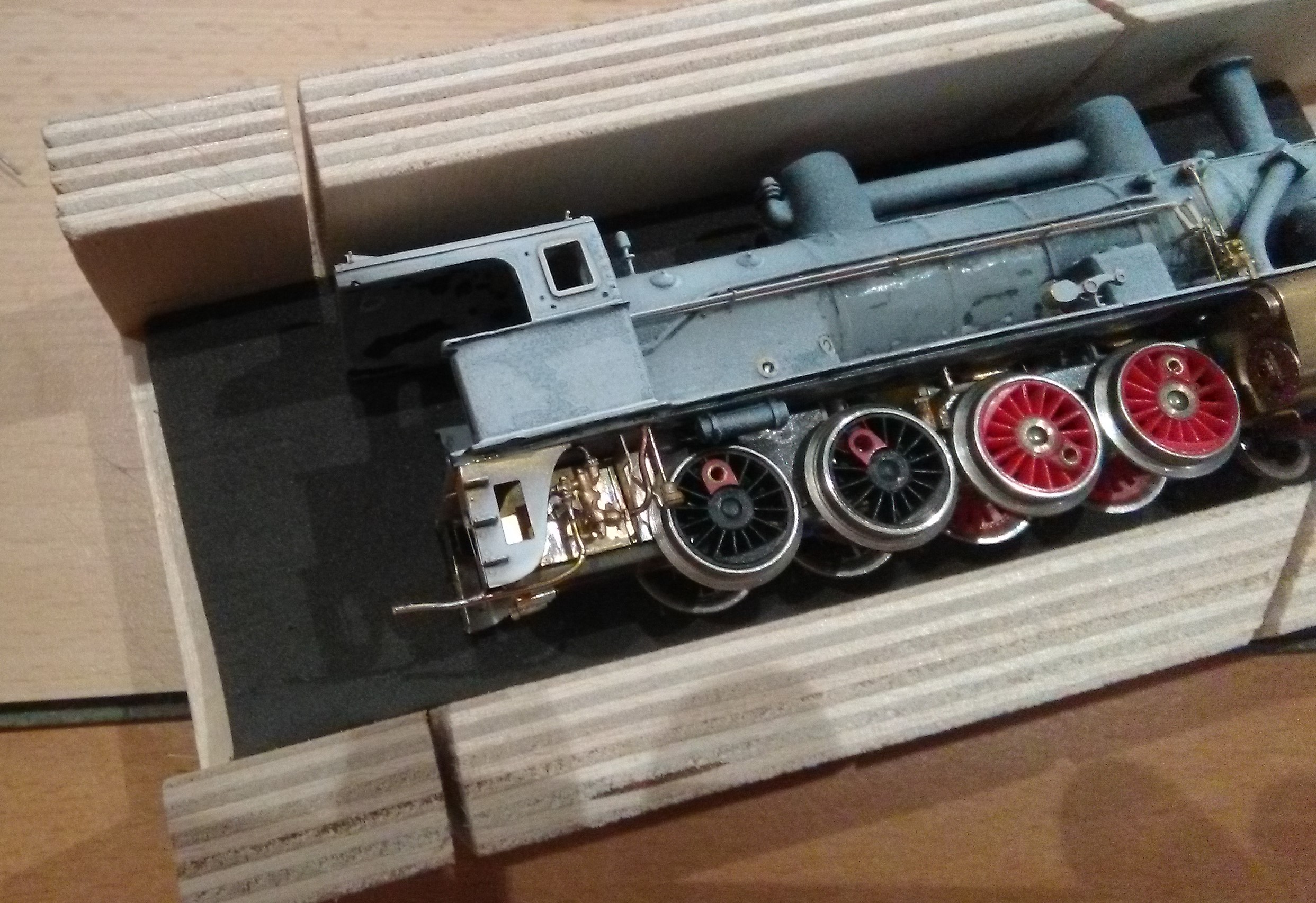

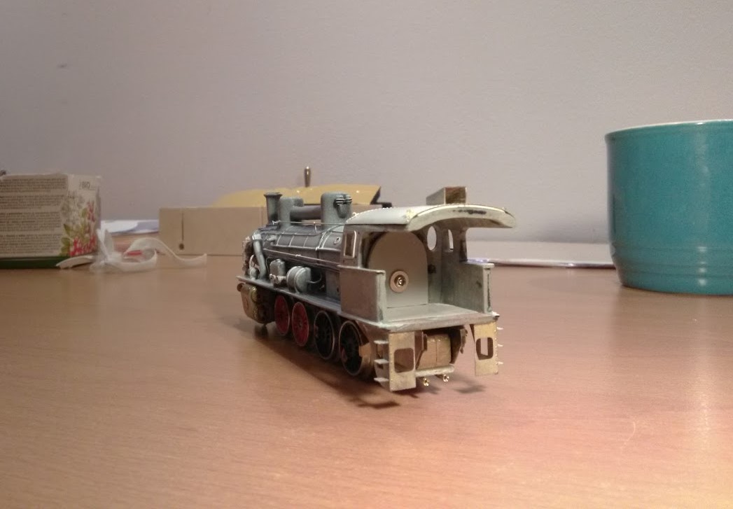

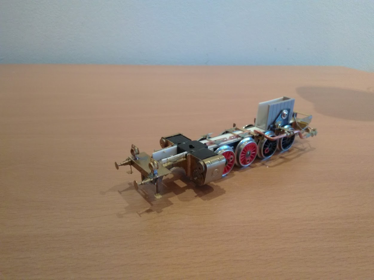

Spasoval jsem dohromady kotel a rám lokomotivy, rám postupně doplňuji o detaily jako jsou pružnice, nosiče ochozů, nosiče kotle, atd. V budce je příprava na osazení makety kotle. Budka celá ještě potřebuje dotáhnout, včetně posunutí střešního větráku. Ale to až bude hotový rám. Jízdní zkoušky s tendrem dopadly dobře, jen občas tendr cuká. Mám podezření na otřepy na plastovém šneku, bude potřeba jej opět rozebrat, prohlédnout a složit. Taky bandáže nesedí jak by měly, občas vylejzají ven a tendr se kolíbá. Pořídím nové. Těším se na zapojování napaječů, to je jedna z posledních akcí na rámu a může jít do laku. Přikládám pár fotek.

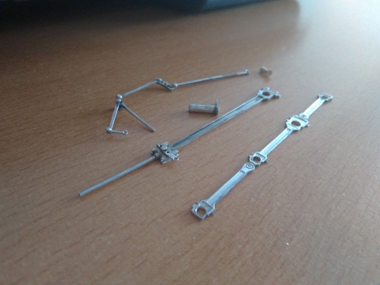

A tady je zapojený Friedmann Metcalfe. Je to celé proletované s odlučovačem oleje a na konzoli z ms plechu přišroubované k rámu. Ovládání kohoutů je nakonec jen z ohnutého drátu, možná tam ještě nacvaknu kousk bužírky jako imitaci spojek..
Veškeré manipulace jsem už začal dělat s modelem uloženým v pokosnici. S přibývajícími detaily už je potřeba dávat pozor. I když většinu detailů letuji, tak každé vybalení a zabalení je riziko.

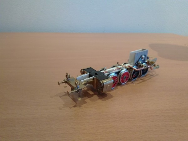

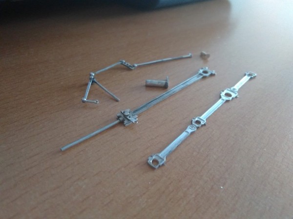

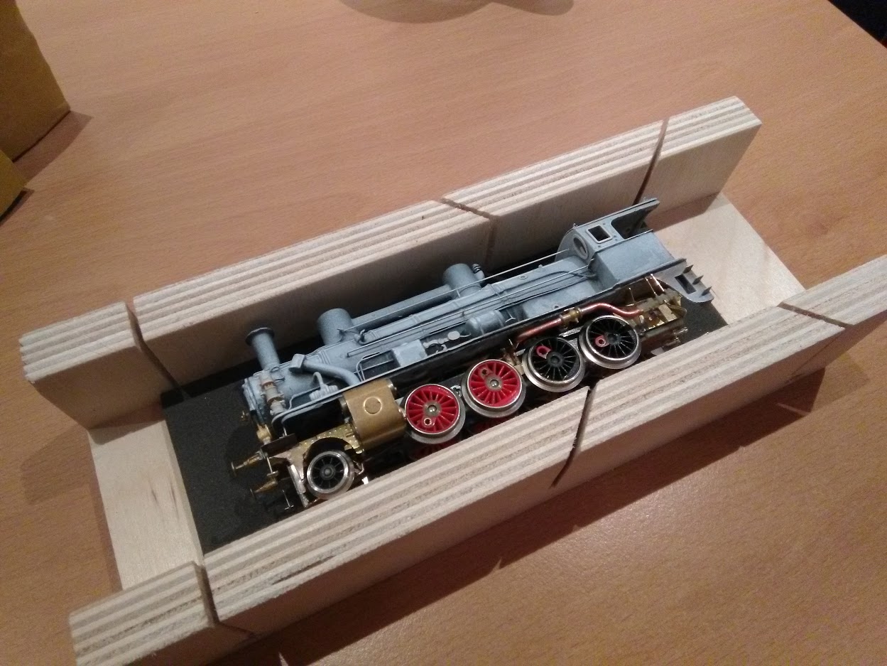

Příspěvekod Mára » stř 21 říj, 2020 1:18 pm
Rám půjde o víkendu do laku. Večer jsem ještě udělal vedení pístních tyčí a šoupátek a už tam nic víc dávat nechci.
Mára
Příspěvky: 96
Re: Stavba čtyřkoláků 434.0, 434.1 a 434.2

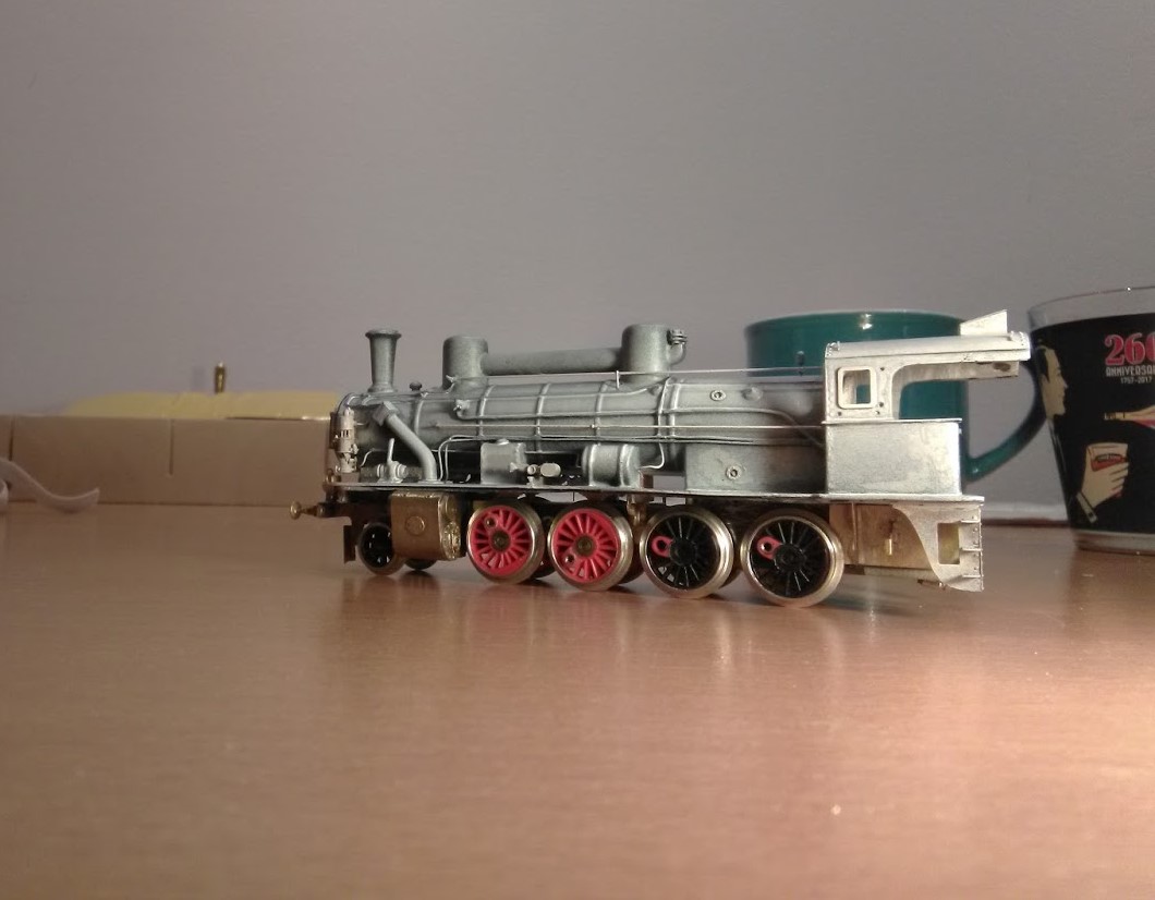

Příspěvekod Mára » úte 27 říj, 2020 9:38 am
Rám po laku
Mára

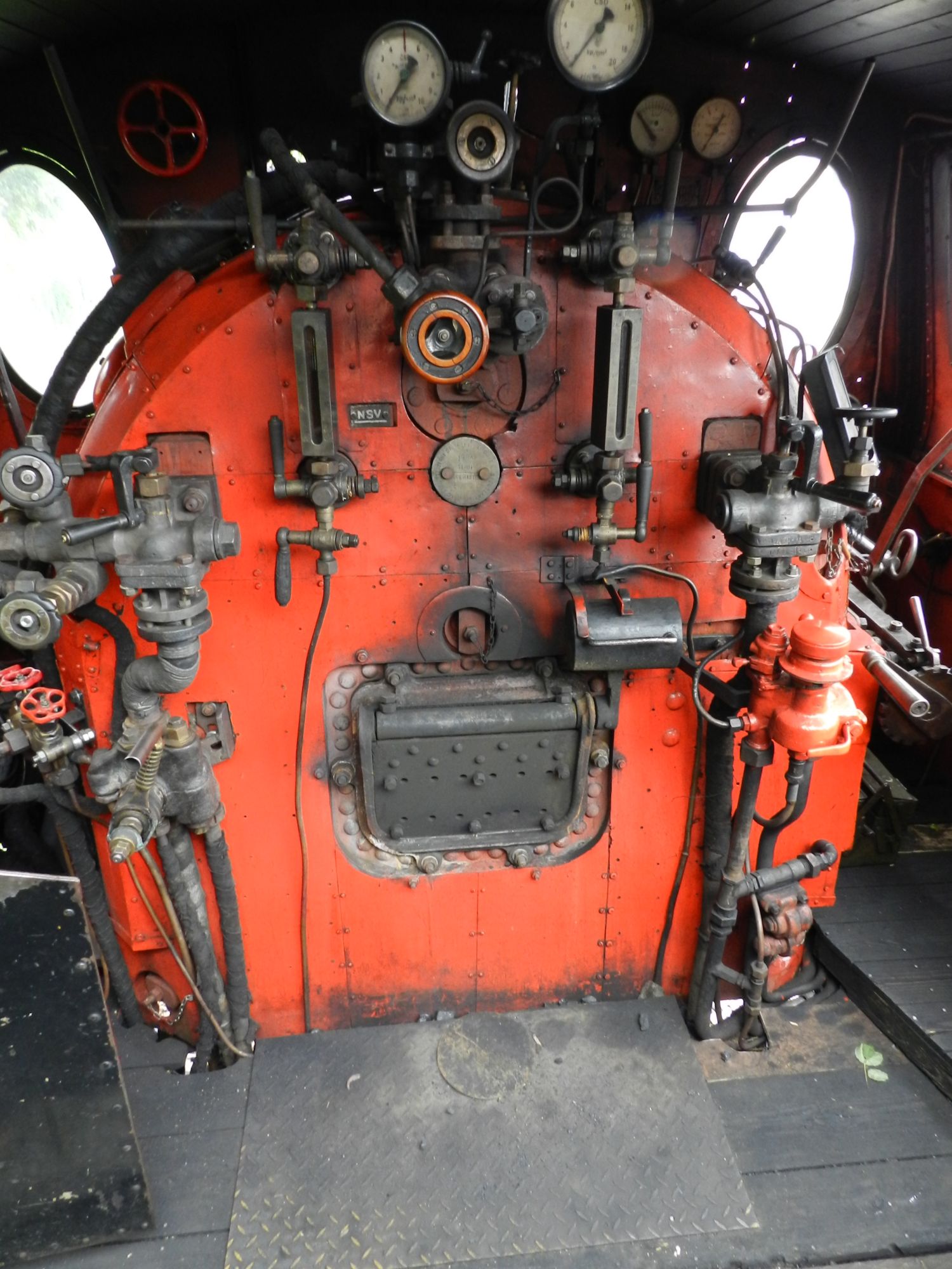

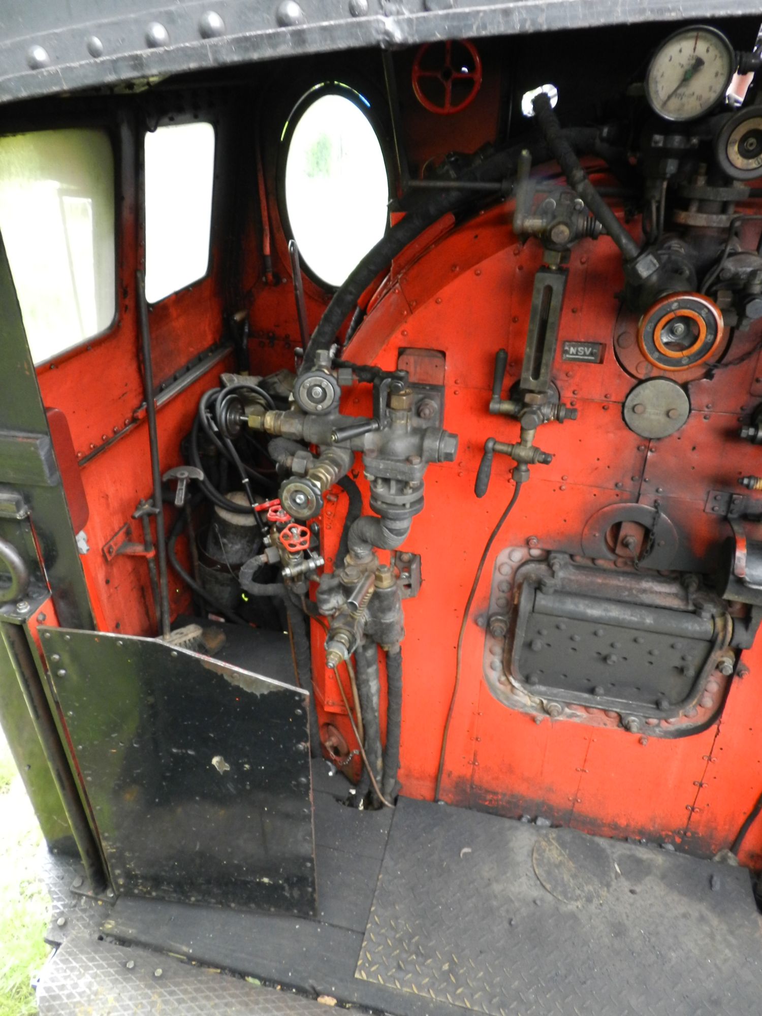

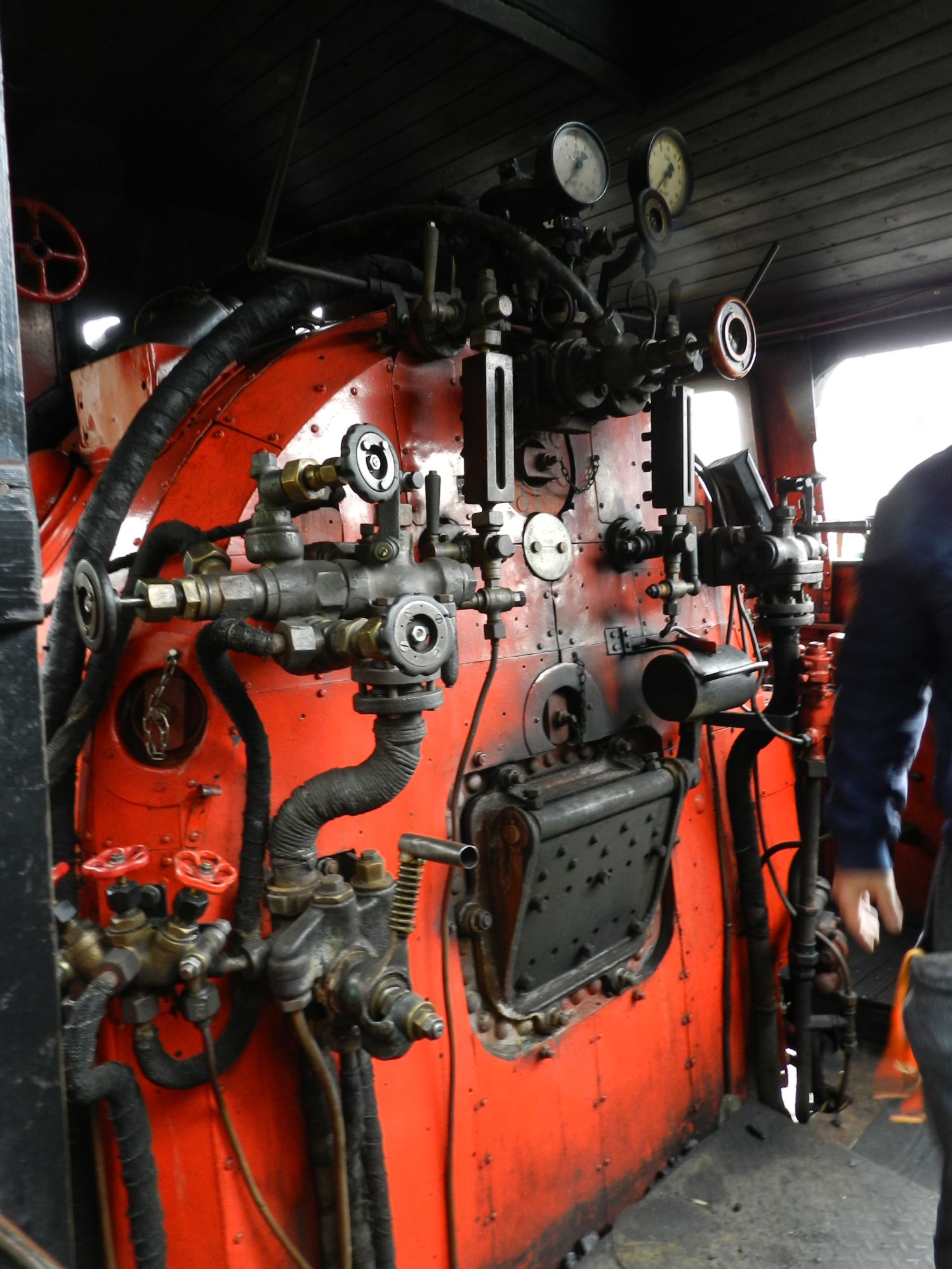

Příspěvekod skalamep » úte 27 říj, 2020 10:09 am
Nevěděl by prosím někdo o fotce stanovistě čryřkoláka? Hlavně celkový pohled na ovládací armatury okolo stojatého kotle v kabině? Uz to delší dobu zoufale hledám, něco malinko lze zahlédnout jen na některých videozáznamech, není to ale ono, potřeboval bych celkový pohled, ideální by byl pohled po odpojeni tendru :-) Díky.

Příspěvekod petrdavid556 » stř 28 říj, 2020 4:05 pm
Příloha DSCN0076.JPG je dlouhodobě nedostupná.
