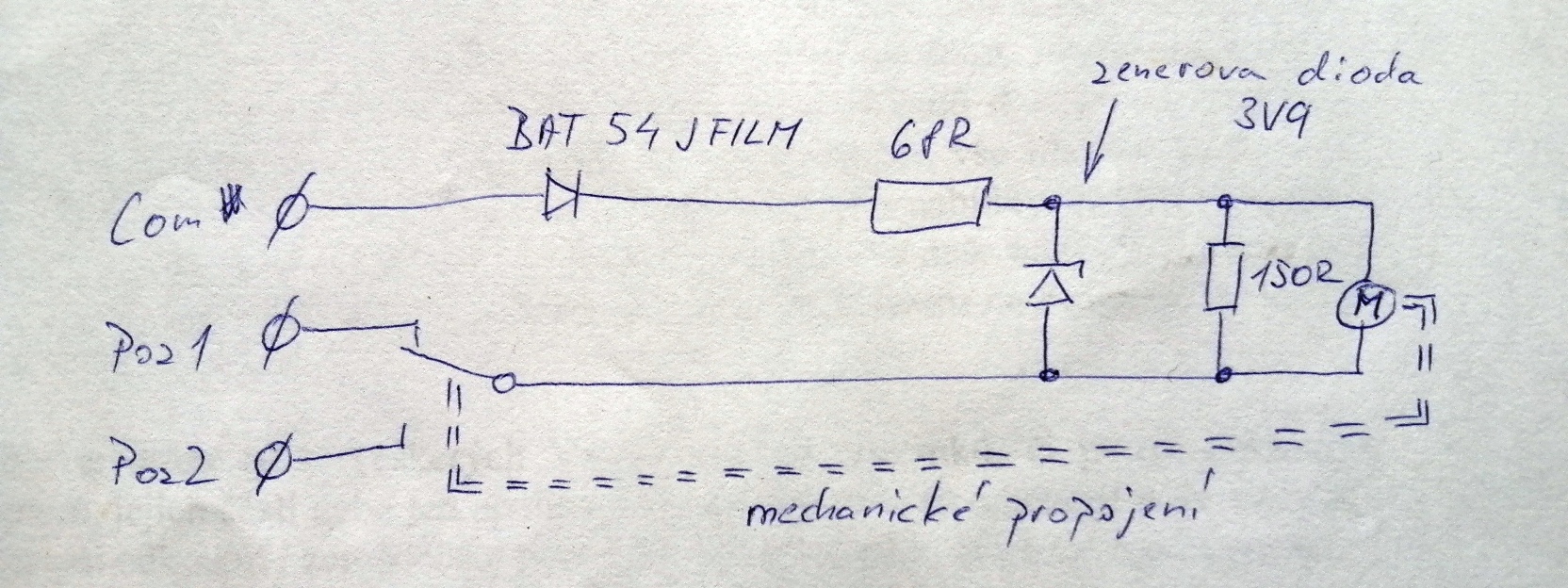

MiG píše:Ad 2. - použití pomalé diody při jednocestném usměrnění nezpůsobuje zkrat po zotavovací dobu (to by způsoboval můstek), ale reverzaci směru otáčení motorku spojenou s brzděním motorku a zvětšením proudu.
V daném případě je za Schotkyho diodou odpor 68ohmů a zenerova dioda 3.9Voltů, pak je napájen motorek (paralelně k zenerově diodě je zapojem motorek i "brzdící" odpor 150ohmů). Pokud proběhne přes schottkyho diodu po zotavovací dobu opačný směr proudu, tak přes odpor proběhne jednak opačná polarita na motorek a zároveň i proběhne proud propustným směrem zenerovy diody. Samozřejmě, že se to nebude líbit ani té zenerově diodě.

radula63:
Děkuji za přesné schéma přestavníku.
