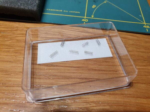

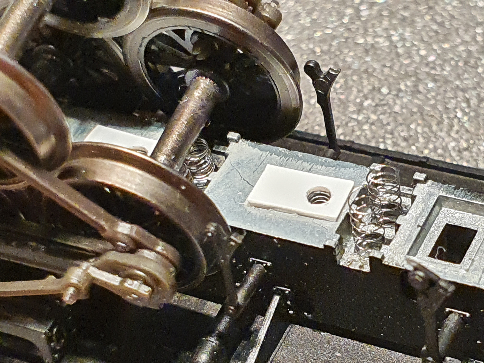

Asi před týdnem jsme s jedním šikovným modelářem z Prahy na fb řešili nedostatečný sběr proudu u tohoto jinak pěkného modelu. Je to trošku zarážející, když má lokomotiva pět náprav, které jsou bez bandáží a všechny jsou osazeny sběrači. První a pátá náprava je pevně usazená v mosazných kluzných pouzdrech. V kovovém rámu lokomotivy jsou z výroby připravené dva válcové otvory nad každou vnitřní nápravou. (druhou až čtvrtou). Soudruhům z NDR se zřejmě zdálo moc práce připravené otvory osadit pružinami, a proto se vnitřní nápravy při jízdě zasunou nad úroveň krajních náprav a tím pádem vůbec neplní svou funkci pro sběr proudu. Naštěstí onen modelář P.B. vymyslel nápravu tohoto problému tvorbou vlastních jemných pružinek z 0,1mm tenkého drátu, které se vloží do prázdných otvorů a vnitřní nápravy tlačí ke kolejnicím a mašina konečně jezdí bez výpadků. Musí se ještě mezi těmito nápravami vlepit na rám podložky z cca 0,5mm tlustého plastu, které zajistí vůli pro jejich pohyb ve vertikálním směru. Celá tato operace bohužel vyžaduje skoro kompletní rozborku lokomotivy, která díky osazení spoustou jemných detailů není zrovna uživatelsky přívětivá. Už teď se těším na další model, který budeme opět muset naučit jezdit.

Byly by parametry těch doplňkových pružinek nebo výrobní postup?
Jinak soudruhům z NDR se to možná nemuselo zdát příliš pracné, jen jimi připravené pružinky možná sice výborně zvyšovaly adhezi pro sběr proudu, ale také současně nevýborně snižovaly adhezi hnací nápravy.
MiG
Příspěvky: 1106
Re: Parní 537.05 Kuehn
Příspěvekod zderem » stř 19 úno, 2020 5:19 pm
Pružiny jsou cca 6mm dlouhé, průměr cca 1,5 -2mm. (musí se vejít do díry). Jsou navinuté z drátuo průměru 0,1mm, aby byly dostatečně jemné a nebrzdily nápravy.

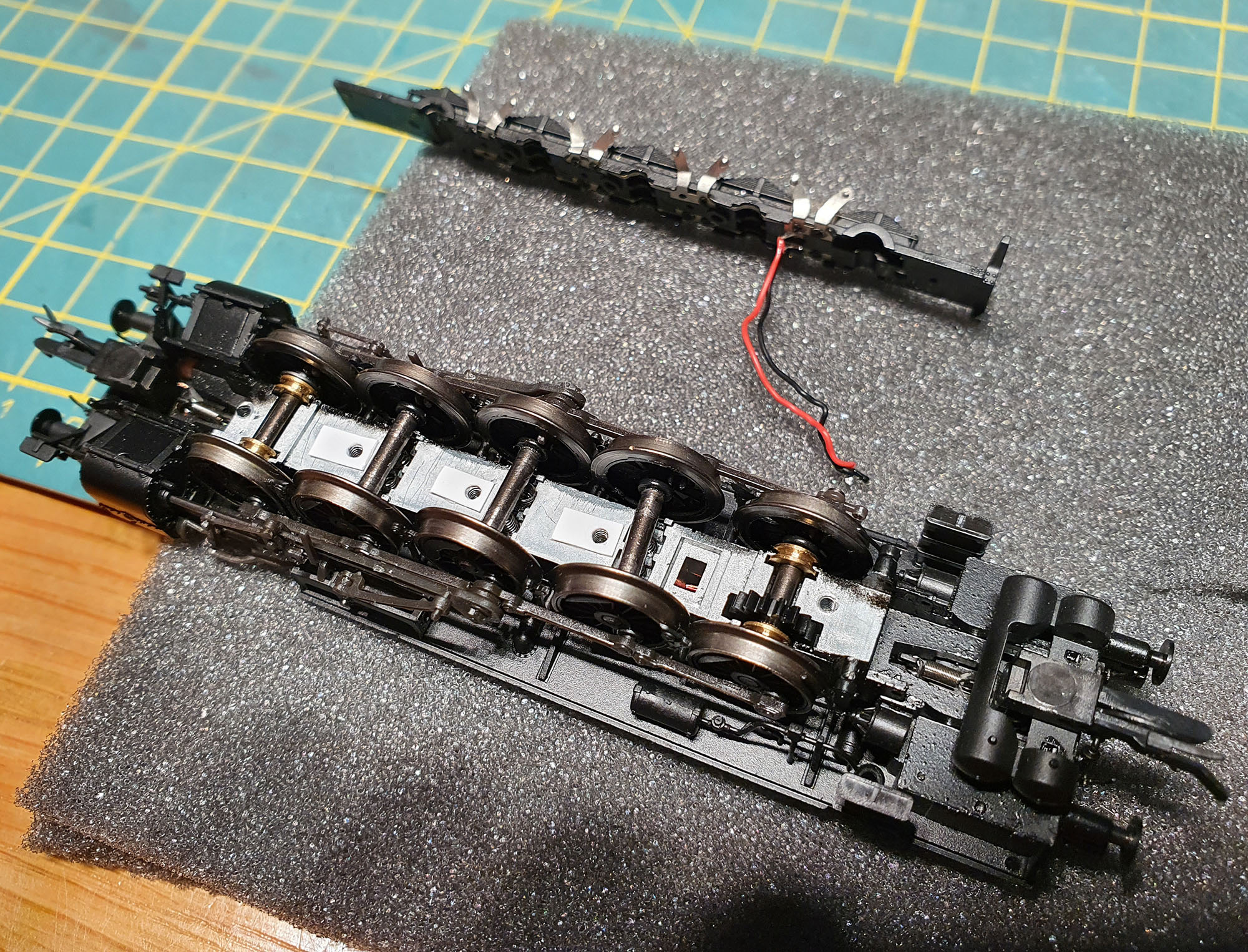

Kajinek11: Spodní kryt, na kterém jsou připevněny sběrače, od kterých vedou drátky na dps, nejde vyjmout dřív, než je odletuješ od dps. Proto se musí celá lokomotiva rozebrat. Nápravy jsou spojeny spojnicemi, takže nehrozí, že bys je dal potom nějak špatně. Jenom je potřeba dát pozor na brzdové zdrže, aby se nedostaly za spojnice. Dvě, tři rozborky a už se to nebude zdát tak hrozné :-)

Tak jsem se konečně dostal na úpravu 537 . Použil jsem náhradní pružinky do Tillig kinematik ( číslo dílu 393380) , které jsem o cca 2 mm zkrátil. Stranu s uzavřenými závity jsem dal směrem k nápravě . Měl jsem jenom 3 ks tak jsem je dal na 2,3,4,nápravu cik / cak do otvorů. Jako podložky 0,5 mm jsem použil zbytek plastů ze stavebnice Malé železnice s otvory. Dráty od DPS ke sběrným plíškům jsem jenom povytáhnul a odklonil od náprav, aby jsem je nemusel prostrkávat otvorem v rámu Za půl hodiny bylo hotovo a zlepšení o 100 %. :D
