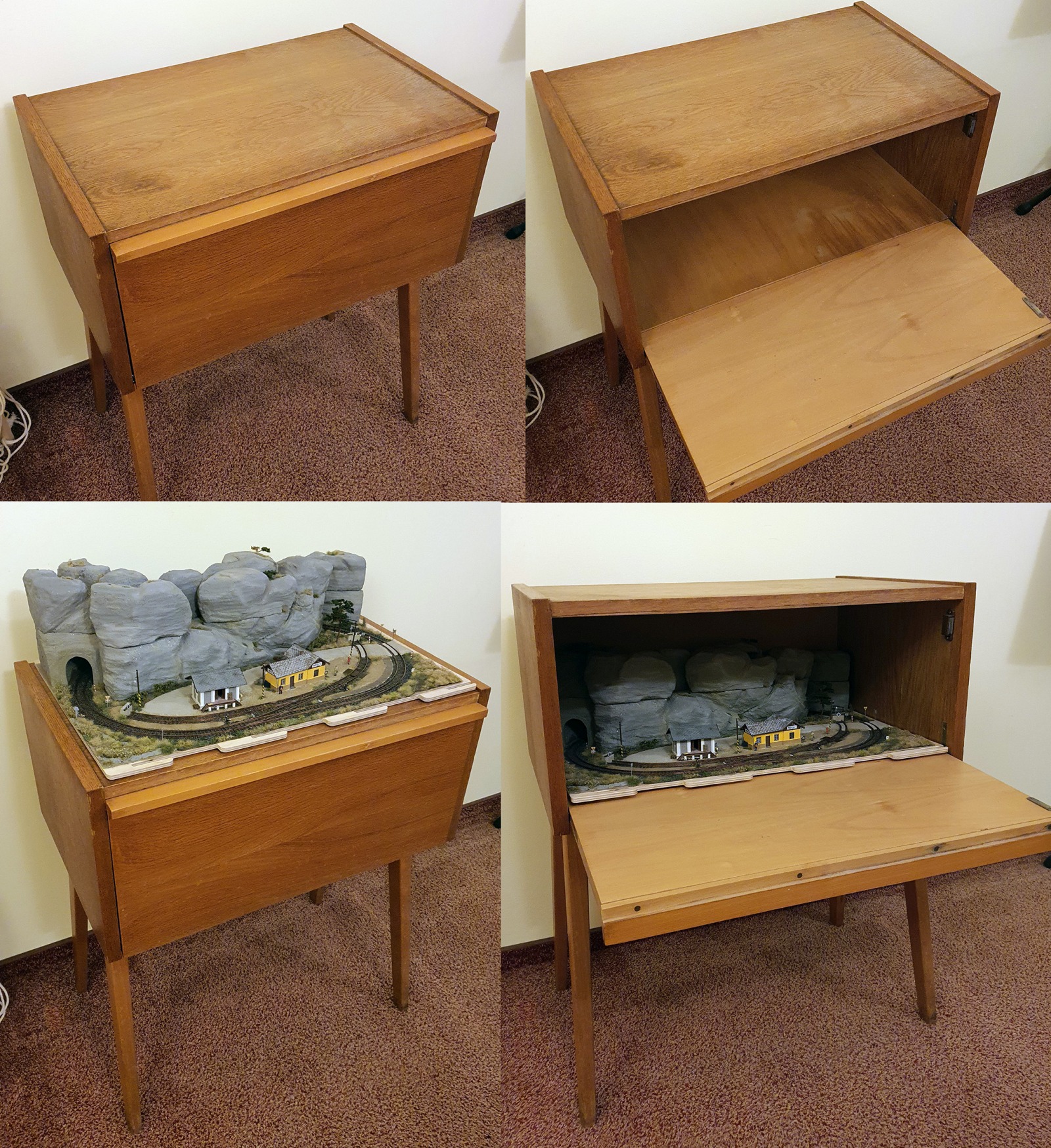

Sice jsem se zařekl, že svůj příští projekt zvětším, ale aktuální situace mi nedává jinou možnost, než vstoupit potřetí do stejné řeky. Tím zlomovým okamžikem je kousek nábytku, který jsem získal z babiččina bytu (u ní posledních čtyřicet let podpíral telefonní aparát):

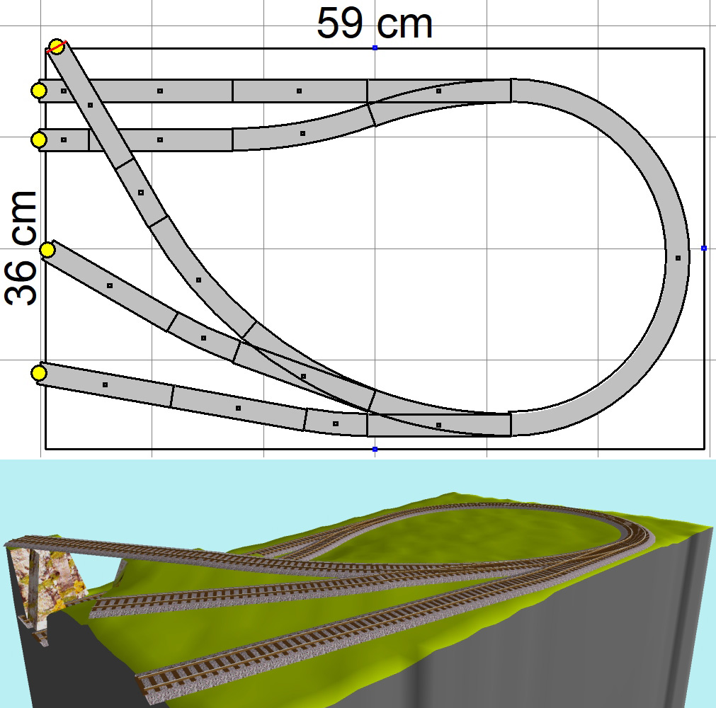

Rozměr správně odhalují pózující Nekly - ty mají ovšem jiný úkol a do spodní části se byť bez přepravní krabice stejně nevejdou. Zbednice by se vešly, ale ty mají svoji roli v akváriu. Takže nové kolejiště bude o rozměru 36 x 59 cm, ve velikosti TT na kolejivu Kuehn v epoše V. - VI., digitální ovládání; nejblíže představě je koncept Kameniček, který jsem si přetvořil k obrazu svému a možnostem daným velikostí prezentovaného prostoru. Vypadalo by to asi takto:
Celé je to koncipované ve stoupání 4 - 5 cm od zarážedel skrytého nádraží až po konce výměn v nádraží a jen kusé koleje v nádraží přechází do roviny. Je mi jasné, že je to vražedné, děsně utažené atd., ale tak nějak to chci zkusit - je to více než poctivý metr kolejí a nakonec budou možná stačit nastoupat jen cca ty 4 cm. Oblouk je zase oněch děsivých 150 mm poloměru...

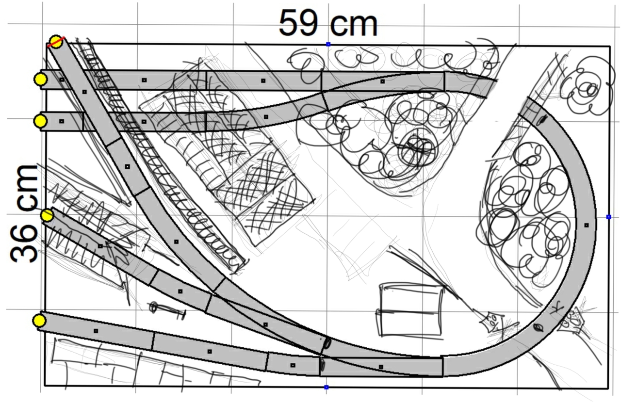

Krajinná představa by pak vypadala asi takto:
Za skrytého nádraží v podobě dvou kusých kolejí v levém horním rohu se trať vyloupne od první výměny v zářezu skryta pohledům hustým porostem, pravý horní roh vyplňuje silniční nadjezd, pod nímž vlak projíždí do přiznané části kolejiště, v pravém dolním rohu překonává nechráněný přejezd se světelnou signalizací a dostává se na zhlaví malého nádraží. První kusá kolej počítáno od levého dolního roku je volná skládka nebo rampa přilehlé průmyslové budovy (ta se na kolejiště určitě nevejde), druhá kusá kolej vede do malé remízy a třetí je kolejí dopravní (tady nevím zda ji přiznaně ukončit nebo se tvářit, že pokračuje - zatím se kloním k druhé možnosti). Výpravní budovu sehraje LVb/H Cholina (asi posazena blíže před poslední výměnu než tomu je na obrázku), malá remíza bude vlastní výroby ala Cukmantl a mezi přejezdem a první výměnou by měl postávat releový domek. Nějaká ta lampa a hotovo...

... čili jedna z mnoha variací na klasický inglenook sidings shunting puzzle podle Alana Wrighta.
S čím tam budeš jezdit?

Kavka_ píše:Obsluhovat bude jedna posunovací lokomotiva bydlištěm v remíze a jeden motorový vůz či lokomotiva se smíšeným či nákladním vlakem pendlující ze skrytého nádraží na dopravní kolej...
No, mě hlavně zajímá, která vozidla v TT zvládnou r=150 mm. Tedy ne že bych neměl nějakou představu, ale třeba něčím překvapíš... :wink:

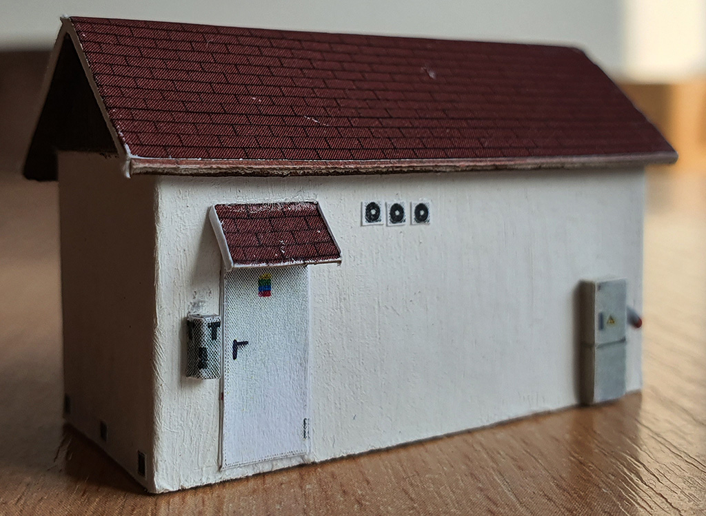

Ivan píše:Jen si nejsem jistý tou remízou, zda by nebyla lepší třeba jen naznaceni oplocení areálu vlečky.
Možná by se vešla garáž na motorový vůz, dělá pan Barták (vím, nemusi být celá)

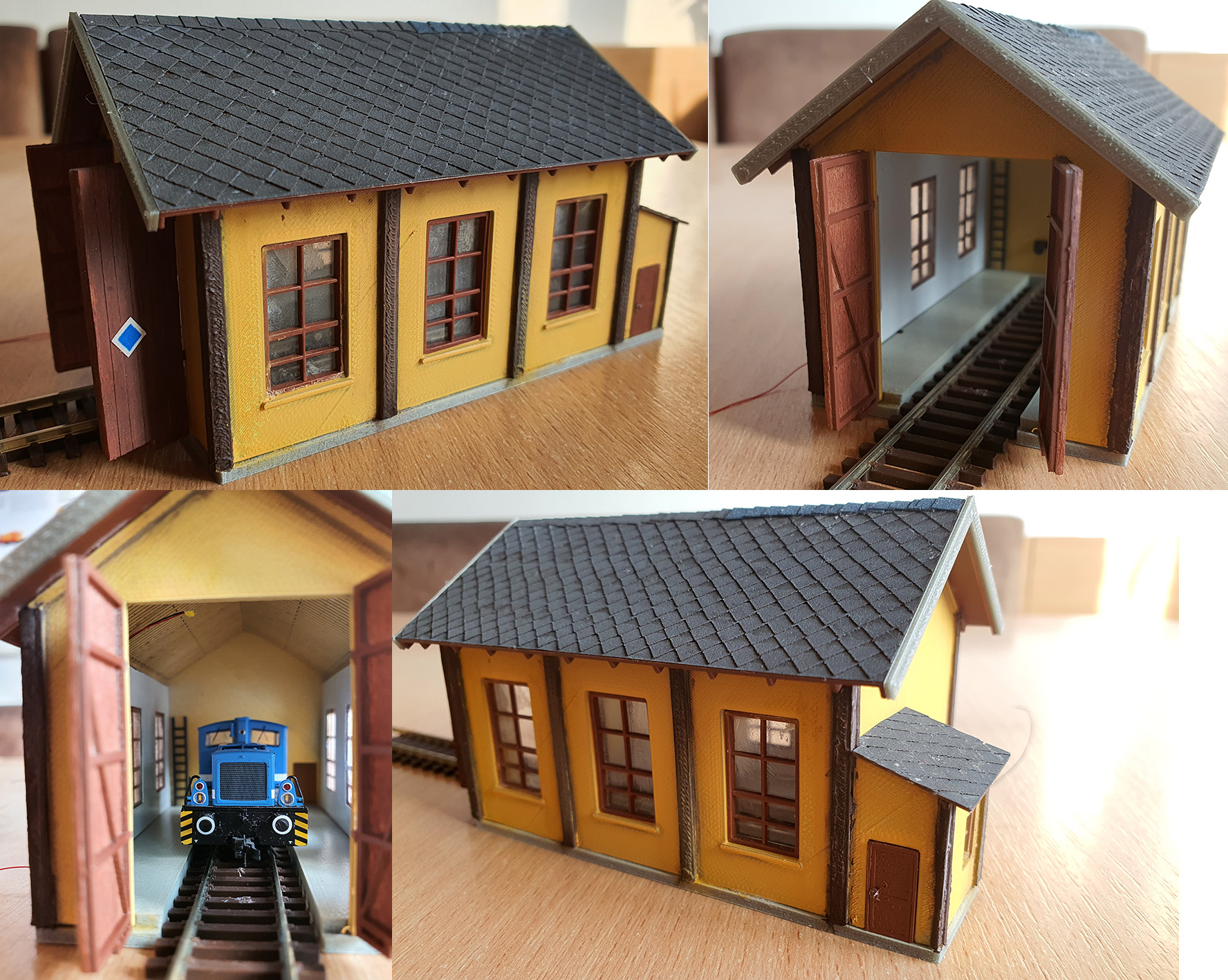

U Remízy jsem aktuálně nejdál, právě jsem ji asi dodělal:-)
samovýroba pomocí 3D tisku, trošku horká jehla, střecha přebytky z jiných staveb, okna Auhagen...
A pak ještě reléový domek, to je také samodomo stavba ze šuplíku cca 2 roky stará (už mi ji trochu i ohlodal čas...)

Remízka povedená, jistě se vejde ;).
Těším se na další postup.

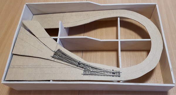

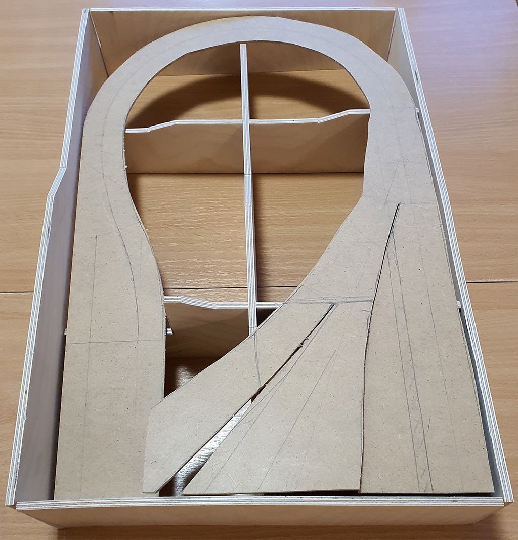

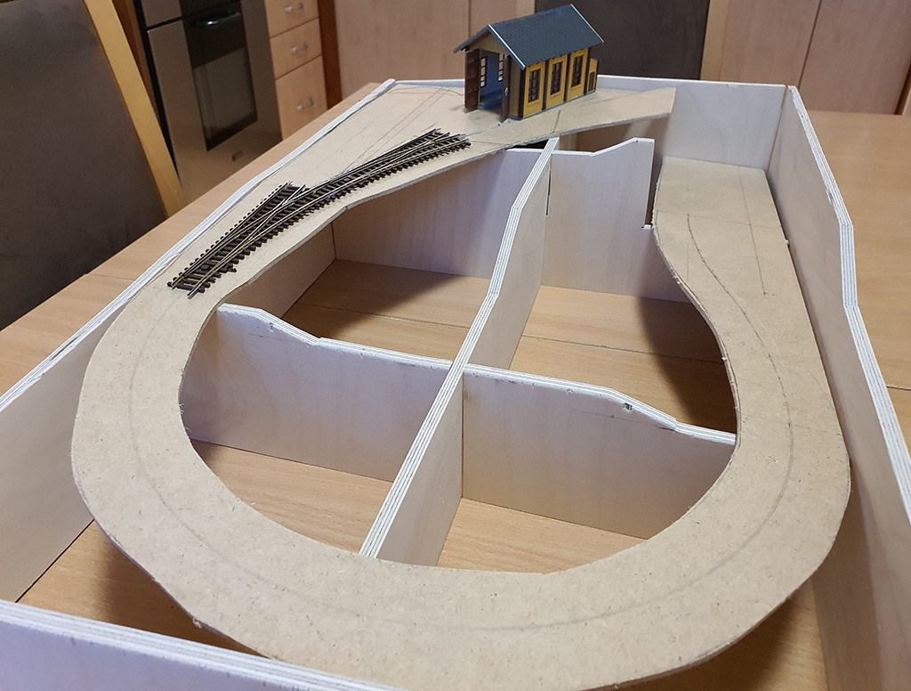

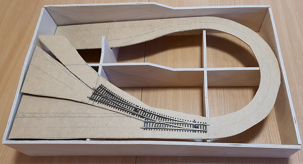

Takže za poslední víkend se podařila příprava rámu. Ještě doplním otvory pro vedení kabeláže a přístup k SN.
Mezitím jsem se naučil donutit dělat dekodér WD10 co potřebuji a přestavovat MP1. Tak uvidím - snad se to napoprvé povede celé do digitálu - asi ani nebudu nechávat alternativu k provozu na analog...
Mějte se!

Příspěvekod Rocky_MK » ned 29 bře, 2020 8:01 pm
To je fakt šílenost, když se člověk podívá na poměr jedné výhybky k celému kolejišti (spíš teda diorámatu) :P Každopádně si něco takového taky budu muset jednou spíchnout. Nemůžu se ale zbavit dojmu, že líp by tomu slušela ve viditelné části pouze jedna veksle - mini vlečka a zastávka (bez přiznaného ukončení koleje). Remízka je pěkná, ale nějak mi tam nedává smysl.

Příspěvekod Kavka_ » ned 29 bře, 2020 9:38 pm
Inu, nemohu vyloučit, že remízu nakonec nepoužiju, pokud bude nevhodně bránit v pohledu na celkovou scenérii, nicméně layout je asi definitivní (maximálně bude místo remízy kusá zarostlá i když používaná kolej...)

Příspěvekod hopeter » pon 30 bře, 2020 5:20 am
V této fázi bys ještě mohl přehodit zastávku s remízou aby remíza nezakrývala pohled. Budova zastávky bude určitě nižší. :wink:

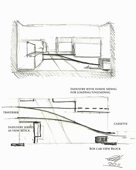

Příspěvekod hank » pon 30 bře, 2020 6:50 am
hopeter píše:V této fázi bys ještě mohl přehodit zastávku s remízou aby remíza nezakrývala pohled. Budova zastávky bude určitě nižší. :wink:
Nebo naopak můžeš vyšší budovy vpředu využít jako scénického předělu, který zakryje pohled na kolej pokračující za ním tak, aby nebylo vidět, že tam končí.
Kulisa nemusí být jen obligátní tunel, fotka s pozadím, hradba lesního porostu nebo skalní masív. Carl Arendt svého času napočítal asi 11 způsobů, jak nechat vlak na kolejišti zmizet ze scény, aniž by to tlouklo do očí. Na britských a amerických minikolejištích se pro tento účel budovy používají běžně. Jde o podobný trik, jakého používají eskamotéři nebo scénografové: Soustředěním pohledu diváka na něco odpoutat jeho pozornost od něčeho jiného.
Takhle to například řešil britský modelář Ian Holmes v r. 2011 na půdorysu krabice IKEA zvané APA-box , tj. cca 700x350 mm:
Příloha city_dreams_scheme.jpg je dlouhodobě nedostupná.
Jako scénický předěl může posloužit dokonce i vůz odstavený ve šturcu.
