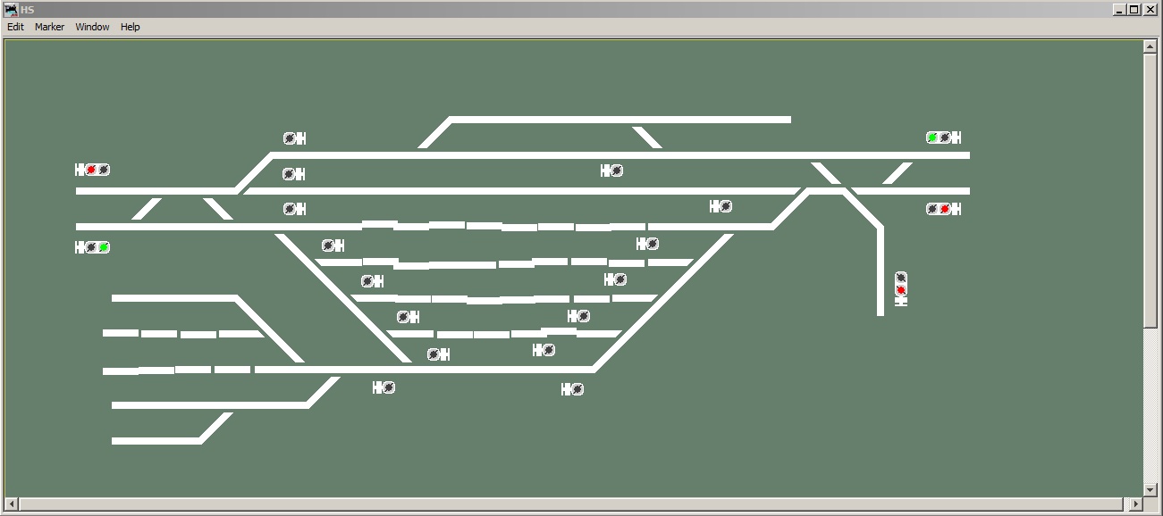

Příspěvekod Mafo » stř 12 úno, 2020 8:47 pm
HW je to zapojene presne tak (2 prestavniky, 1 dekoder, 1 adresa).
Nakoniec som to spravil pomocou Jython: ak sa zmeni stav sledovanej vyhybky v JKS a druha nema rovnaky stav, tak ju prehodi. To je vsetko. (su tam 4 JKS)

Pre zaujimavost prikladam aj Panel danej stanice (Horna Stubna), pre ktoru sa to realizuje (este nie finalny). Zatial sa daju ovladat vyhybky a navestidla kliknutim do panelu. Ale aj "odpocuvanim" komunikacie...
Horna Stubna:
