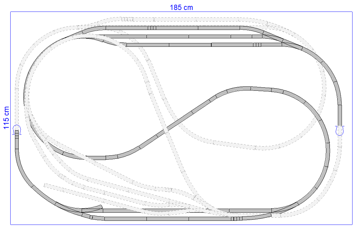

Dobrý večír. Po stavbě již dvou menších kolejišť, které následně šli do světa uvažuji o dalším projektu podle plánku pana MF Senomaty v TT. Rozměr má být 1650*1150. Zatím se pokouším kreslit ve Wintracku, ale nevím nevím, zda se mi to daří. V originále dvě mezilehlé stanice a dvě skryté smyčky, takže je možnost pustit vlak a jen sledovat jízdu + odstavné koleje ve smyčkách. Takže pokud plánuji správně, bylo by třeba kolejiště prodloužit o cca 20cm pro delší koleje ve spodní stanici + rád bych přidal nějakou vlečku, či odstavné koleje. Určitě jednu pro jednomístnou remízu se zbrojením pro naftu u spodní stanice. Požaduji provoz kocoura a 3x rybák, což by se mohlo vejít. Nejsem si jistý, zda sem smím vložit ofocený plánek.

Tak zatím kreslím skryťák,ale nějak se mi nejspíše nedaří provést oblouky, aniž bych nepoužil R286. Nemají s tímto poloměrem nějaké lokomotivy problémy? Např. 415? Nebo jak se jí říká.

Tak nějak nakresleno, ale nevím nevím, stoupání asi 4,5 procenta a průjezdné profily budou jen tak tak. Škoda, že plánek v knize není o s rozměry.

V knize je i plánek skryťáku. Ale já jsem nejspíše neschopný a nezvládám tu geometrii, takže se mi to nepovede udělat tak, jak je to na plánku. Bych potřeboval vést za ruku a každou kolej a každý rádius mít nakreslený.

Milan by pod R310 nešel. Zkus si plánek podložit jako obrázek a kreslit to přes něj, věřím ze to vyjde. Já to takto kreslil a geometrie mi seděla (rozdíl milimetr až dva jsem neřešil).

Kreslíš to ve špatném kolejivu. Milan Ferdián kolejiště navrhl v modelovém kolejivu Tillig, ty používáš staré/standardní kolejivo (dříve BTTB). R286 tomu nasvědčuje. Další poloměr ve standardním je totiž R330, modelové používá R310.

Opravdu to bylo špatné kolejivo :D toho jsem si vůbec nevšiml. Přepnuto a jdu na to znovu a rovnou se pokusím přidat i nějakou tu odstavnou kolej či vlečku. Ještě nacpat do spodní stanice kolej pro jednomístnou remízu se zbrojením naftou.

Tak už překresleno v novém kolejivu.

Dovolím si přidat další postup. Ve wintracku :D Horní prostá stanice s jednou kusou kolejí, s rampou a volnou skládkou a přepracovaná spodní stanice, kam jsem hodil také kusou kolej pro volnou skládku. Dále remíza plus vlečková kolej (správný výraz?) do menší fabriky.

Ahoj, remízu ( možná jen lepší “garáž”) bych zahrnul k vlečce. Sloužila by místnímu stroji jako je Prasátko T211.x, Rosnička T334.0, nebo nějaká malá pára. Lokomotiva by měla povolen přechod na ČSD, a zajížděl by pro/s vozy do stanice, kde je Mn vlak pouze odstaví/přibere.
Na vlečce bude smysluplnější.
Druhá možnost je udělat ve stanici o malinko větší Strojovou stanici, která bude zajišťovat provoz na trati. Něco jako je Bělá n/Radbuzou, nebo Mirošov, ale tu bych nepřipojoval uvratí přes vlečku, ale přímo do manipul. koleje.
