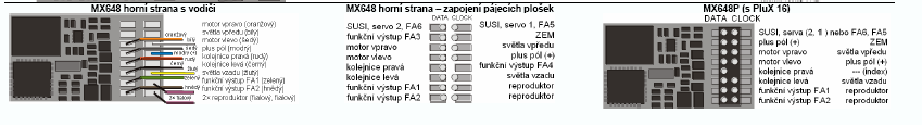

Prosím znalce o upřesnění či potvrzení manuálu k dekodérům ZIMO
český překlad uvádí , že drátová verze MX648 :
- má funkční výstup FA3 (tam kde verze PLUX16 má +pól)
- má funkční výstup FA4 (tam kde má verze PLUX16 klíčový pin - index)
Je to pravda? V případě pravdivého tvrzení předmětného návodu bych do svého modelu 850 v TT od MTB vložil drátovou verzi a mohl bych ovládat přes FA3 a FA4 spřáhla. v Opačném případě odpojím červené koncovky a zakoupím verzi PLUX16 a spřáhla napojím na výstupy FA1 a FA2 (původně určené pro červené pozičky - koncovky)

Příspěvekod romino » sob 04 led, 2020 3:44 am
radula63 píše:MX648 :
Ano, je to tak. Dratova verzia ma inac osadeny plosak ako PLUX ( jeden odpor). PLUX verzie dekoderov ZIMO ten FA4 na mieste indexu maju obycajne vyvedeny a funkcny, takze ak si tam naletujes drat priamo na plosku, vies ho vyuzit. V utorok ti mozem vyskusat ci to plati aj pri 648.

Příspěvekod radula63 » pon 27 led, 2020 10:46 pm
Šel jsem do rizika, že to třeba funkční nebude.
ANO, MX648 R má funkční výstupy 2x F0, F1, F2, F3, F4 a logické výstupy F5 a F6., kdežto MX648 P16 má jen 2x F0, F1, F2 a logické F5 a F6.
Další popis zde: viewtopic.php?f=16&t=10961&p=267698#p267698
