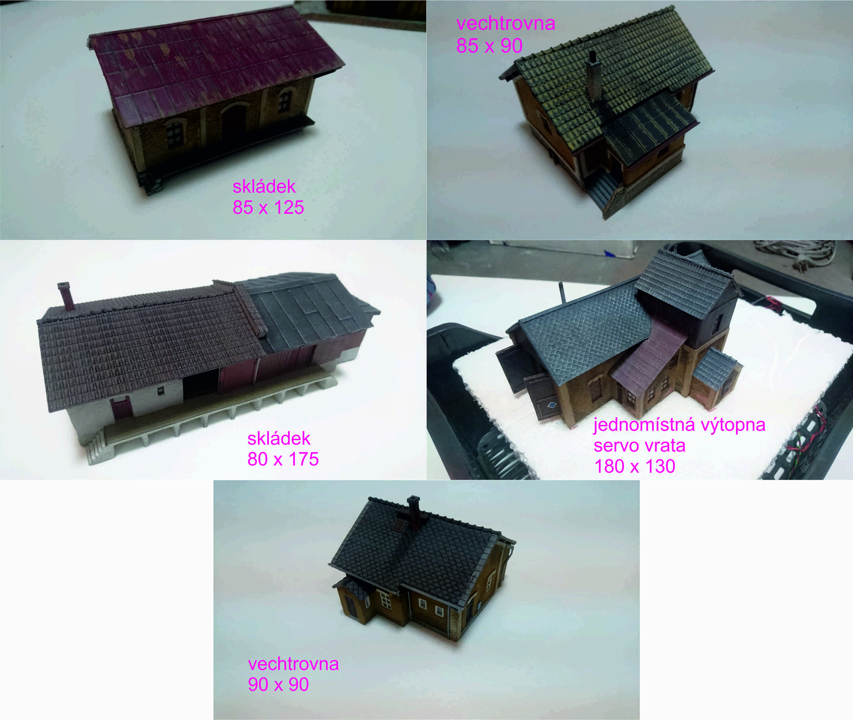

Také je docela důležité, abych zde uvedl rozměry technických budov. Pomůže to při projektování. Přikládám foto s rozměry. Také mám dvě stavědla ve stejném duchu.

Ještě jeden náhled budov..............
