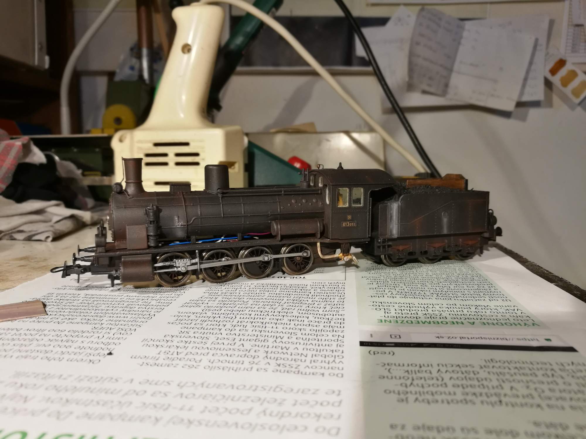

Takže začneme dokončením prerábky 413.0 od Pika. Mašinka dostala nový lak - pôvodný lesklý sa mi nepáčil, a aj po viacerých vrstvách matného laku odmietal zmatnieť. Ďalej mašinka dostala popisy, patinu a košické číslo 413.053. Podľa údajov ktoré mám, v medzivojnovom období vozili nákladné vlaky z Košíc cez Prešov do Orlova práve košické 413.0 a 524.1. Takže zameraniu na trate okolo Prešova som ostal verný aj po tých rokoch :D
edit: Ešte budem musieť zamaskovať káble pod kotlom, dosť to bije do očí.
Pár nových fotiek v pokračovaní starého albumu som nahral na paradajku: https://juroh0.rajce.idnes.cz/413.0_CSD ... 181432.jpg

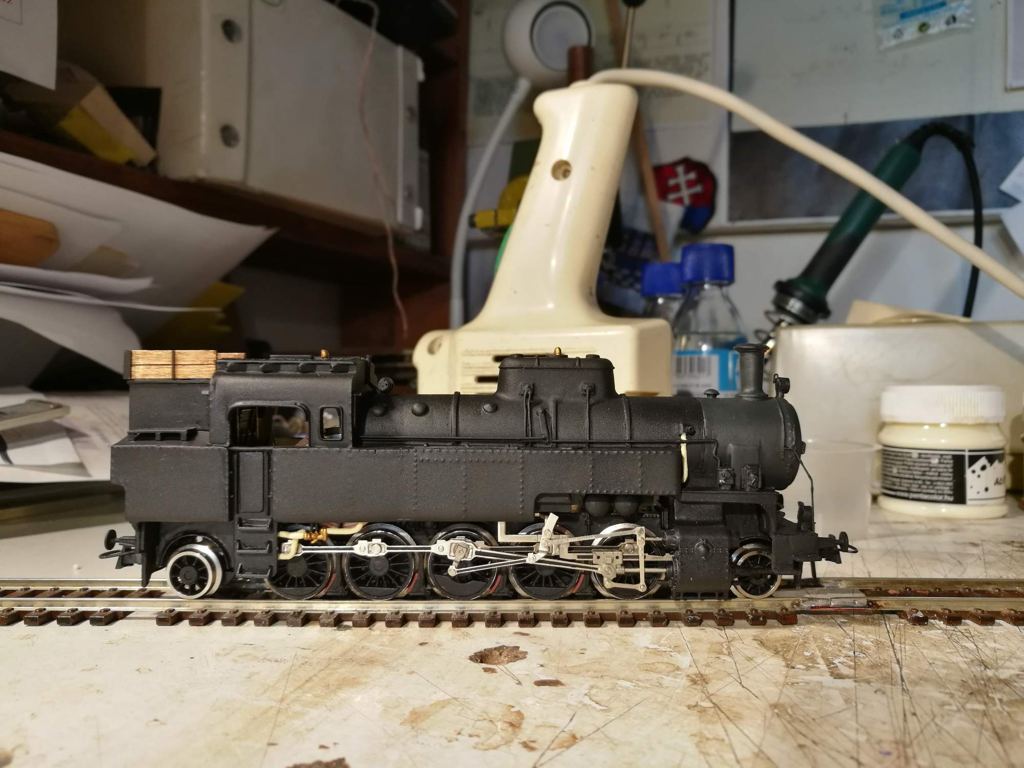

Ďalším rozpracovaným modelom je 524.157, znovu patriaca pod výhrevňu Košice. Základom je odliatok, myslím že od Mášu? Ako darkyňa orgánov poslúžila BR94 od Fleischmanna. Flexou som orezal rám a doplnenil na správny tvar z plastových tabuliek. Dorobil som behúne a nové kulisy na spriahla domácej výroby, keďže neviem o nijakom fabrickom výrobku dostatočne malých rozmerov, aby si vzájomne nezavadzal s behúňom. Mašinka je skoro dokončená, momentálne čakám na tabuľky. Potom dostane popisy, patinu a okná...
pár fotiek znovu na paradajke: https://juroh0.rajce.idnes.cz/524.157_C ... 113036.jpg

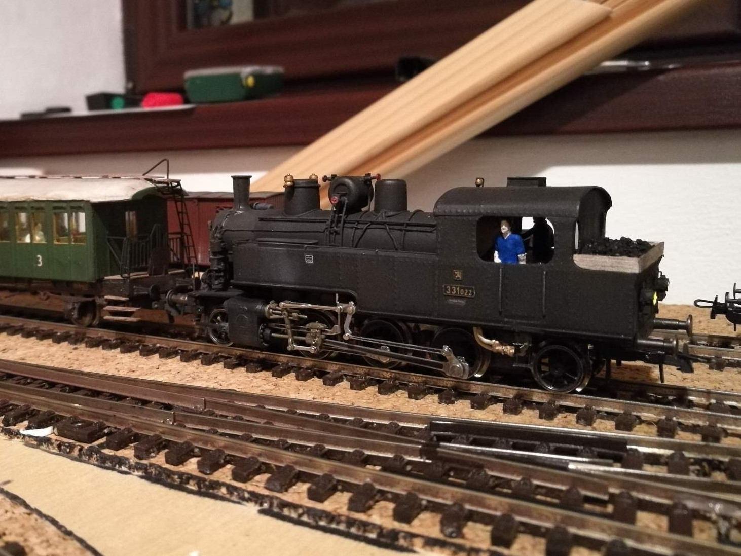

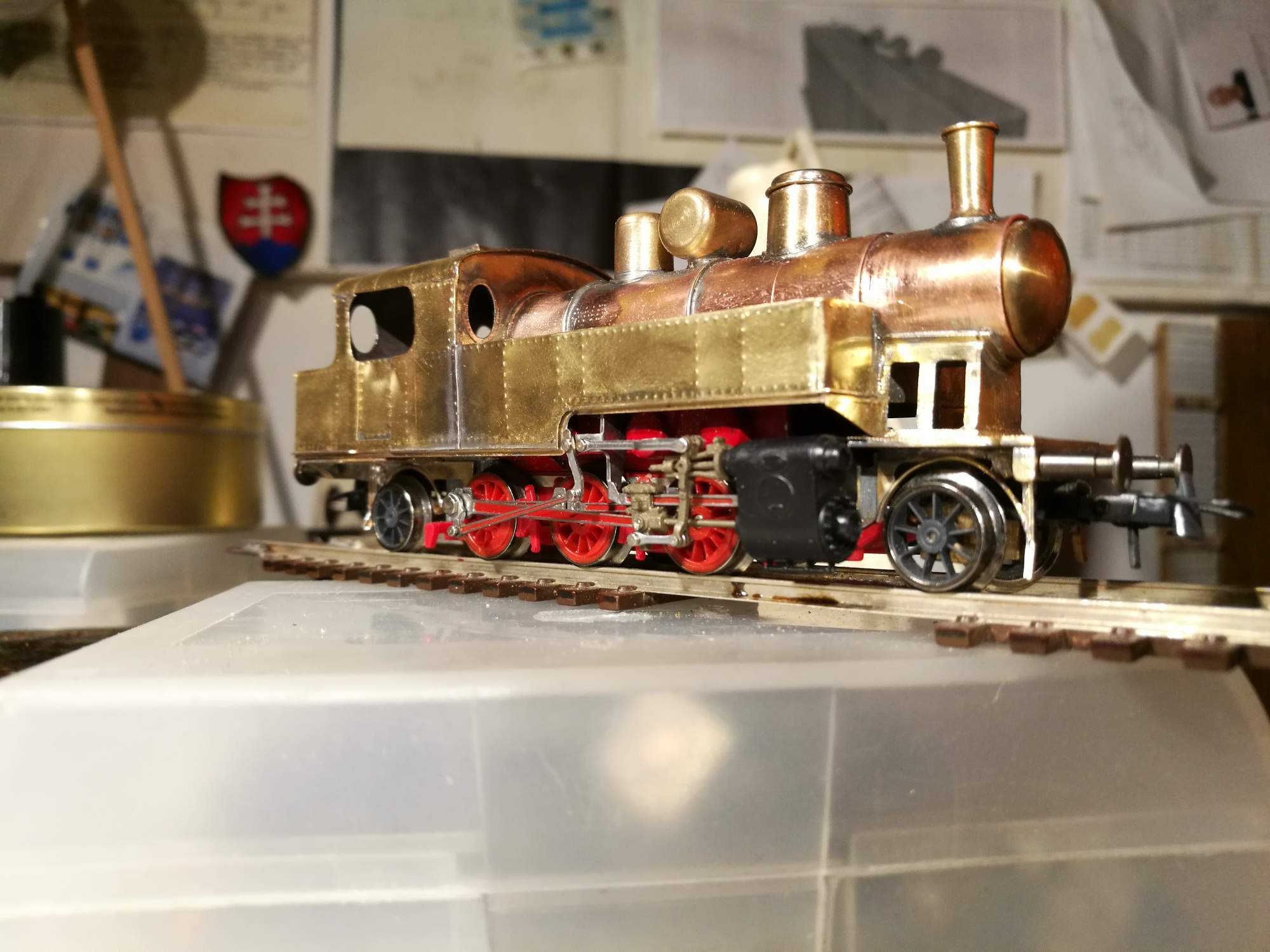

No a konečne prišla aj uhorková sezóna, no nie v zmysle zavárania uhoriek, ale venujem sa stavbe uhorskej mašinky. Bude to konečne poctivá mašinka na slovenské lokálky. Bude sa volať 331.022 alebo príznačne - Uhranka. Veľký vzor jazdil samozrejme v Prešove. Pojazd jej venovala nemecká kolegyňa BR80 od Roca. Nieje to rozmerovo presné, ale na vlastný pojazd pre paru som sa zatiaľ neodhodlal, takže som prehltol tých pár mm a radšej zvolil niečo, čo aj bude fungovať. Rám BR80 som ofrézoval takmer z každej strany, doplnil som behúne, kulisy na spriahla a vyrobil nové čelníky. Mašinka dostane nový motor, pôvodný veľký Roco sa tam už nevojde. Kasňa je z mosadzného plechu 0,25 mm. Kotol z medenej rúry 15 mm. Komín, parojem, vodočistič, piesočník a dymničné dvere (dvoch typov, ešte sa rozhodujem, či dostane pôvodné maďarské alebo československé) sú vysústružené z mosadznej guľatiny. Spodný lem po bokoch je mosadzné L 1x1 mm. Rámy okien sú z fosforbronzu 0,12 mm. Hrubá stavba je viacmenej hotová, nasledovať budú armatúry a detaily...
pár fotiek: https://juroh0.rajce.idnes.cz/331.022_C ... 184711.jpg

Dnes sa mi podarilo dokončiť 331.022. Skúšobné jazdy prebehli vcelku dobre :)
Nejaké fotky som nahral na paradajku: https://juroh0.rajce.idnes.cz/331.022_C ... 161350.jpg

Příspěvekod Vladimír_B » úte 07 led, 2020 10:13 am
Ahoj, tak to je velká paráda. Jenom mi přijde ta žlutá v kuchyni moc protivná. Já bych se klonil k okru, ale nwm co tam má být za odstín. A asi by bylo lepší to stříkat leskem a jen dýmnici nechat v matu.
Vladimír_B
Příspěvky: 1234
Re: Niečo málo z dielne JuroH0
Příspěvekod radeksindy » úte 07 led, 2020 12:20 pm
Moc se mi libí, hlavně to, že se někdo pustil i do jiných parních mašin než rakouských. Ty byly na slovenských lokálkách spíše výjimkami. Se správnou architekturou v pozadí to je paráda.
Žlutá na vnitřek boudy je skutečně moc žlutá, měl by to být okrové. Ale ono to asi není moc vidět, rozhodně ne na fotce vložené sem.
Příspěvky: 2629
Příspěvekod juroH0 » úte 07 led, 2020 10:12 pm
Ono je to niečo medzi žltou a okrovou. Fakt je protivnejšia, no od veľkej 310.433 alebo maďarskej 220.204 farbou myslím príliš neuteká. Možno to majú historicky zle a ja som sa inšpiroval na zlom mieste, no možno v uhorskej časti monarchie fakt používali protivnejšiu farbu, ktovie... Vlastne dovnútra nieje moc vidieť, kuchyňu som spravil len aby tam nebolo prázdno a netrčali mi káble do búdky. Preto aj nevyzerá príliš reprezentatívne. Každopádne by ma správny odtieň celkom zaujímal, nech to nabudúce môžem mať lepšie.
Foto pre porovnanie: https://juroh0.rajce.idnes.cz/vsehochut ... 160037.jpg
V: Má na sebe dve vrstvy lesklého laku a asi by mohla byť ešte lesklejšia, len mne osobne sa viac páčia modely skôr matné. Musím sa polepšiť a odfotiť ju ešte na dennom svetle...
RS: Ďakujem. Verím, že to pôjde dobre a podarí sa mi spraviť aj ďalšie uhorské mašiny. V pláne je toho viac než dosť, medzi nimi aj nejaké rakúske, ale práve tie, ktoré sa na Slovensku vyskytovali...
