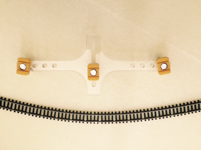

Pro kladení flexi kolejí se mi osvědčily dva přípravky. Jedním je přípravek pro nastavení radiusu, prodávaný na internetu firmou Proses Hobby Shop (http://www.proses.com/a1hobbyshop/). Viz obrázky.
Tahle firma vyrábí i přípravek pro štěrkování kolejí, ten se mi ale neosvědčil. Možná jsem použil nevhodnou zrnitost štěrku, ale sypalo se moc a bylo stejně nutné to následně korigovat.

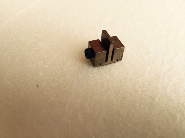

Druhým přípravkem jsou svěrky na dalším obrázku.
Po utažení svěrka zajistí kolejnice proti vzájemnému posunu a jakmile se na kolejnici vytvarované do oblouku na druhém konci nasadí a utáhne druhá svěrka, nemůže se kolej díky zamezení posunu kolejnic v pražcovém pásu narovnat ani změnit poloměr. Nahoru vystupující část tvaru obráceného T usnadní směrování oblouku. Svěrky také pomohou při spojování flexi kolejí. Díky svěrkám bez problému spojuji flexi koleje i v oblouku. Obdobné svěrky jsou také součástí přípravku pro přesné dodržení odstupu při kladení souběžných kolejí v nádraží nebo na vícekolejné trati.
Svěrky jsem koupil přes internet od firmy Werkzeuge Peter Post (http://www.peter-post-werkzeuge.de). Jmenují se Gleisbauklammern. Lze je najít i v některých dalších internetových obchodech, například http://www.modellbahn-hobbyshop.de/Mode ... ammern-Set. Nebude ale asi ani obtížné je vyrobit a třeba se někdo ujme hromadné výroby.

Chtěl jsem se zeptat, ten poslední přípravek na obrázku, také Track Clamps_ stojí set čtyř celkem ranec v německu. Je s tím pěkná práce. Nenašel by se někdo u nás kdo by to vyrobil? Někdo kdo má dílnu, a dělá s mosazí, třeba?
