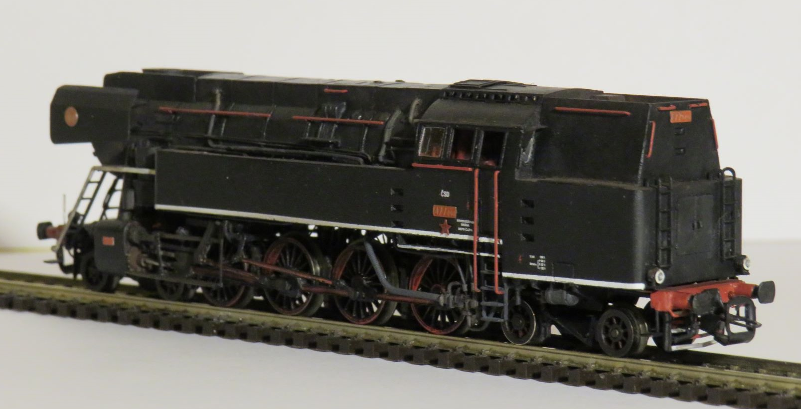

Zdravím místní osazenstvo, rád bych tu prezentoval posun v přípravě a stavbě parních lokomotiv, které s několika přáteli společnými silami dáváme dohromady.
Aktuálně téměř před dokončením, sada pro 434.2. Sada bude veřejně dostupná.
více foto v galerii uvedené v podpisu

Na jakém to bude pojezdu? Rád bych konečně nějakou reálnou páru IV. epochy, ale na stavbu pojezdu si netroufám.. Bóže snad se jednou dočkám..

Pojezdy jsou/budou leptané stavebnice z produkce Lepty TT doplněné továrními díly. Konkrétně u 434 jsou kompromisem k ceně a dodržení správné vzdálenosti os dvojkolí. Leckdo může namítat, nicméně vse má své pro a proti.

vzhled pojezdu pro 434.1 , 434.2 ma jen odlisne valce...pro stouraly, ano, kola jsou mensi, stejne jako pri pouziti BR81/92 BTTB/Tillig, jen s tim rozdilem, ze tyto jsou z V60 PIKO za cca 1/2 cenu nez kola od Tilliga. Kola z BR56/86 pouzit nelze vzhledem k rozmerum okolku.

Loko se pořád vrtěla. Řešil jsem to čtvrt roku až jsem byl nucen udělat menší změny proti původnímu řešení:
1) i 4. náprava je hnaná od převodů, přidány dvě ozubená kola 30z, m=0.3mm šířky 2mm
2) na 1. a 4. nápravu není připojeno táhlo
michael

nemel jsi v tom pripade vsechno souose, i maly uhel odchylky na klice muze zpusobit problemy v plynulem chodu rozvodu. Predpokladam, ze sprazena dvojkoli jsou vydrazkovana a neni s nimi mozne pootocit na ose, pak by to mohl byt dalsi duvod.

budouci 434.1100 cerstve po barve...klika byla z duvodu nedostatecne plynuleho chodu predelana a rozdil pak byl znatelny, odchylka os ramen klik byla zdanlive minimalni, ale zapricinila prave drobne poskoceni pri uvrati kliky
