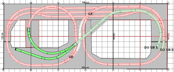

Kochačka 300*120
Příspěvekod workous » pon 28 říj, 2019 7:49 pm
Potřeboval bych poradit pokud použiji toto SN jak ošetřit úsek mezi V A - V B předem děkuji za případný tip...nebo výhybky vyhodit a nekomplikovat si život spojkou...
Příspěvky: 2147
Kochačka 300*120
Příspěvekod workous » pon 04 lis, 2019 10:29 pm
Spojku jsem tedy vyhodil (nikdo nepřispěl a proč to komplikovat)a vymáčknul ze SN dle mne max. tedy o 4 kolejích v Geoline co mi ještě zbylo. Ladím ještě vrch a uvažuji o použítí Peco.
Příspěvky: 2147

Příspěvekod Trixt » úte 05 lis, 2019 12:14 pm
Nikdo sice nepřispěl, ale já bych proti spojce nebyl. Ideální by byly spojky dvě a to překřížené. Pak by se polarita kolejí v celém skrytém nádraží nastavovala podle postavení těch čtyřech výhybek pomocí relé a žádný dekodér bys nepotřeboval.
P.S. I pro jednu spojku by existovalo řešení, a to buď spojku prodloužit zkrácením pravého oblouku tak, aby se na spojku vešel přechodový úsek, nebo pokud používáš detekci na principu zkratu, tak do přechodového úseku zahrnout výhybky a i části tratí v levém a pravém oblouku delších než je nejdelší vlak.

Příspěvekod Michal Šuhajda » úte 05 lis, 2019 1:09 pm
Ahoj, spojka se může hodit. Třeba pokud plánuješ v Hurvínkovicích průjezdy ucelených vlaků s viditelným nákladem (uhlí, písek...) či naopak prázdné vozy jako Vn (zpět do pánve), necháš je kroužit pouze jedním směrem. Protisměr můžeš, ale nemusíš řešit (jezdí po jiné trati).
tak jak tu spojku máš te´d, tak vytváří na kolejišti dvě smyčky (SN a viditelnou část). Já to mám na kolejišti podobné akorát mám dvě spojky. Protože mám spojky krátké použil jsem dva přechodové úseky jeden v SN a jeden pro viditelnou část (on je tedy ve stoupací části trati, která vidět není, ale to je fuk. Používám detekci zkratu. Dřív to občas zazlobilo, ale teď už je to OK.
