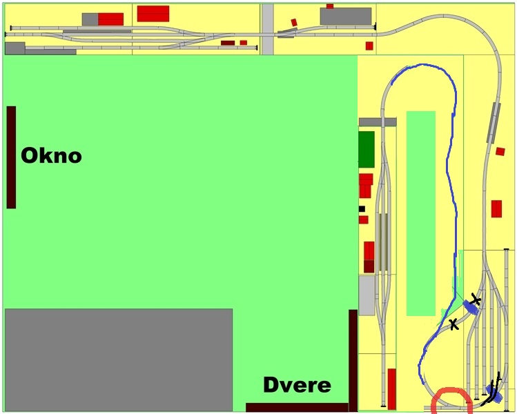

Příspěvekod look23 » ned 06 říj, 2019 7:21 pm
Nebo takto

look23 - To opravdu nééé. a) Konstrukčně jsou Hostomice obráceně situované. b) Byl by problém s přístupem ke stávajícím segmentům. c) Nedovedu představit, že bych koukal na staniční budovu zezadu. d) Kdybys to nakreslil ve Wintracku, tak by to vůbec nevycházelo.:D :D :D

jirkan:
> Myslím, že dokonce poloha přerušení na té přidávané odbočce není kritická a může být hned za výhybku.
hank61:
> Tak to je paráda. Vyřešeno.
Varianta 2. o dvě strany zpět, včetně upozornění na potřebnou polohu dělení přepínaného úseku a omezení manipulace ve spodní koncové stanici.

Příspěvekod hank61 » pon 07 říj, 2019 3:42 pm
Pánové. To mohu klidně postavit celé nové :D :D :D . Apropó. Pokud bych to chtěl více předělat, což zatím nehrozí, tak bych to viděl úplně jednoduše a asi takto. Ona ta delší širá trať má při provozu parních lokomotiv přece jen něco do sebe... :wink:

Příspěvekod jirkan » pon 07 říj, 2019 4:25 pm
D: já jen chtěl zvážit možnost, že při provozu mezi koncovými stanicemi by nemusela být vzdálenost mezi přerušením delší než vlak. A tedy bez omezení při manipulaci.

Příspěvekod hopeter » úte 08 říj, 2019 4:07 am
Sice se opakuji ale Milan ti navrhl řešení , které ti splňuje vše. Použiješ všechny panely , budeš mít dost volné trati a ještě si užiješ stavby. :wink:

Příspěvekod hank61 » úte 08 říj, 2019 4:56 am
Milane a Honzo. Děkuji za inspiraci. Já to tam ale takhle nedostanu. Musel bych zrušit buďto vratnou smyčku a nechat pouze zkrácené kusé koleje jako SN nebo zrušit ty uhelné sklady, což se mi nechce. Další potenciální problém vidím v přístupu k obsluze koncové Hostomice, kdy bych musel podlézat přední segmenty :wink: Nevylučuji časem ani likvidaci té smyčky a buďto ponechám 3 kusé koleje za kulisou jako SN, nebo tam bude širá trať, nebo malá vlečka k fabrice. SN bych poté řešil přesuvnou za koncovou Hostomice. :wink:
Zatím to udělám takhle nejjednodušší cestou a po čase uvidím, jak mi to bude provozně vyhovovat.

Příspěvekod hopeter » úte 08 říj, 2019 6:51 am
Asi to bude fakt nejlepší vyzkoušet tak jak to máš už od začátku.
Máš trošku problém ,že jsi nectil stejné rozhraní mezi moduly ( segmenty ). Tím jsi omezený na pevné místo jednotlivých dílů a nemáš možnost si poskládat různé varianty kolejiště.
Možná by stálo za uvážení s tím na dalších segmentech počítat. :wink:

Příspěvekod hank61 » úte 08 říj, 2019 9:25 am
hopeter píše:Asi to bude fakt nejlepší vyzkoušet tak jak to máš už od začátku.
Honzo. Udělat jednotné rozhraní segmentů pro jejich možnou variabilitu je v mých prostorových možnostech a měřítku 1:87 v podstatě nemožné. Kolejiště by muselo být buďto podstatě jednodušší, nebo bych musel mít mašinkárnu podstatě větší a né 450x360cm. Ještě, že to tak není. Opět použiji tvůj kdysi výrok, že "Nejhorší co může žel.modeláře potkat, je mít pro své hobby celou místnost" .... a to je svatá :D pravda
