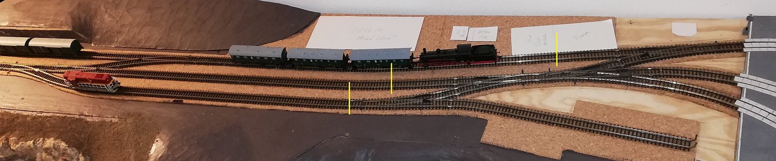

Příspěvekod Trixt » pát 26 črc, 2019 10:50 pm
Ahoj všem, využiji tohoto tématu k malému dotazu. Jde mi o pozici odjezdových návěstidel. Přikládám schéma stanice a pak obrázek jak by to vypadalo na skutečném modelu. Je to tak možné nebo bych je měl nějak posunout?

Příspěvekod hank » sob 27 črc, 2019 6:17 am
K tomu chybí dost informací:
- epocha a kategorie tratě, frekvence dopravy
- které koleje jsou dopravní
- jaký druh traťového a staničního ZZ modeluješ
Ten rychlostník 40 (btw, měl by být ještě před vjezdovým návěstidlem) a uspořádání barev na vjezdu mi říká, že návěstidla jsou nezávislá na postavení výměn, pak by ale asi nebyla ve stanici návěstidla u všech kolejí... V takové stanici by nejspíš odjezdová návěstidla nebyla vůbec nebo by tam bylo jedno skupinové a jeho uspořádání by záleželo na tom, na co se ptám nahoře.
A třetí kolej by správně měla být označená jako 4...
Příspěvky: 6975

Příspěvekod Trixt » sob 27 črc, 2019 6:38 am
Ahoj Hanku, nešel jsem konzultovat jaká návěstidla. To jsme již probírali v tématu Kolejiště TT 252 x 101 výška 32 a toto byl výsledek. Asi bych to nepřehodnocoval abych nemusel kupovat nová návěstidla. ;) Jinak pro info epocha je V. Ve stanici je omezená rychlost na 40 km/hod, proto není u odjezdových návěstidel nutno signalizovat výjezd odbočkou. Všechny tři koleje se staly po rekonstrukci nádraží dopravními. Posun se řídí jiným způsobem. V dotazu mi šlo o to, zda pozice návěstidla, co se týká vzdálenosti od výhybky je v pořádku nebo by měla být raději dále od výhybky. Jde mi o to, co se mi vleze do nádraží. :)

Příspěvekod JanoH0e » sob 27 črc, 2019 7:01 am
Najprv si zisti, kde budeš mať námedzníky. Potom môžeš dať za ne návestidla. Ak to bude vyhovovať. Alebo pred ne. Podľa toho, ako ti vyjde profil vozidiel.
JanoH0e
Příspěvky: 1422
Bydliště: Michalovce
Re: Dotaz na správné umístění odjezdových návěstidel
Příspěvekod milan ferdián » sob 27 črc, 2019 7:15 am
Rozhodujícím faktorem ve stanici jsou námezníky.Ty se umísťují mezi kolejemi v místech kde se koleje sbíhají.Vzdálenost je daná 3750 mm/TT - 31,25 mm/vzdálenost námezníku od začátku výhybky TT je 31,25:sin15°+ 83 mm (46,5mm).Od toho se vyvíjí umístění návěstidel a to je 3000 mm/TT - 25 mm.
Polopaticky:
- nejdříve usadím nanečisto námezníky a vyzkouším bezkolizní průjezd všech lokomotiv a vagónů co mám k dispozici pro domácí kolejiště.Vždy se ale začíná těmi nejdelšími. -
- po testování průjezdu skrze námezníky je usadím -
- zkusmo opět postavím návěstidla nebo náhražka vzdálená 25 mm od námezníku nebo od začátku výhybky (viz kolej 4) -
- opět provedu testování průjezdu vozidel okolo návěstidel -
- když proběhnou úspěšně testovací zkoušky,námezníky i návěstidla trvale usadím ve stanici -
