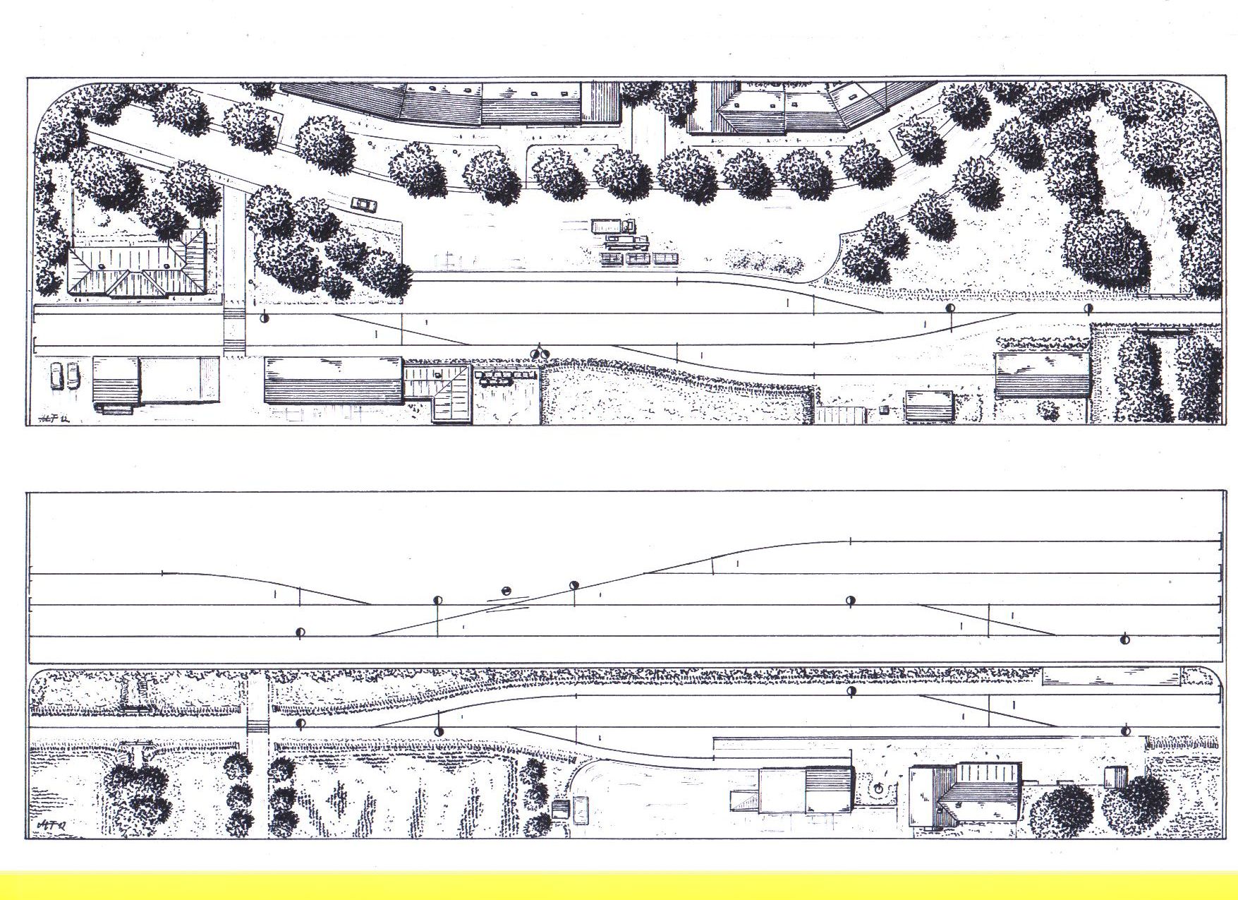

Příspěvekod hank61 » sob 20 črc, 2019 3:54 pm
Taxi. Za mě bych volil na tebou definovaný rozměr např. toto ze 3. dílu kolejišť Milana F., které si zde dovolím publikovat. Pozn. Pokud by autor M.F. byl proti, nechť příspěvek jako moderátor smaže.
Příspěvky: 2572
Re: Modul koncovej stanice
Příspěvekod Tax » sob 20 črc, 2019 4:22 pm
hank61 píše:Taxi. Za mě bych volil na tebou definovaný rozměr např. toto ...
Hanku díky, Určite to zoberiem do úvahy. Snáď nás M.F. nezabije ;)
Ešte by som poprosil význam stavieb a koľají. Na kusej kolaji vpravo dole je odstavený hurvín s prívesom. Teda koľaj dole je aj dopravná či len objazdná? V strede je dopravná kolaj kde sa príjma alebo vypravuje vlak. Koľaj pri staničnej budove je manipulačná, vpravo je voľná skládka a čo sú budovy vľavo? A sklad s rampou je nalepený na výpravnú budovu?
Vidím že perón je tak na dĺžku troch hurvínov, teda asi 45 - 50 m, kusá koľaj v strede tak max 40 m. Hádam správne?
Ďakujem za odpovede :)
Tax
Příspěvky: 191
Registrován: sob 12 led, 2008 12:16 pm
Příspěvekod hank61 » sob 20 črc, 2019 4:39 pm
Shora vlevo skladiště a vpravo výpravní budova, dále vpravo WC, volná skládka a stanoviště závoráře. Vlevo od skladiště na konci kusé koleje zbrojení naftou. Zcela vlevo budova do "T" je výtopna s vodárnou a dílnou. Jinak je to jasné. Dvě dopravní koleje, ostatní manipulační. Doufám, že jsem to popsal dobře :wink:
