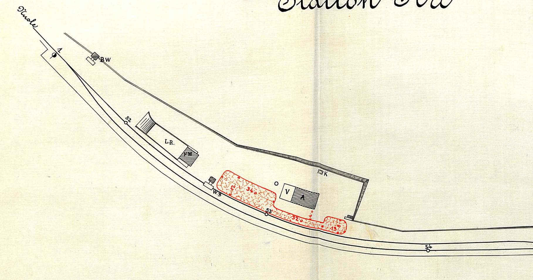

Příspěvekod radeksindy » pon 27 kvě, 2019 6:41 pm
Nakládací plochy, příjezdové cesty a ostatní plochy byly provedeny podle jejich zatížení. Tzn. zpočátku většinou co nejlevněji k očekávanému provozu, později se vylepšovaly pokud to nakládka vyžadovala. V archvivech lze najít spousty žádostí o změny povrchů přiléhajících pozemků. Jako ukázka je příloha projektu na vydláždění nakládací plochy ve stanici Krč z roku 1890.
Jestli stála Hora Sv. Šebestiána za vydláždění, je otázka na delší hledání :D
