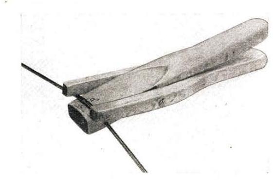

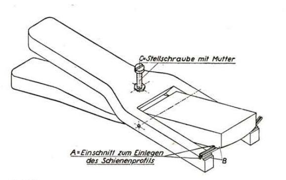

Jak je všeobecně známo, u všech, kdo jsou aspoň trochu obeznámeni s českými reáliemi, vyvolá každá věta uvozená slovy "Soudruzi z NDR..." spolehlivě salvu smíchu ještě dřív, než mluvčí stačí svou promluvu dokončit. Nicméně v tomto konkrétním případě si nejsem tak úplně jistý, zda můj příspěvek vůbec do tématu "Pro zasmání" patří. Pamětníci jistě ještě nezapomněli na těžké začátky našeho hobby za všeobecného nedostatku panujícího před 60 lety; s rostoucími ciframi v ubíhajících letopočtech a přibývajícími příznaky nadcházejícího kolapsu dosluhujícího společenského systému začínám mít pocit, že takováto a podobná "low-tech" řešení se časem - možná dřív, než nám všem bude milé - vrátí z kategorie "Pro zasmání" mezi standardní postupy.
Takže: Takhle soudruzi z NDR v roce 1957 ohýbali modelové kolejivo.
- ohybacka1.jpg (22.17 KiB) Zobrazeno 7539 krát
- ohybacka2.jpg (17.03 KiB) Zobrazeno 7539 krát
Dalších komentářů jistě netřeba. Pramen: Modell Eisenbahner 2/1957, str. 43.
