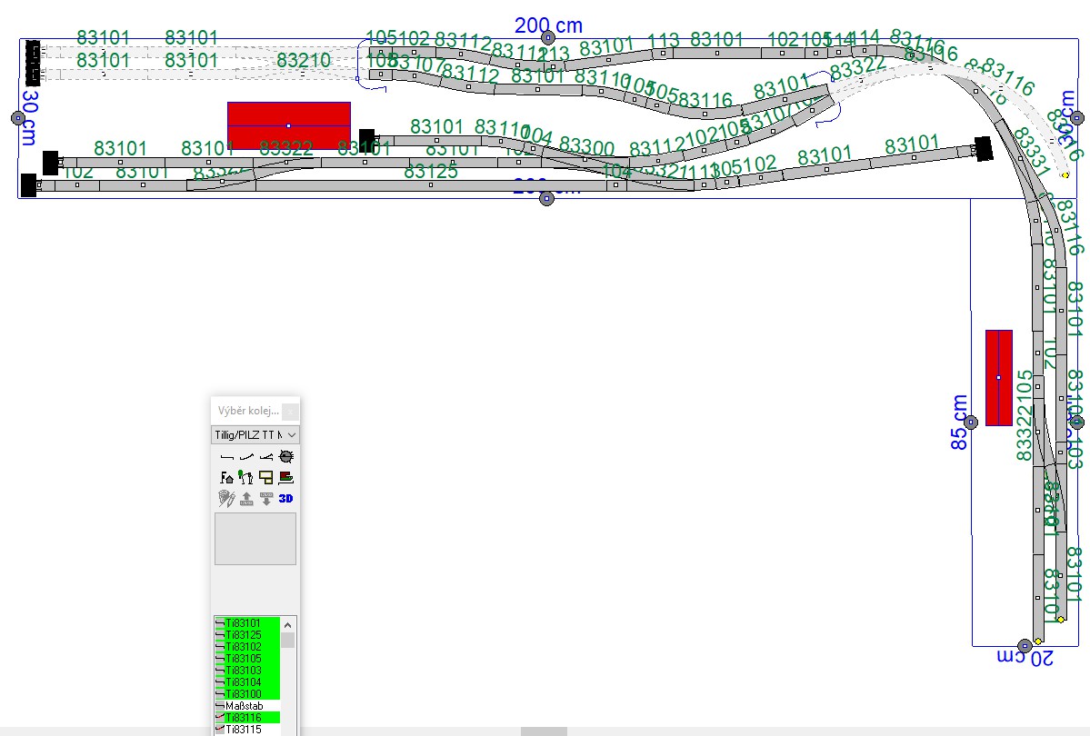

Ahoj všem, chtěl bych si postavit mini kolejiště, něco jako vitrínové kolejiště, muj první nástřel přikládám k posouzení. Představa je řízeno DCC na kolejišti budou provozovány dva motoráky, kolejiště bude spíše dekorativní prvek v obýváku. Nemám momentálně čas a místo na stavbu velkého kolejiště a je mi líto že mi doma vše leží ladem ve skříni a prodávat se mi to nechce. Na tak malém prostoru se s tím nějak peru a nic mě nenapadá. Budu rád za každý názor.

Ahoj, ještě nikdo nic nenapsal. Viděl bych to asi tak. Ty dvojkolejné portály jsou jako pěst na oko. Další věc kterou jsou nepochytil je měřítko a epochu kdy chceš provozovat ty dva motoráky. Ale spíš bych to viděl udělat skryté nádraží odkud budou vlaky vyjíždět a pak úvraťovou stanici a potom koncovou třeba s malou remízou popř. vlečkou. Kolega Kavka_ (omlouvám se mu že ho uvádím jako příklad, ale jeho návrh kolejiště je prostě super) viz. viewtopic.php?f=51&t=11879
Něco podobného zakomponovat do L tvých rozměrů a nemusíš stavět mega kolejiště, protože s tím si užiješ dost srandy.

Za mne je ta levá část hodně natěsnaná. Osobně bych udělal na místě levého skrytého nádraží dvě koleje s jednou výhybkou, jednoduchý tunelový portál, odtud trať do úvraťové vpravo a od ní zpět do levé části do koncového nádraží... Nejvýše může být položené koncové nádraží a skryté by tak bylo hlouběji a jen pod mírným hrbolem (např. přiklápěcím). Na druhou stranu by zadní trať byla více schovaná za terénem, což možná není úplná výhra...
Jinými slovy, určitě bych se, jak radí Jimricz, také inspiroval u sebe - u mne je to ovšem tím, že já toho návrhu mám pořád ještě plnou hlavu...
Rozměru bych se nebál, velké je to ažaž, srandy s tím bude habakuk...

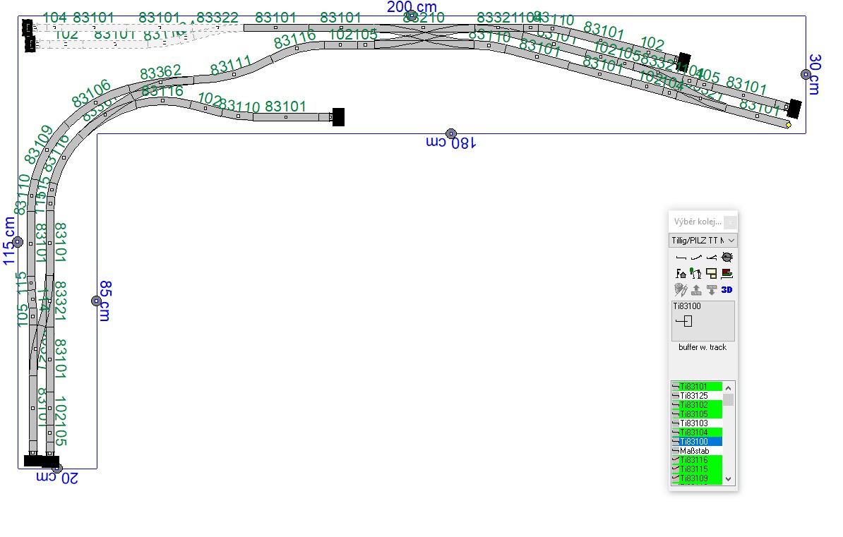

Díky za reakce, souhlasím že ta levá část je natěsnaná, původně tam byl jednoduchý portál s jednou výhybkou pak jsem si vzpomněl že mám doma dvojité kolejové křížení které se sem nikam nehodí tak jsem ho zkusil zakomponovat do tunelu :D jo měřítko je to TT. Večer se na to podívám a zkusím překreslit.

venku prší, tak jsem to zkusil trochu překreslit

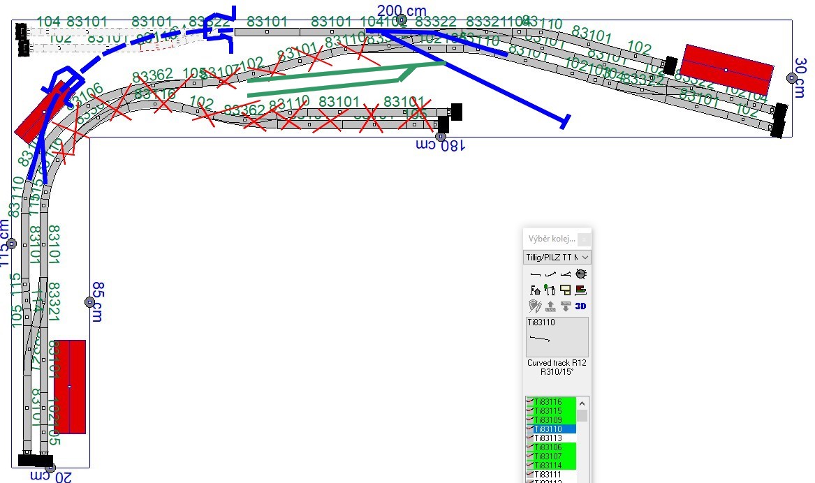

Máš tam toho zbytečně moc. Pokud to má být kolejiště a né posunovací pucle tak bych trochu ubral. Na vlečku jen jednu kolej , tu druhou jsi tam nacpal za cenu nedodržení odstupu kolejí 43 mm pro Tillig. Stanice je třeba od sebe trochu oddělit a tobě se mezi sebou promíchávají.
Tu menší stanici by stálo za zvážení udělat jako SN. Nemusí být ani zakryté. Pokud chceš dvě viditelné stanice tak klidně může být i tak. Tunel není podmínkou , stejně poslouží i les , zářez do svahu nebo několik staveb. Jestli to bude vesnička nebo průmyslový aerál je celkem jedno. Pokud by to byl průmysl tak by se tam vešlo ještě to zelené. Dovolil jsem si ti to trochu počmárat. Do Wintracu už si to zkus sám. Ať se daří. :)

Ještě mne zaráží ta stranová variabilita - to jde opravdu takto snadno prohodit? (resp. máš tak benevolentní místo?)
Jinak Hopeterův návrh ubírá původní skryté nádraží. Já osobně bych to nechal bez té vlečky a klidně zkrátil nádraží vlevo (podobně jak naznačil Hopeter) a přidal na prostoru pro úvraťové nádraží - pokud bych měl zachovat co nejvíce z tohoto druhého návrhu...
Nicméně jsem si nemohl nevšimnout, že tvůj druhý návrh sice zrcadlově prohodil zastavitelnou plochu, ale zároveň jsi zastrčil skryté do rohu. Mě by se líbilo nechat ho naopak úplně vpravo (tak, že by cca zrcadlilo původní návrh), pokud by stačilo takto malé, neubralo by ani tolik místa z šířky panelu a vešlo by se pěkné nádraží před kulisu SN na místo tebou navržené vlečky a pokračující vpravo jako koncové a nádraží vlevo by tak bylo úvraťové...
(vycházím z toho, že stavíme kolejiště pro dva motoráky a na vlečkách až tak nesejde)

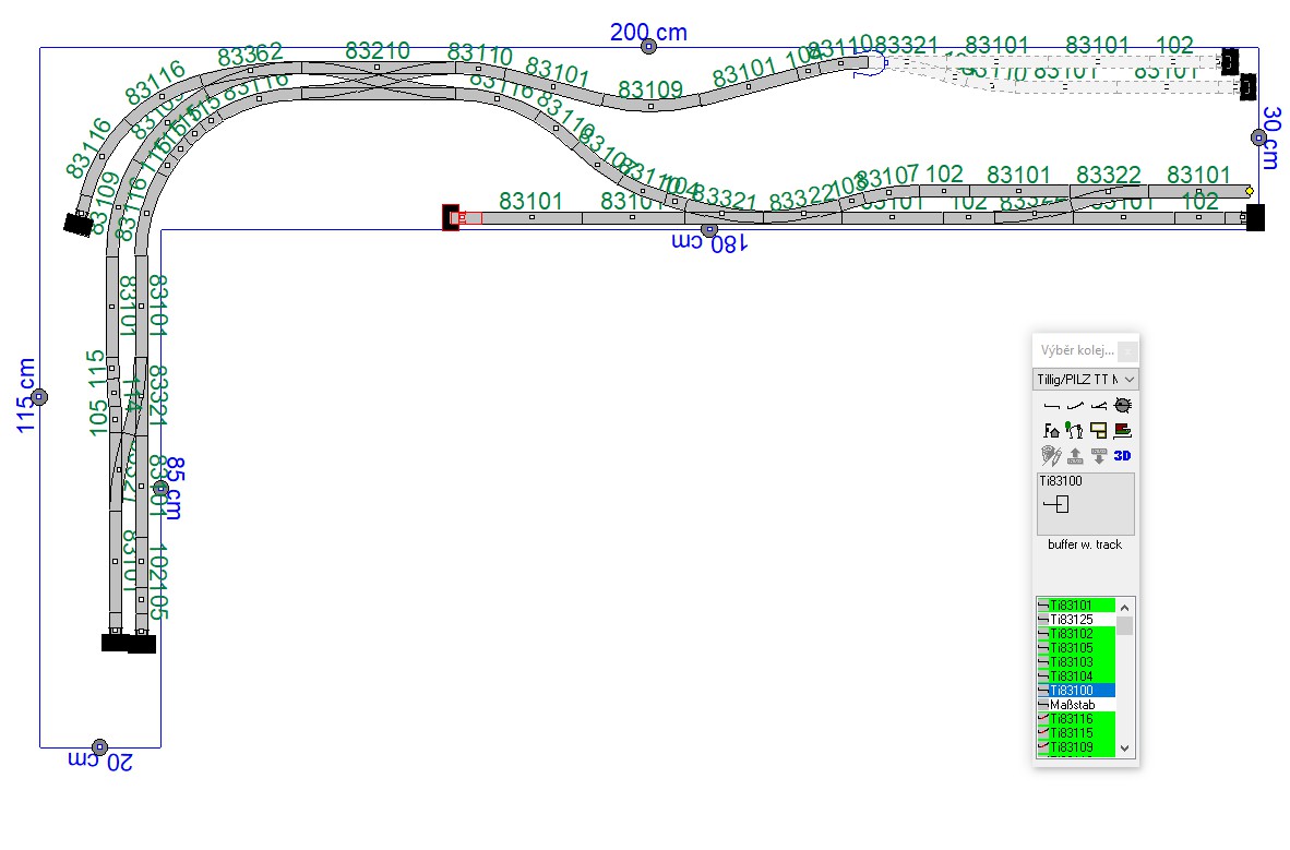

Psal jsi, že máš doma kříž. Ten bych určitě využil v úvraťové stanici a pod koncové bych schoval dvě koleje jako SN. Jako to bylo původně. A držel bych se ideji Kavky_ a jeho návrhu kolejiště. A to: SN - úvraťová stanice - koncová stanice. To má hlavu a patu a jde modelovat skutečný provoz.

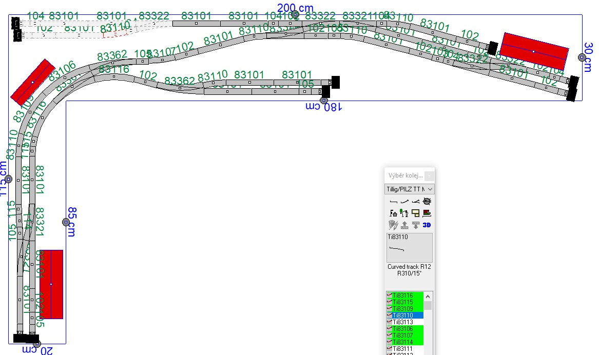

Příspěvekod grexx » ned 05 kvě, 2019 10:03 am
tak jsem zkusil obě varianty co se týče SN a zakomponovat ten kříž , teď nevím která bude lepší. :D

Příspěvekod jirmicz » ned 05 kvě, 2019 2:12 pm
Ta druhá varianta se mi líbí víc. Možná bych trochu zkrátil koleje v koncové na úkor délky mezistaničního úseku. A tobě se nechce jít do toho, aby bylo SN v pod koncovou? Tam by se prodloužili viditelné délky traťových úseků a SN bych udělal na objíždění souprav a můžeš jezdit i s manipulákem.

Zatím jsem SN pod koncovou nezkoušel, záleží jak vyjde stoupání , na kolik bych mohl max jít aby to nevypadalo blbě ?

Příspěvekod jirmicz » pon 06 kvě, 2019 4:59 am
Do víc jak 3cm na 1m bych našel. Jako sólo motor asi vyjede víc, ale opticky to moc hezky nevypadá. SN 0, úvraťová +3, koncová +6, jenom je teda potřeba počítat s přestavníky pod výhybkou.
