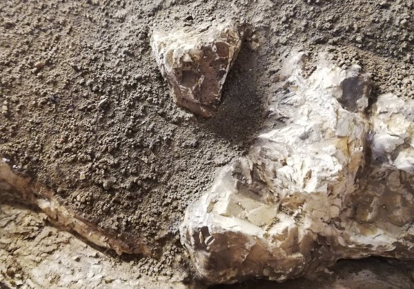

Příspěvekod amirinda » sob 04 kvě, 2019 8:33 pm
Trixt píše:amirinda: Ano, je to obyčejná hlína.
Takže potřeno lepidlem a posypáno? Přijde mi to takové lesklejší, to jsi pak ještě něčím přetřel? Jinak ale super :wink:
popojedem bo zme v utlumu...
amirinda
Příspěvky: 580
Bydliště: Planá
Příspěvekod Trixt » ned 05 kvě, 2019 4:01 pm
Ano, postup je takový jako píšeš.
1) potřeno neředěným Duvilaxem
2) posypáno hlínou
3) jemným rozprašovačem zvlhčeno (kvůli lepšímu rozlití lepidla)
4) zakapáno silně naředěným disperzním lepidlem
Povrch ve skutečnosti není lesklý, spíše záleží na úhlu dopadajícího světla, viz foto. Hlína se jen tak nesetře ani nevysaje a srovná některé přechody. Navíc do hlíny přijde zasadit ještě tráva, stromy a keře, neb údolí bude částečně schováno v lesíku.
Detail hlíny
